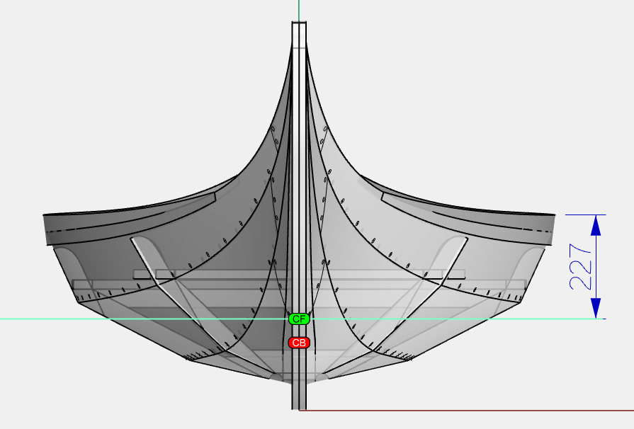

Для такой лодки 7 м.кв.  много конечно. Высота надводного борта всего 225 мм с учетом "фальшборта", который еще надо поставить. Отсеков непотопляемости в проекте нет. Порыв ветра, зачерпнули порядком и привет.

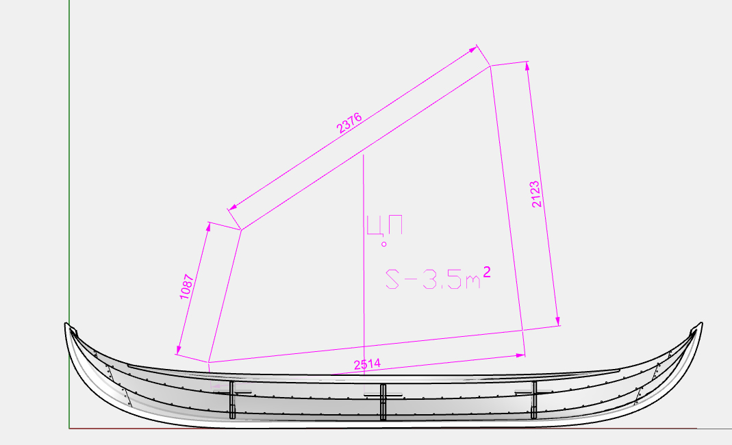

Лодка легкая, ее один человек способен на спине носить, как защиту от солнца, например. Если парус не для понтов, а как рабочий вариант, то не более 3 метров, с возможностью брать рифы. Ставил бы этот люгер. Мачту по переднему краю средней банки, крепление рю за середину.

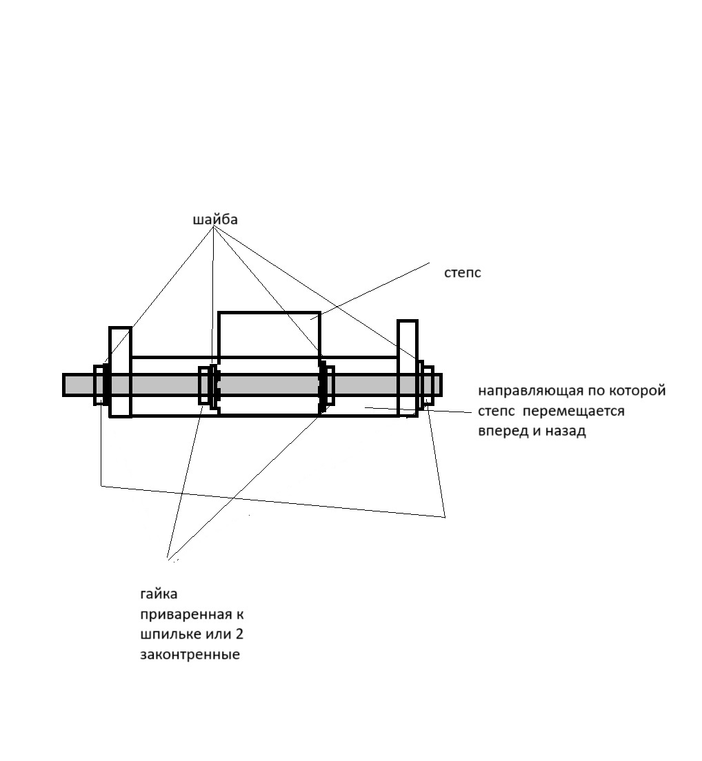

А если сделать узел (см. картинку) то можно регулировать завал мачты в достаточно большом диапазоне. Мацту держит банка? А пятка в степсе поворотом вращением шпильки двигается вперед и назад. Двигаем степс вперед, мачта валится назад. И в обратном порядке.
ну и картинка

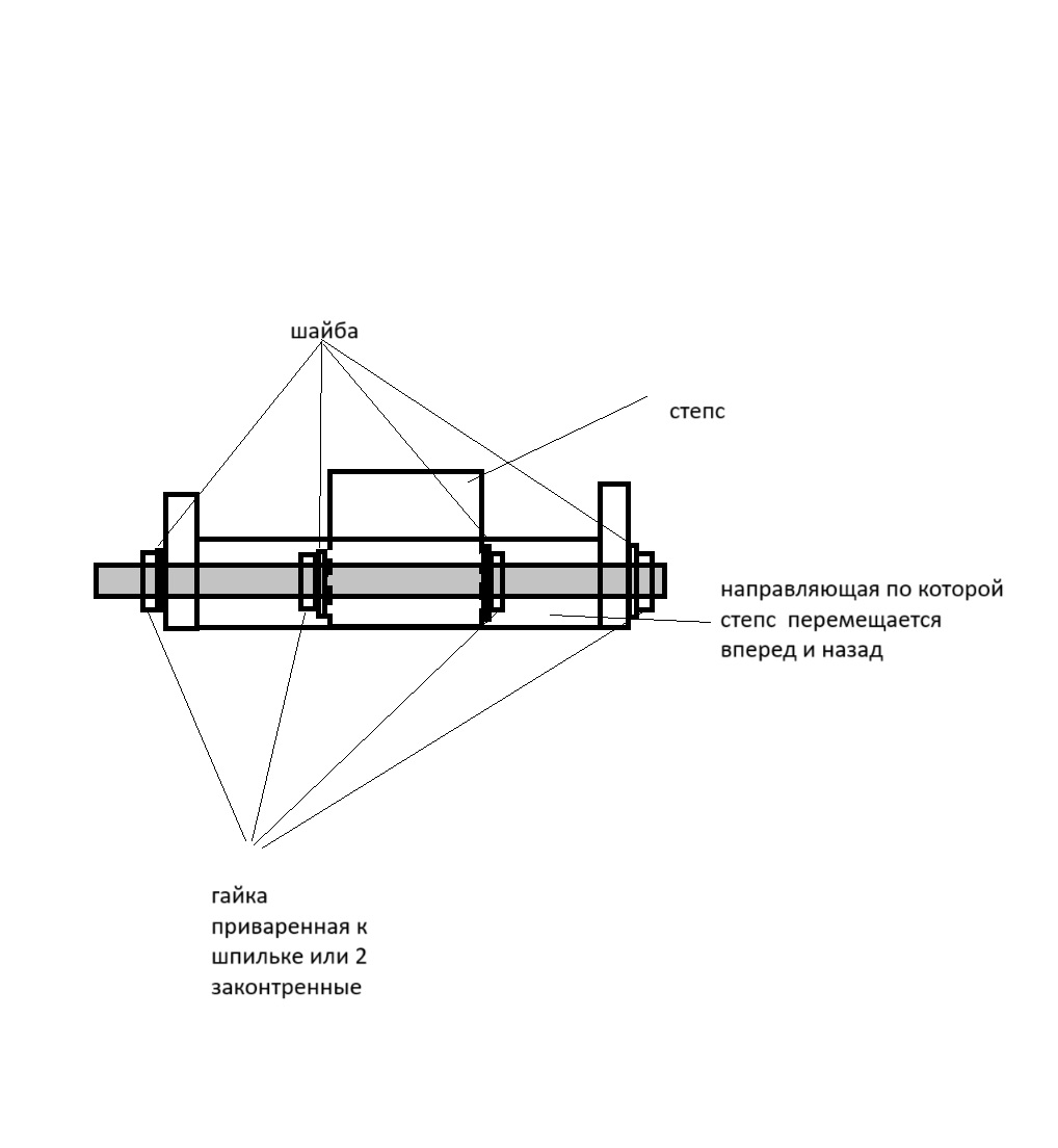

Цитата: Игорь Важинский от 10.09.2025, 08:57
ну и картинка
у внешними гайками накосячил. они конечно не на шпильку фиксированы а на направляющую, что бы как раз тянуть шпильку в ту или иную сторону

Как и планировали ранее: мачту цепляем за перед средней банки; степс стандартный. Можно сказать, даже, традиционный. Мудрить и усложнять - я так подумал - не стоит. Нужен будет наклон - посмотрим. Может штагами выверить получится.
Проводка стоячего такелажа "по одиновски" была с одним передним и двумя бакштагами. Через соответствующие отверстия по бортам и в штевне. Передний иногда просто обматывали вокруг штевня.
Парус. Исходим из люгера. 3-4 метра. С перспективой на "брать рифы")
Понятней не стало.
Есть проект паруса, с размерами? Под него мы сделаем рангоут, укажем место установки степса.
Штаги вычеркни из мыслей. Просто мачта в пяртнерсе - этого будет достаточно, для таких размеров.
