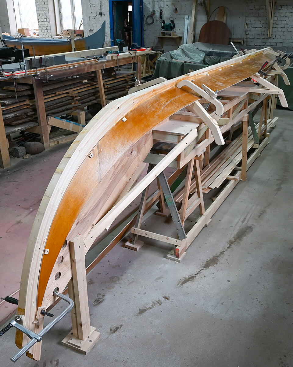

Загруженные файлы:Цитата: Сергей Пинаев от 14.08.2025, 18:06Вопрос: пояса к шпангоутам крепить на заклепки или достаточно смолы?
Цитата: Stas от 14.08.2025, 23:38Хороший вопрос.
Сторонники Одина меня, наверное, поддержат, если я скажу, что только смола.
Но нужно и мнение профессионалов. Чего думаете?
Хороший вопрос.

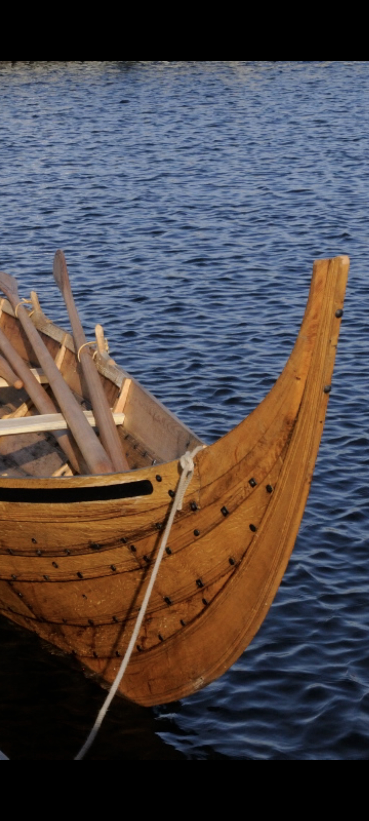

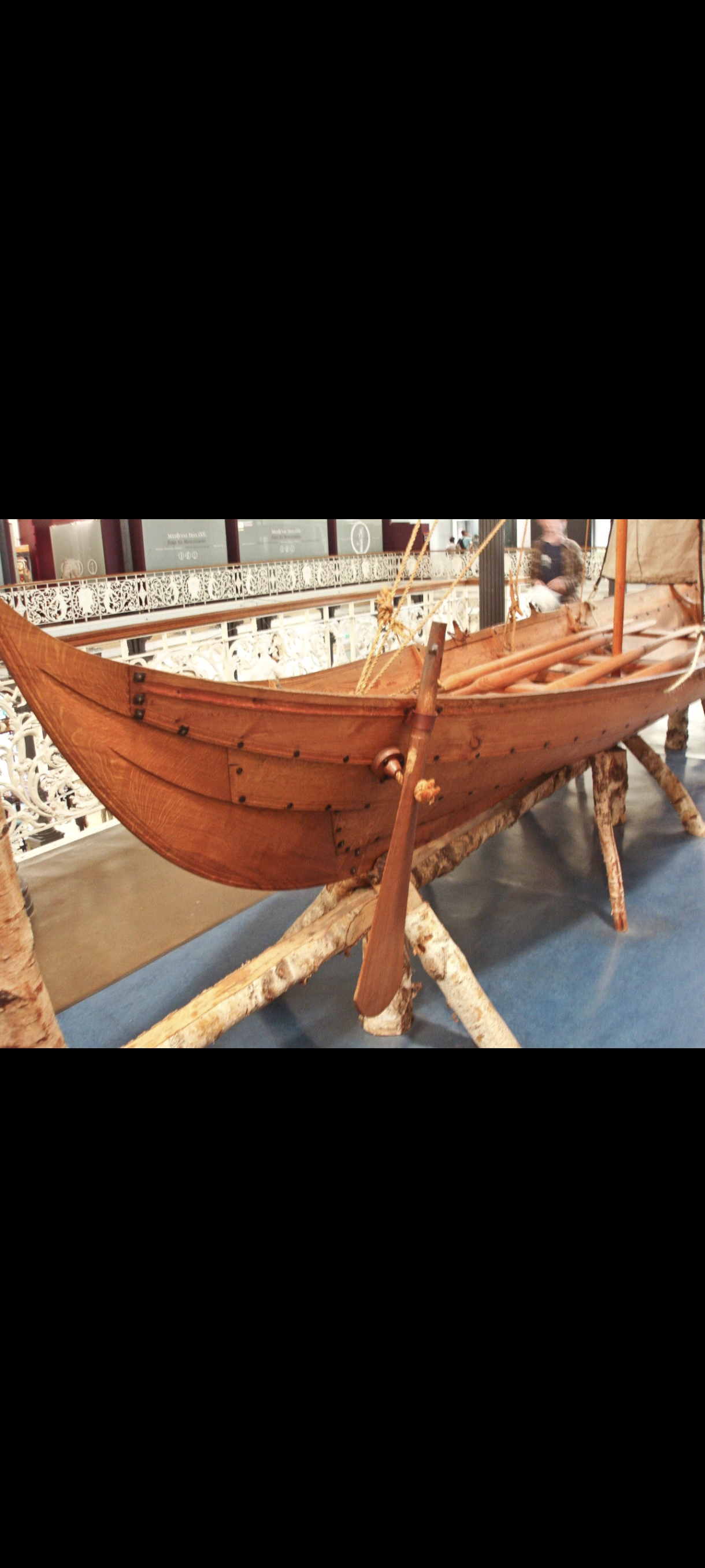

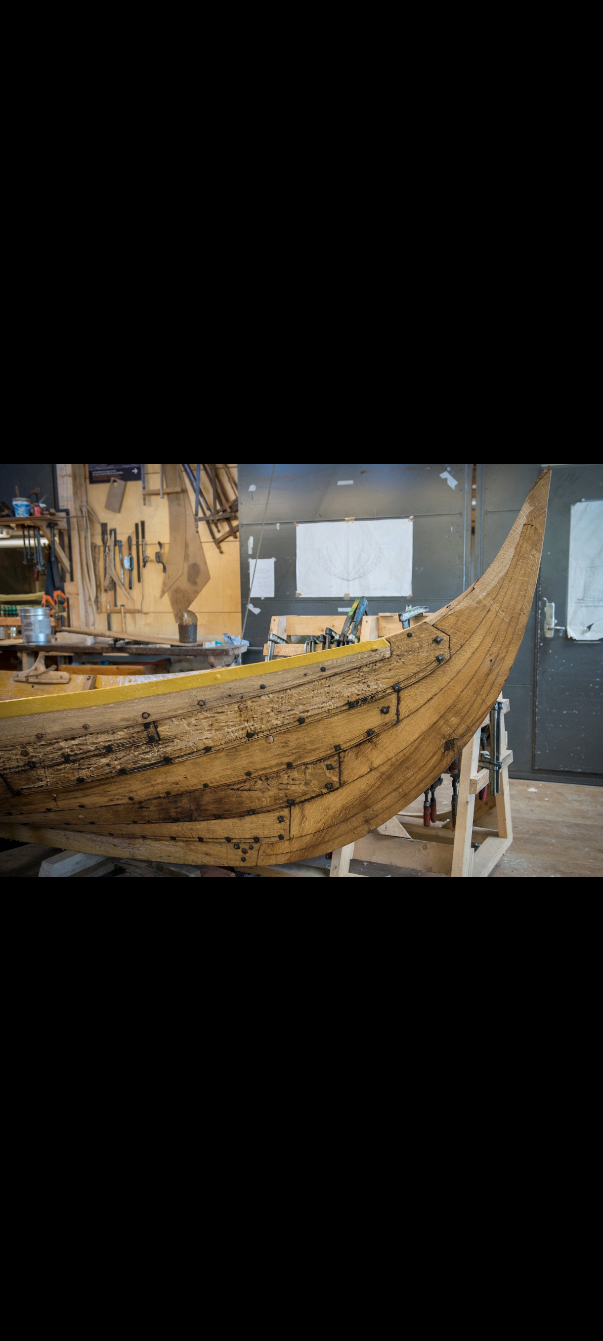

Цитата: Stas от 15.08.2025, 02:19Коллеги!
1. Так как клепать начали по всей длине каждого пояса, думаю, что надо будет отказаться от идеи гравировки, имитирующей использование ступенчатых штевней.
Ниже прикладываю фото, как проклëпывали корпуса со ступенчатыми штевнями. Фото 1,2: лодка гокстад 3. Фото 3: лодка гислинг.
Коллеги!

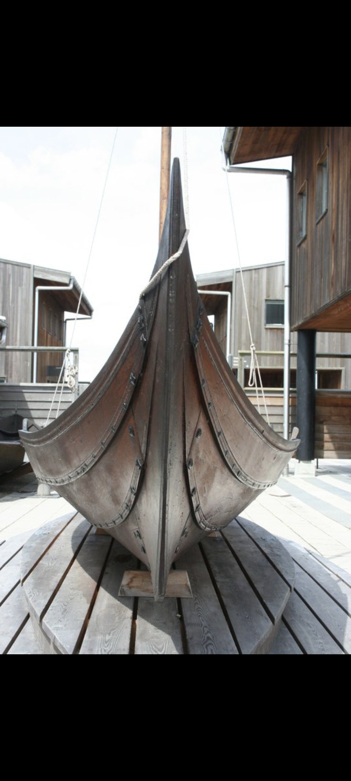

Цитата: Stas от 15.08.2025, 02:242. Иначе, если мы будем проклëпывать имитацию, мы бездумно утыкаем бедняжку. И выглядеть это будет...
Отсюда есть вот такой вариант, гокстада 1. Там два нижних пояса собираются на штевне как у нас. А уже последуюший стыкуется с надставкой.
Фото прикладываю.
Фото прикладываю.
Загруженные файлы:Цитата: Сергей Пинаев от 15.08.2025, 10:40Цитата: Stas от 14.08.2025, 23:38Хороший вопрос.
Поддерживаю, смола

Цитата: Сергей Пинаев от 15.08.2025, 13:08Цитата: Stas от 15.08.2025, 02:242. Иначе, если мы будем проклëпывать имитацию, мы бездумно утыкаем бедняжку. И выглядеть это будет...
Фото прикладываю.
Пояса клепаем как на этой картинке.
Стыка на поясах не будет
