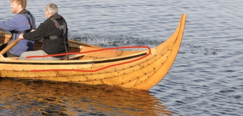

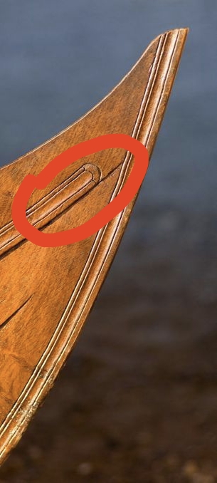

Цитата: Stas от 31.08.2025, 00:46Фото 1: красным - срез. Как вариант. Думаю, что такой фигурный (как на датском новоделе) делать не обязательно. Можно этот сорез выровнятть с уже каким то нашим имеющимся. Например, срезом нашего верхнего слоя.
См след пост.

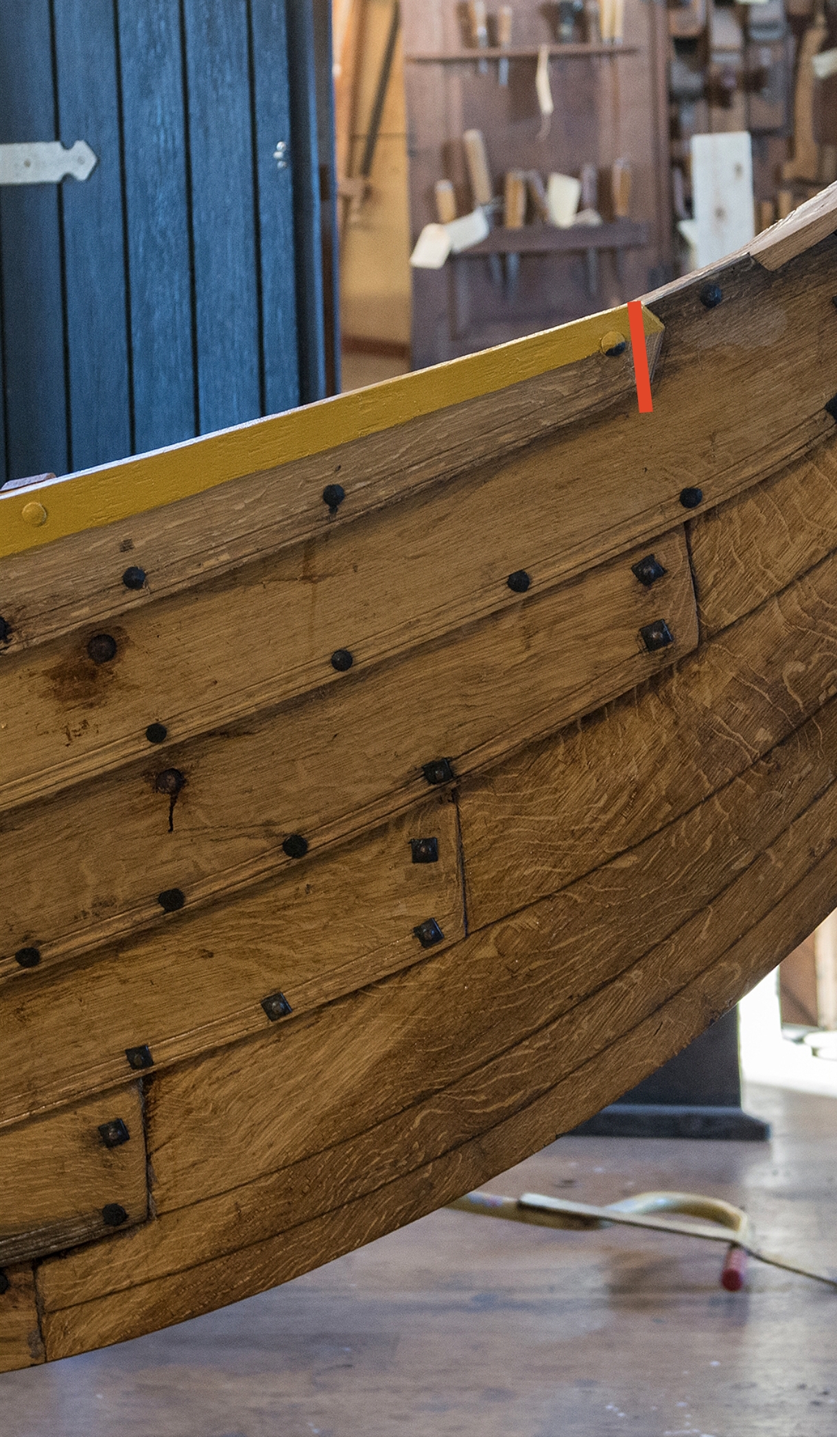

Фото 2: на нем видно, что эта верхняя доска просто привязана к верхнему слою обшивки (набой ).
Фото 3: на нем видна ширина этого слоя. Нам такая ширина не обязательна. Можно уже.

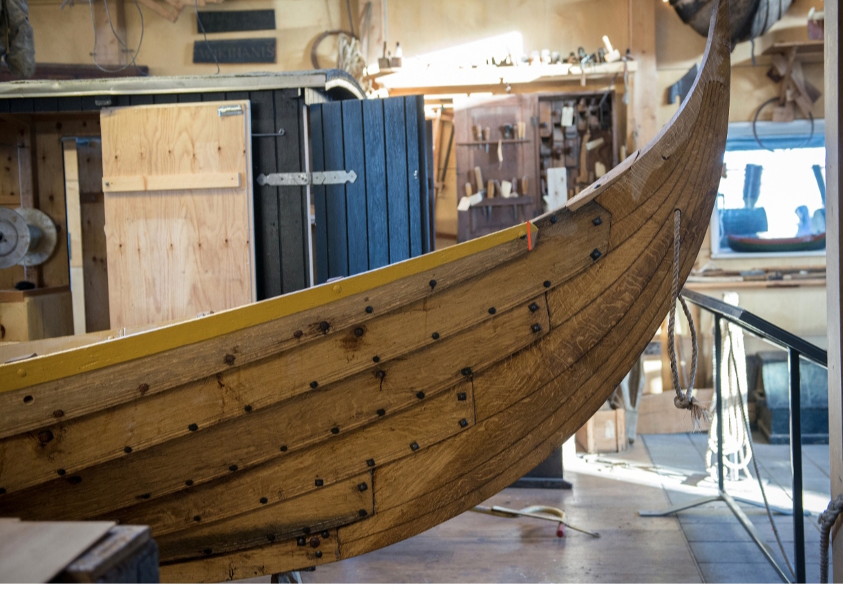

Фото 4: а можно вот такую фасочку...

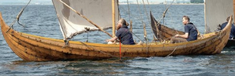

Фото 5 ... чтоб как здесь?
Все равно с обратной стороны "недо"привальник...
См след пост.

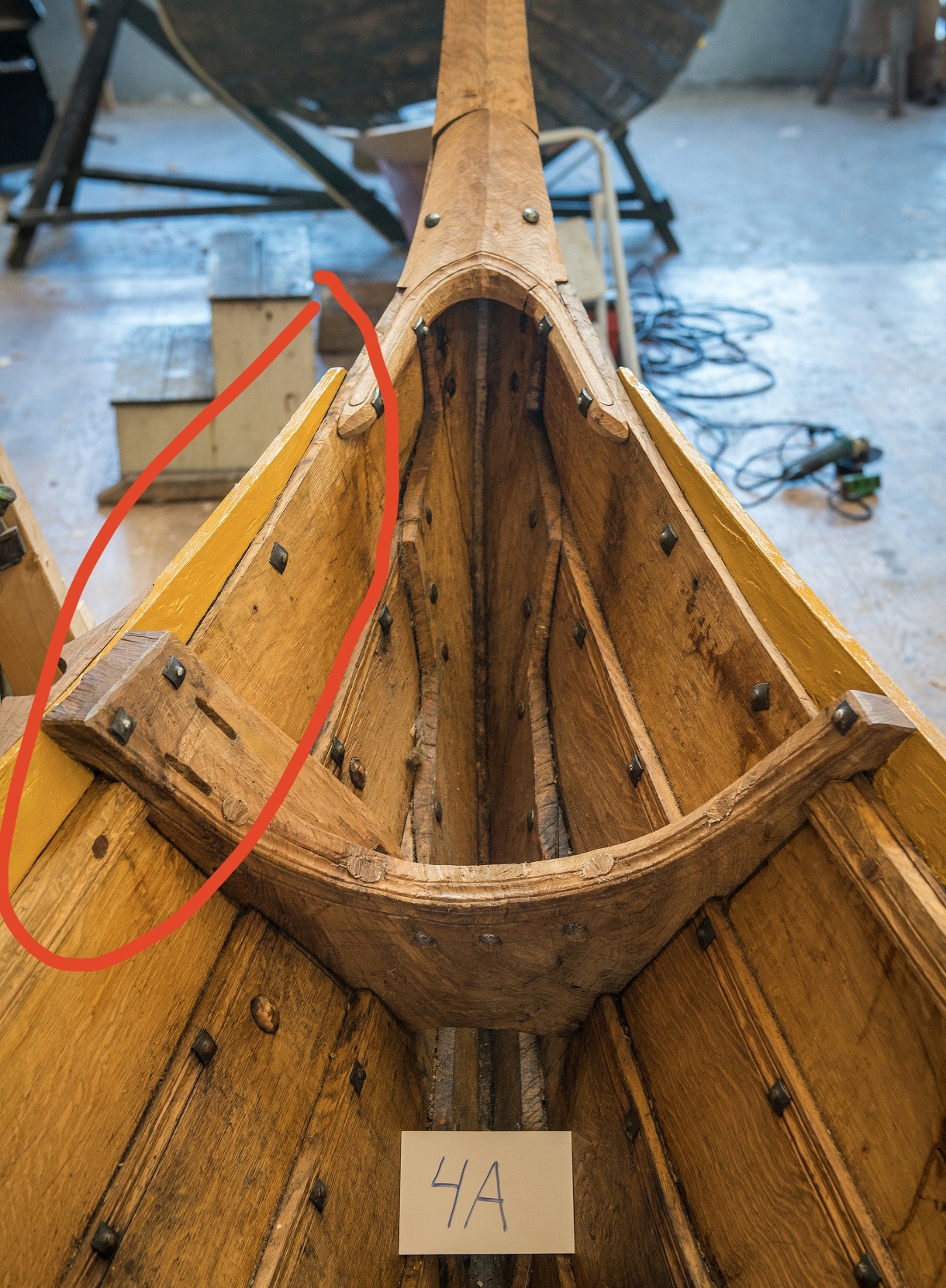

И фото 6 чтоб посмотреть, как на даЦком новоделе это выглядит с большим ракурсом.
