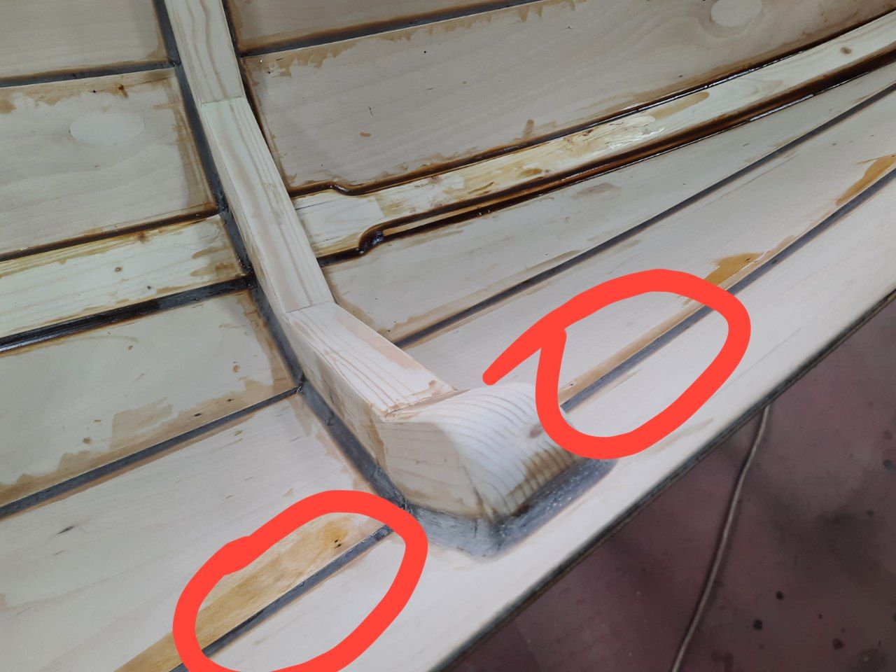

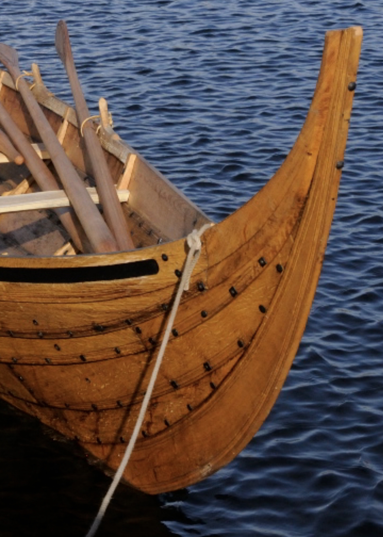

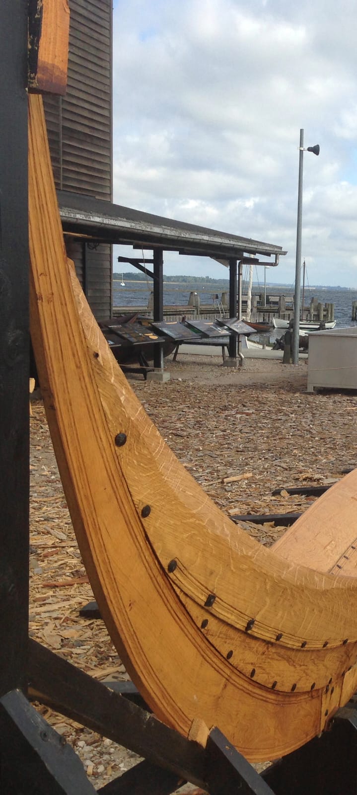

Цитата: Stas от 19.08.2025, 20:27Коль уж мы за условную историчность, и отдаем дань деталям, то:
Тема 1: гравировка
Пояса мы решили не гравироватт в этом стиле, ибо их профиль и без того не велик.
А штевни? Этот декор идет от условного места соединентя штевней с килем и вверх "до самого небалуй".
Вар 1
На фото.
Одиночная линия "шпунтиков".
Тема 1: гравировка
Вар 1
На фото.

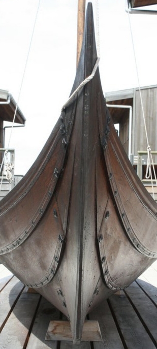

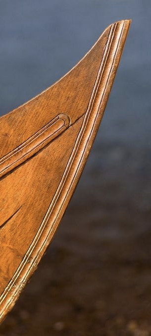

Загруженные файлы:Цитата: Stas от 19.08.2025, 20:30Вар 2:
Две дорожки декоративных "шпунтиков". Одна как на предыдущем вар. Вторая - вдоль линии соединения поясов со штевнем (вдоль шпунта).
На фото.
Наверху они сходятся.
Вар 2:
На фото.

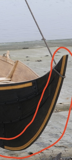

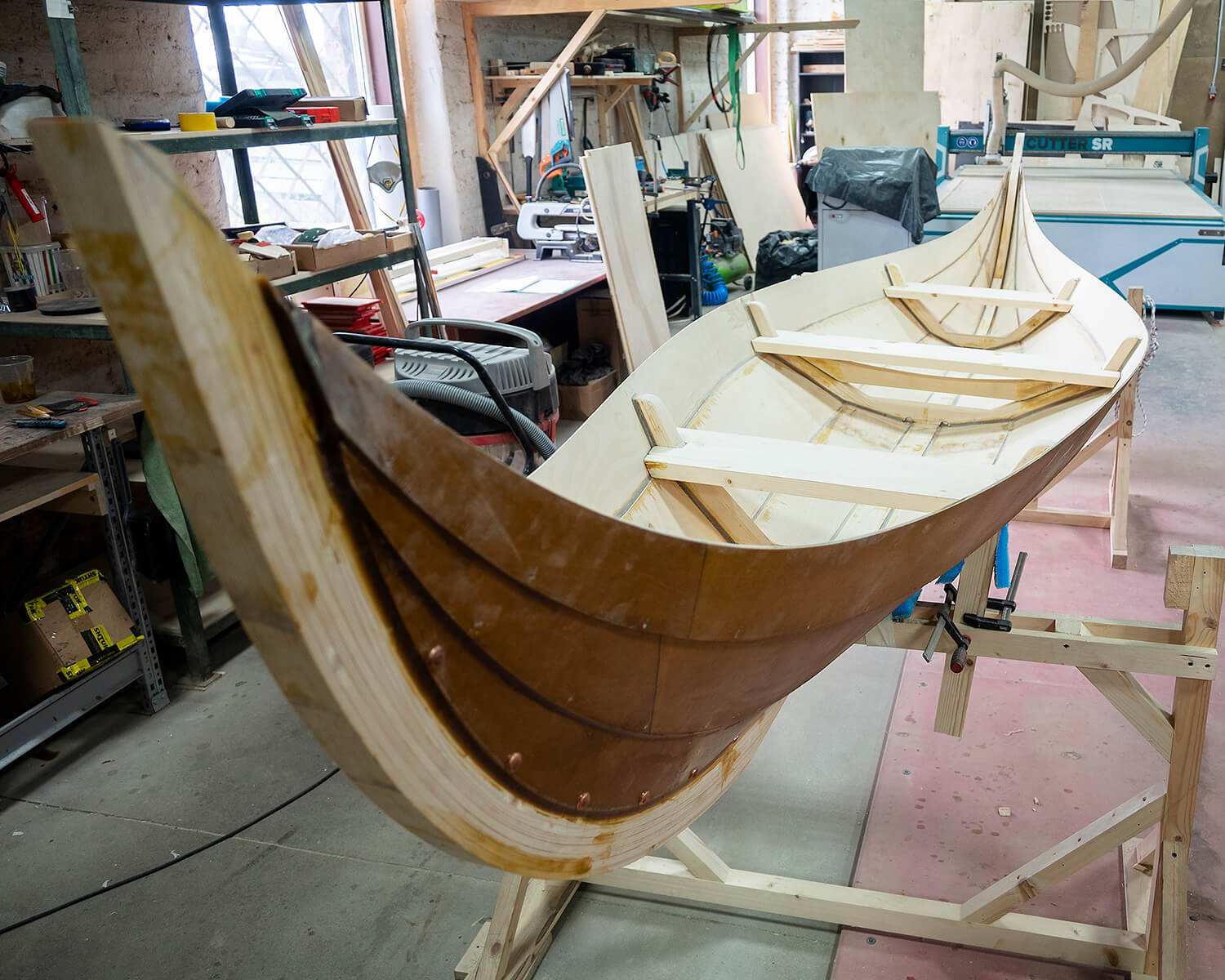

Загруженные файлы:Цитата: Stas от 19.08.2025, 20:34Тема 2: сужение толщины штевня к его внешнему срезу.
Как вы заметили, так как штевень вырубался из одной солидной штуки и должен был принять пояса обшивки (и не только поэтому), он к внешнему срезу становился уже.
Фото ниже.
В общем по штевням, наверное, всë.
Фото ниже.

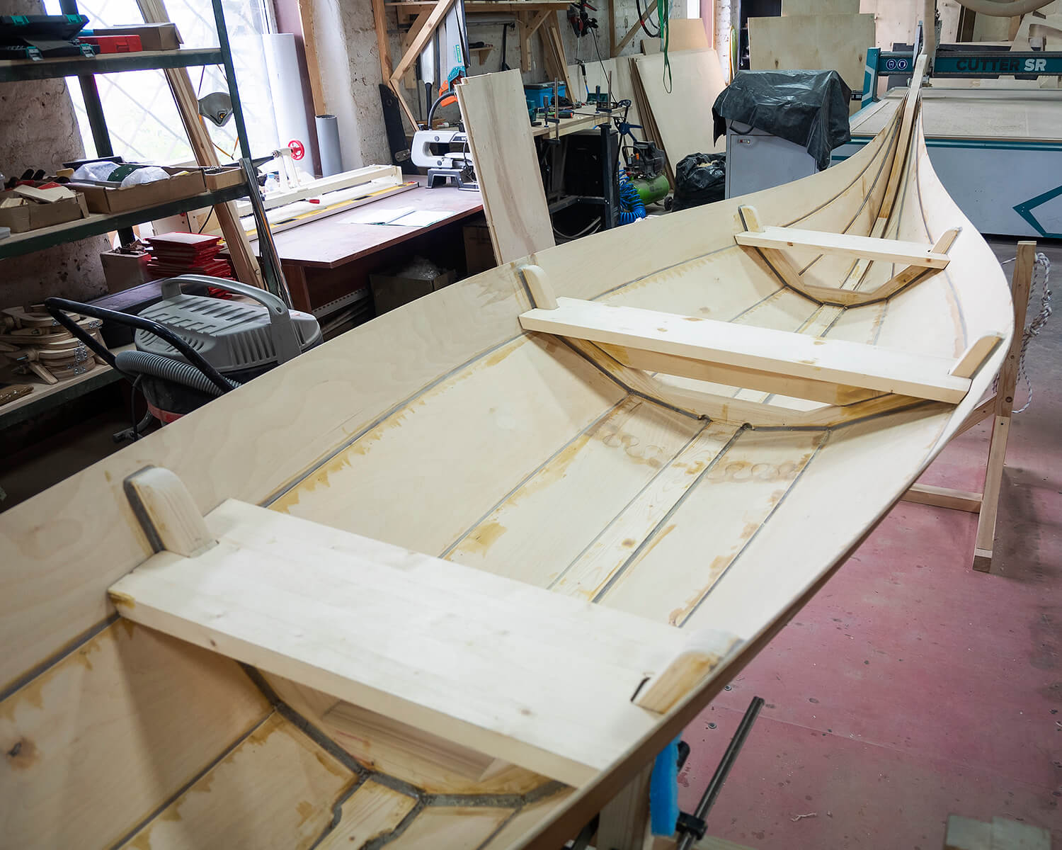

Цитата: Сергей Пинаев от 28.08.2025, 11:08Банки
Оставляем прямоугольными или к концам (у штевней) сужаем?
Оставляем массивом или прорезать щели шириной 6-8 мм, что б вода не задерживалась?
Банки

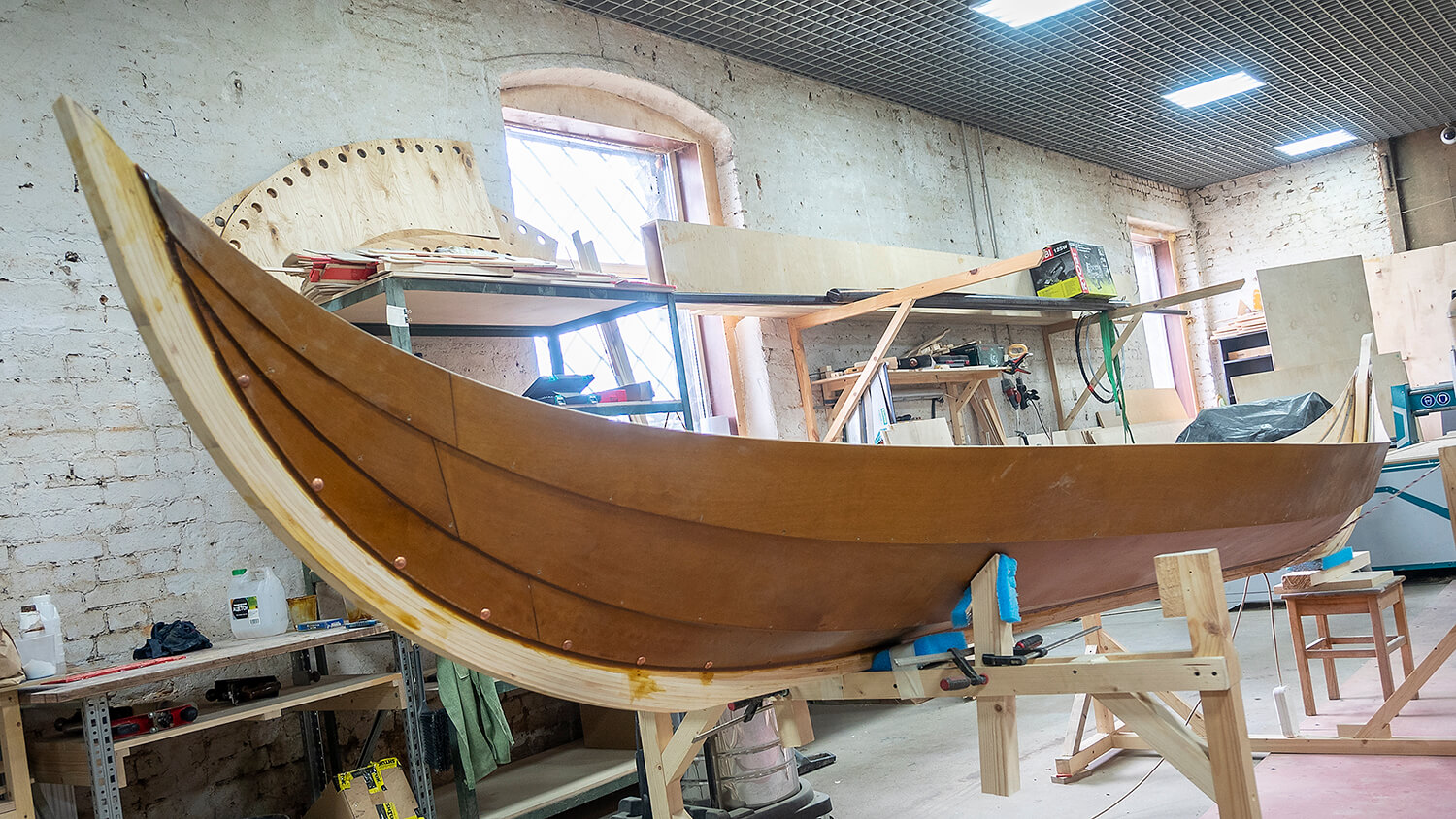

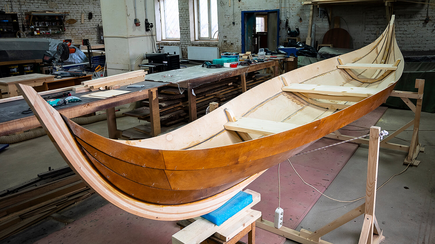

Загруженные файлы:Цитата: Stas от 28.08.2025, 18:15Други!
Про сужение к шпангоутам: думаю, не стоит. Наверное, с "раскривушкой" трудно будет сдружить с такой седушкой; с еë радиусом.
Может немного их уже? Сколько они сейчас?
И углы немного снять. Плавнее их сделать. Для удобства "попа-приложения".
Други!
Цитата: EugeneK от 28.08.2025, 18:37Мне вот тоже хочется их уже сделать. Сейчас они 215.
Края банок обязательно обработаю. Так же как шпангоуты — калевочной фрезой? Или под угол 45°?
Цитата: Stas от 29.08.2025, 11:06Тогда:
Ширину концевых банок доводим до допустимого минимума в 200 мм
Обработка калевочной фразой.
А по центральной, думаю, так как она условный степс, то ширину не трогает. Как чиф думает?
Тогда:

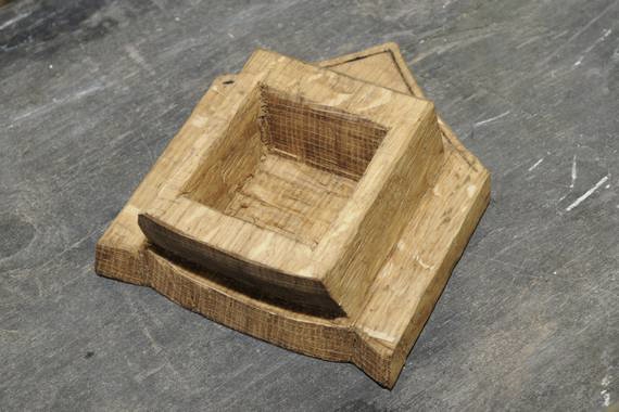

Цитата: Stas от 29.08.2025, 11:24В смысле, пяртнерс. Если планируется выбирать из этой центральной банки паз - то одно дело. А если оставляем как есть - то и ее к общей ширине.
Вообще, чтобы было в теме, то по теме - фото оригинальных пяртнерсов под такое размерение лодки:
Цитата: Stas от 30.08.2025, 16:00Мнение, далëкое от опыта (не знаю, как там по месту: не трогал) :
Если съемные сидят хорошо - то не делаем.
Центральная - думаю, что мачта не сильно влияет. И там не нужно.
Но лучше пусть Сергей скажет своë "фе")
