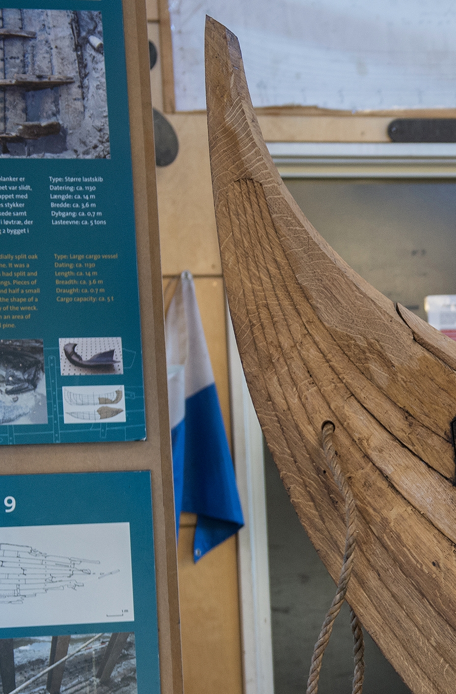

Это фото, где надстроен.

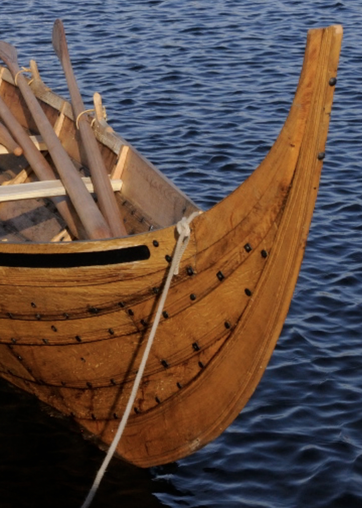

Да, и такой вар как раз идëт в ногу с нашим выбором штевня и его клëпки. Также фото еще раз.
Т.е. сточить штевень?
Где стачивать? С внешней стороны? Нет.
Изнутри? Тогда как?

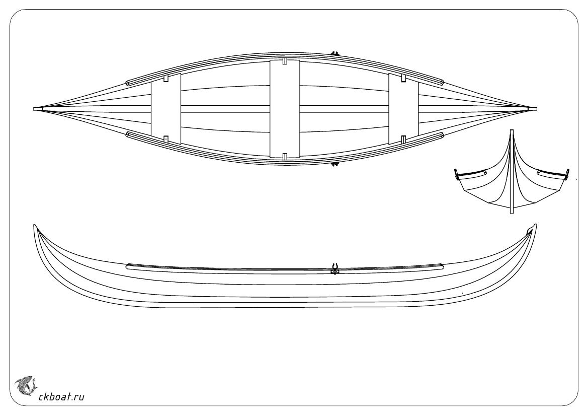

Или вы это к тому, что они остро как на проектном чертеже не сходятся в точку наверху???
Дык они и не сойдутся, мне кажется.
Мне бы посмотреть на второй вариант, чтобы понять. Я не понимаю план!)

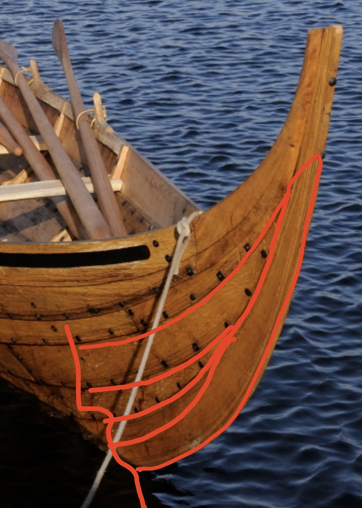

Вот вар 1 как я понимаю. Нарисовал как если три пояса.
А др вар я погимаю, только если на штевне сделать ступень, и сбоку, как на гислингах, пиивязать третий (верхний) пояс к ней (к ступени).
Может еще какой вариант...

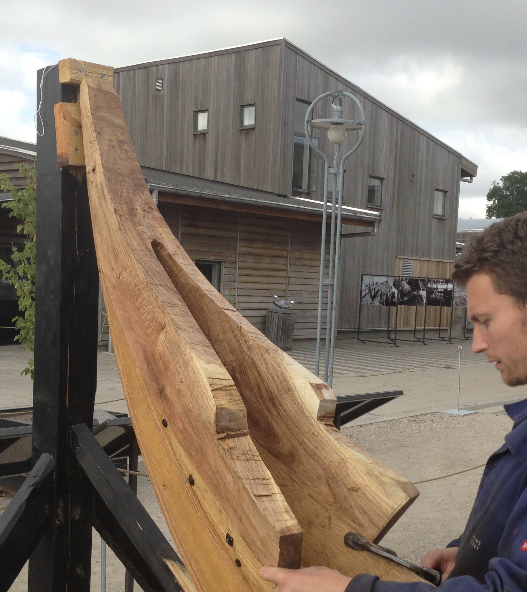

Либо как слева, либо как справа.
Аааа, блинский. Про это)))
Как слева однозначно.

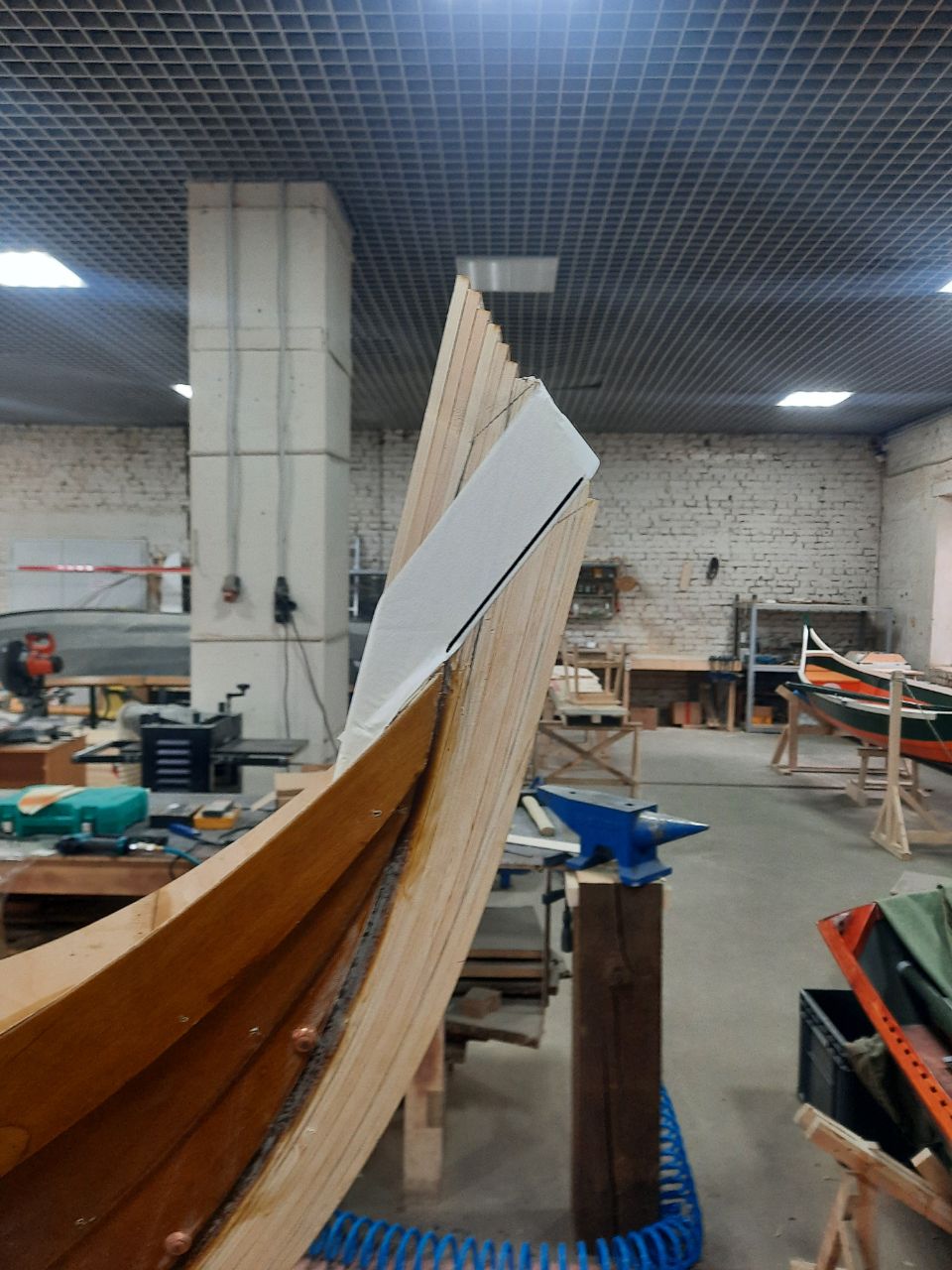

Мастер-фото для обрезания!
А то голова грифона не встанет!)
На всякий случай, маркером линия реза. Верно?
Ну да.
И кончик... Вжик под небольшим углом.
