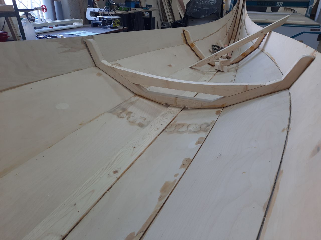

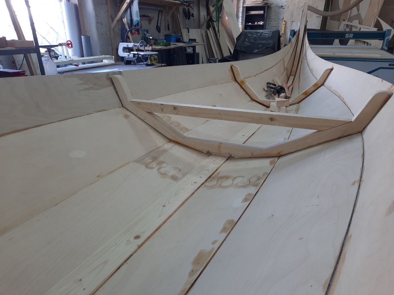

Цитата: EugeneK от 15.08.2025, 15:56Вопрошаю о вариантах исполнения банок — если они съемные (1 и 3), нужны ли там бимсы (если я правильно их обозвал)? Нужен ли бимс на средней банке? Судя по всем имеющимся у меня фотографиям в качестве поперечного силового набора в этих лодках были широкие доски, правда, довольно узкие. Как будет у нас?

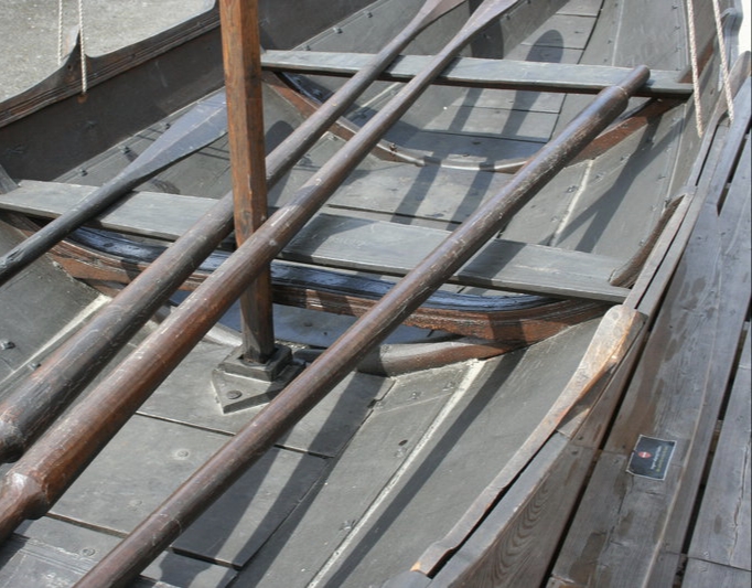

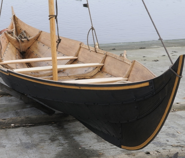

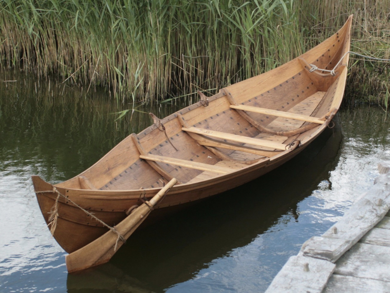

Цитата: Stas от 15.08.2025, 18:54Очень своевременный вопрос. Сам смотрел на лодку. Потом посмотрел на проектный чертеж...
С "моей колокольни": съемные банки нужны мне, чтобы можно было "с пола" педалировать лодкой, когда она под рулем и парусом; а также спать в ней как минимум двум чел. Центральная, так как она пяртнерс по сути, лучше сильной делать.
С "исторической колокольни" бимсы/рыбины ставили в центре лодки. На малышках - один в центре. Но в носу и корме стоят переборки. При этом. Вприант 7 метровой лодки на фото.
Но главное слово за "чиф архитектором"!
Загруженные файлы:Цитата: Сергей Пинаев от 15.08.2025, 20:08Рекомендую центральную оставить, т.к.: мачта, загребающий, подушка для двух спящих.
На съемных банках не ставить, смысла в них нет.
Цитата: Stas от 16.08.2025, 14:59Номбре 2
Но на откуп чиф архитектору. Ибо там "место силы".
На подумать допом:
Мачта, скорее всего, встанет перед банкой. Банка на миделе. Лес с квадратом (да даже с люгером) будет тянуть вперëд.
Не думаю, что на такой мелочи этот фактор критичен. Там и парусов много не поставишь: вес.

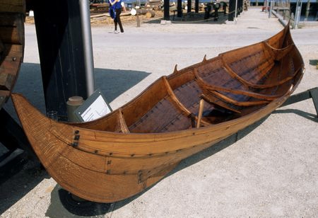

" Икеевские друзья" на аналоге 7 метров (тяжелом) ставят перед.
Фото прикладываю. Одна лодка точно ходовая.
Номбре 2
На подумать допом:

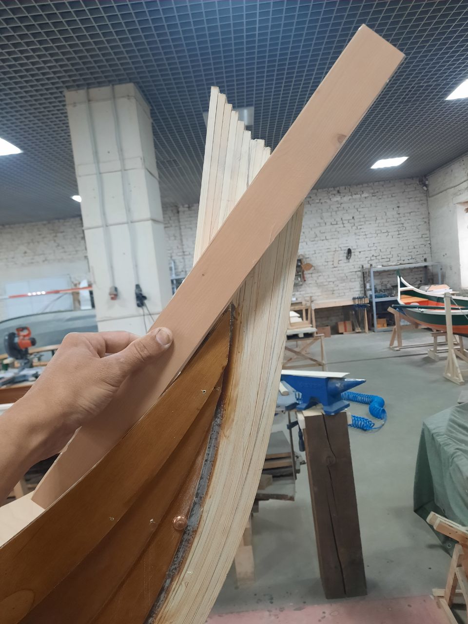

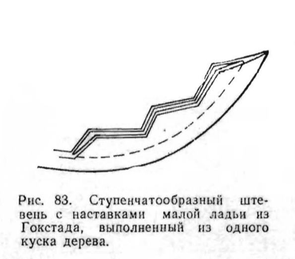

Загруженные файлы:Цитата: EugeneK от 19.08.2025, 10:31Есть предложение придать такую форму штевню. Для формы а-ля Гислинг нужно было бы располагать пояса ближе к внешнему краю штевня, либо стачивать его сейчас.
Загруженные файлы:Цитата: Stas от 19.08.2025, 18:03Привет!
Форум открыт, но сам-то не обновляется. Во и просиотрел...)
Штевень сточить - вариант?
Или уже не вариант? Не понял.
Как на лодках со ступенчатым штевнем то конечно не получится - там штевень сам такой.
Привет!

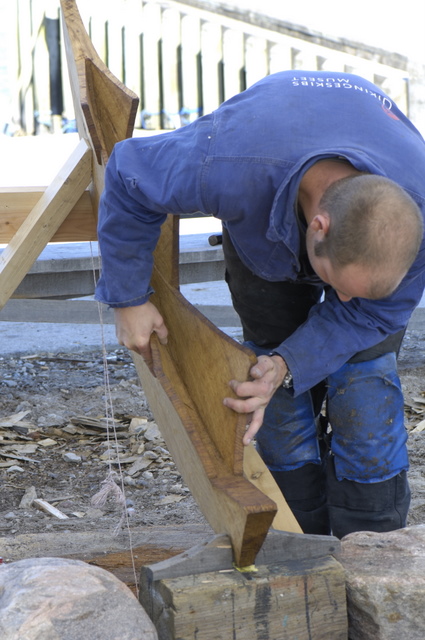

Цитата: Stas от 19.08.2025, 18:24Ааа! В смысле, вырезать на штевне ступень, пользуясь его шириной? И привязать к нему третий пояс?
Примерно как на оригинале?
Там две итерации:
Вар когда штевень целый.
Ниже фото:
Штевень ступенчатый
Цельный ступенчатый штевень
Вар когда ступенчатый элемент надстраивался. Наверное, это наш случай.
Там две итерации:
Ниже фото:
Штевень ступенчатый
