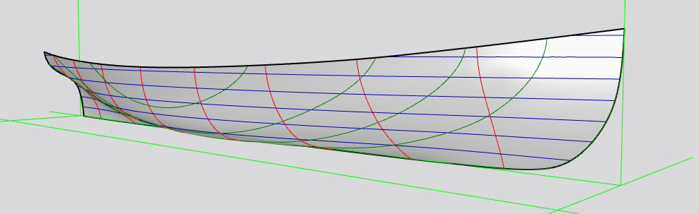

Цитата: Сергей Пинаев от 04.11.2022, 00:07Можно и так, но лучше для чпу дам dxf файл и его можно будет сконвертировать в тот в котором привыкли работать операторы. Наверное, он не один на весь ваш город.
Сформировал базовую поверхность будущей лодки по заказанным размерам.
