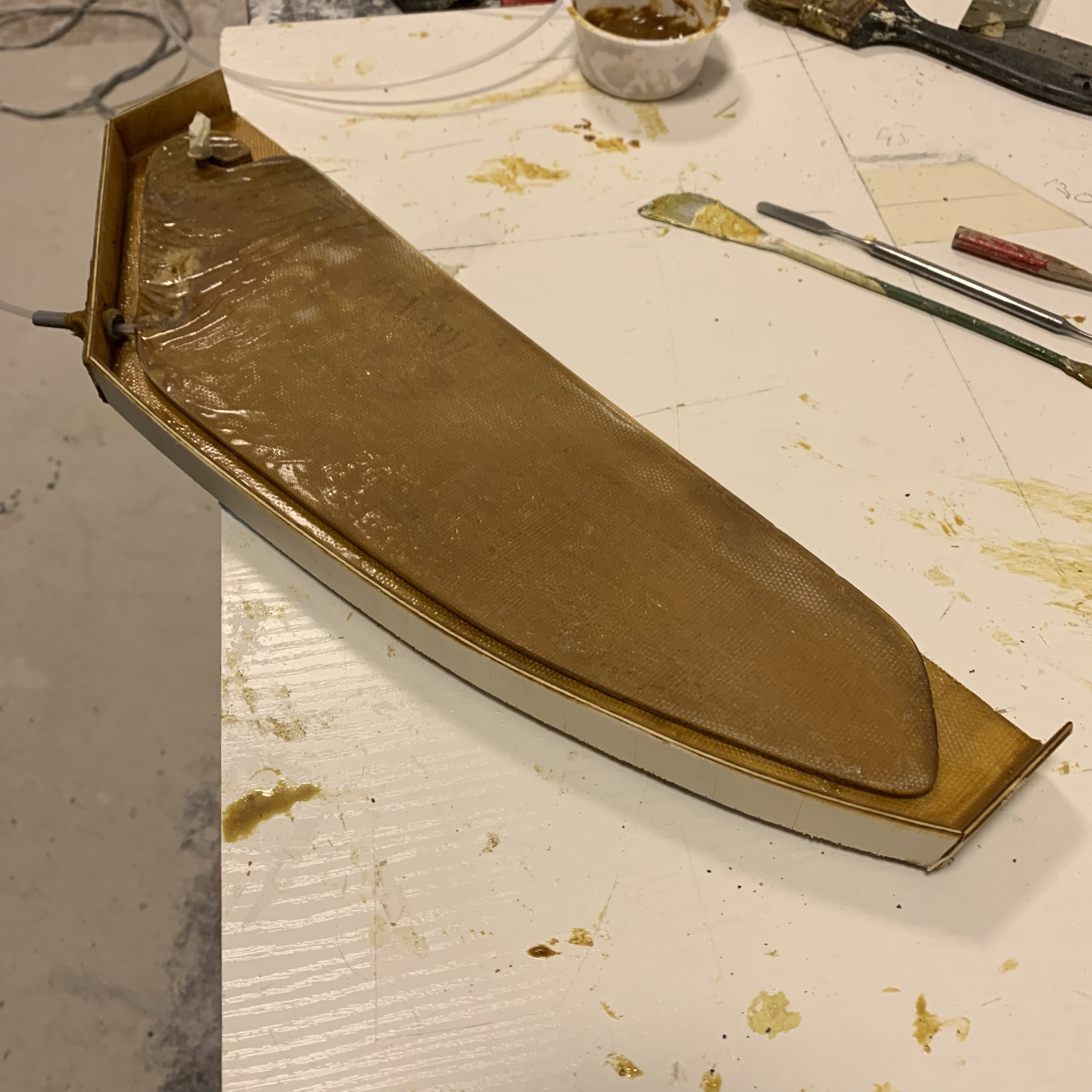

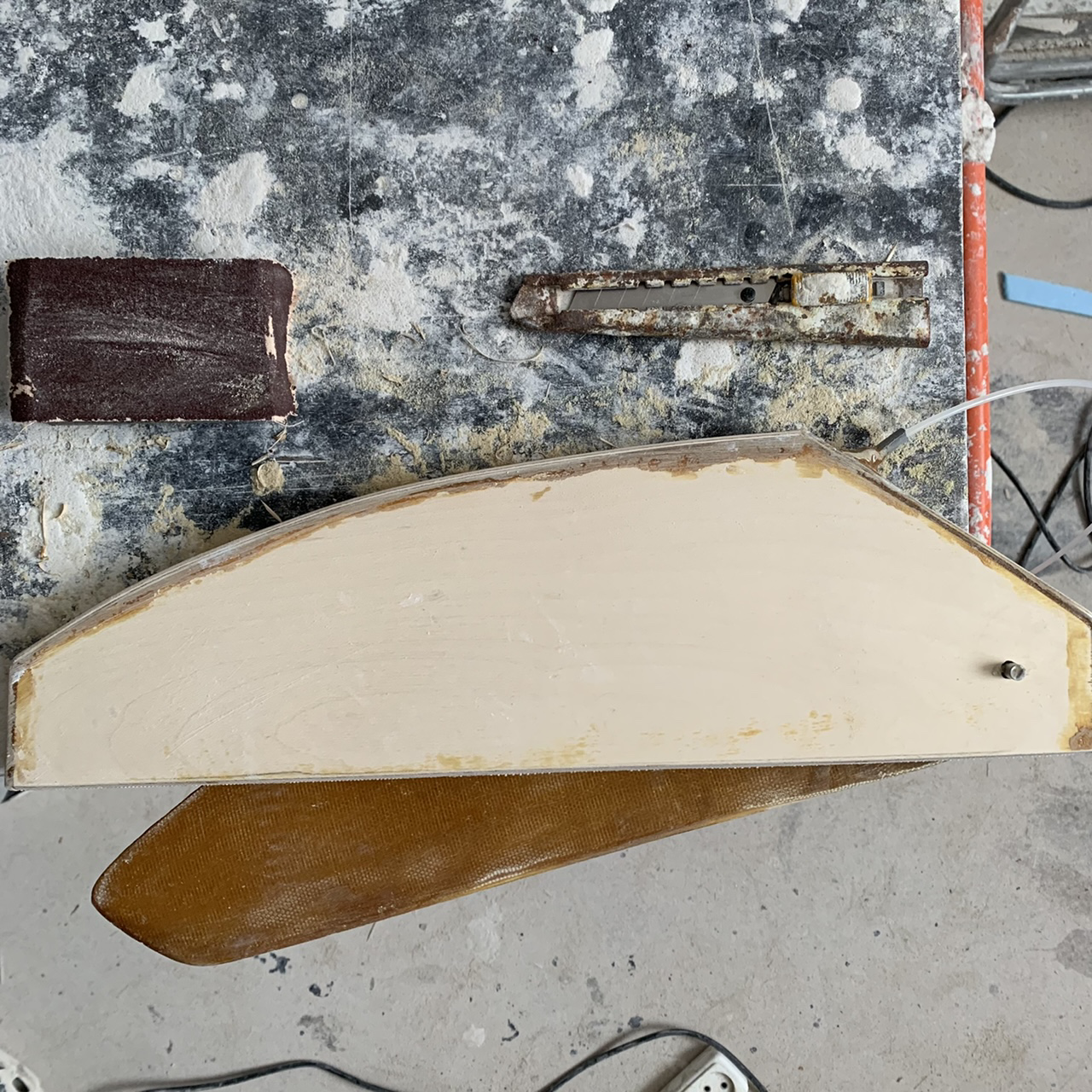

Цитата: Антон Супонин от 01.03.2023, 22:15А тем временем был вырезан будущий скег и часть корпуса.
Части корпуса проклеены в один слой.
Скег вырезан также из одного слоя фанеры в 3 мм и заламинирован в два слоя ткани плотностью 240г в точке крепления скега проложено 4 слоя.

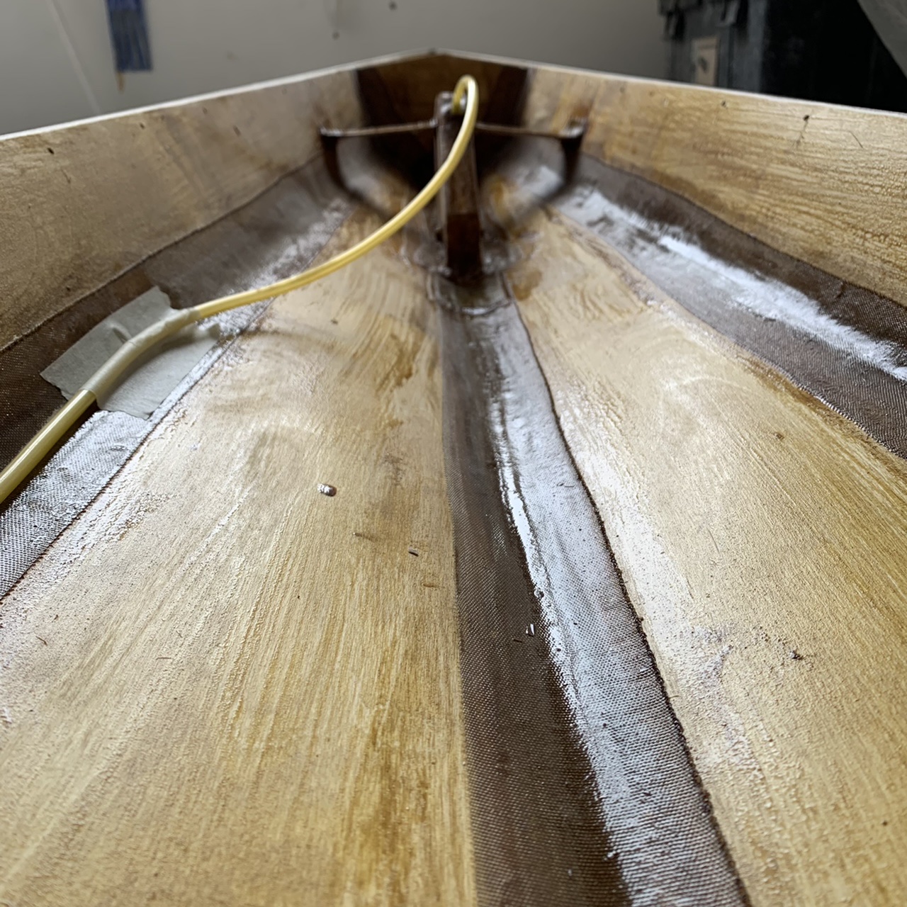

Цитата: Антон Супонин от 04.03.2023, 20:52Как всегда мелочевка отнимает больше всего времени! Вообщем я вижу это так)))
Пластиковый трос для прокладки кабеля 250₽, рубашкой для него будет шланг бачка омывателя 89₽. Зазоры корпуса от пера решил сделать по 5мм

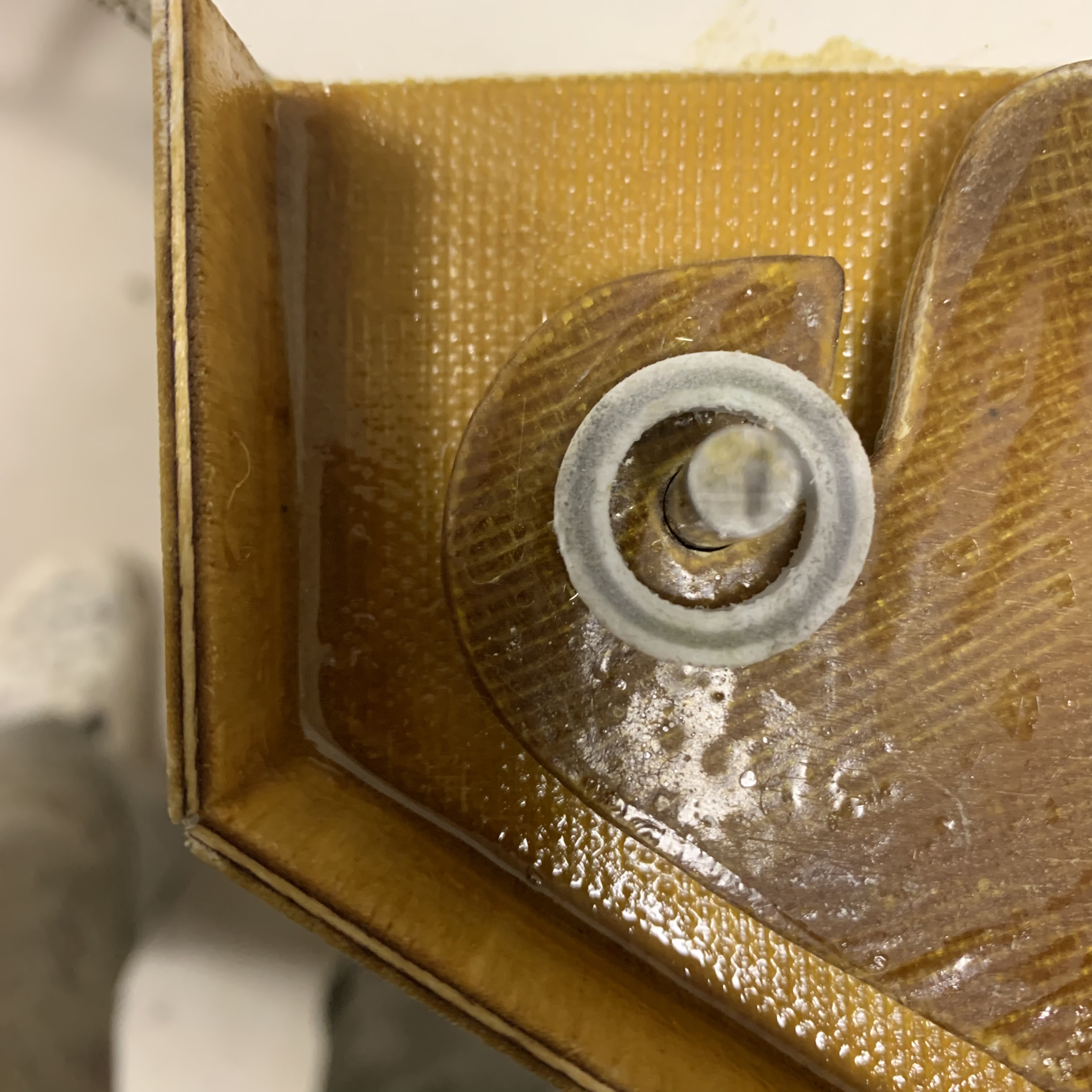

Цитата: Антон Супонин от 05.03.2023, 15:33Вырезал отверстие под скег, выставил и приморозил на двухкомпонентный клей.
Аккуратно прогерметил примыкания и прогрел феном, чуть позже можно обклеить тканью и выставить упоры.

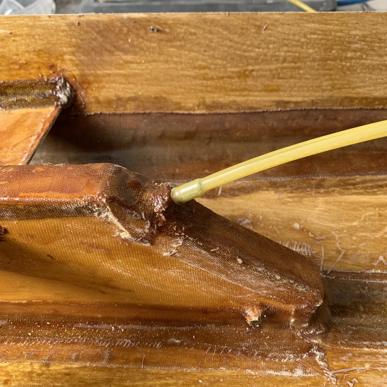

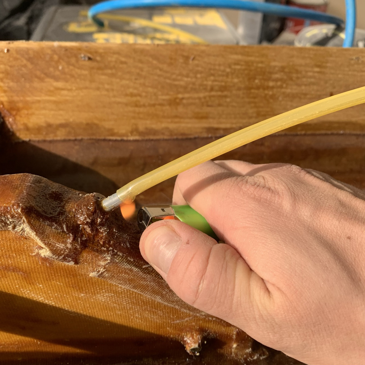

Цитата: Антон Супонин от 08.03.2023, 21:13Надел рубашку на трос и вклеил заднюю деку, примеряю корпус привода скега.
Корпус был заформован с помощью пвх трубы диаметром 20мм.

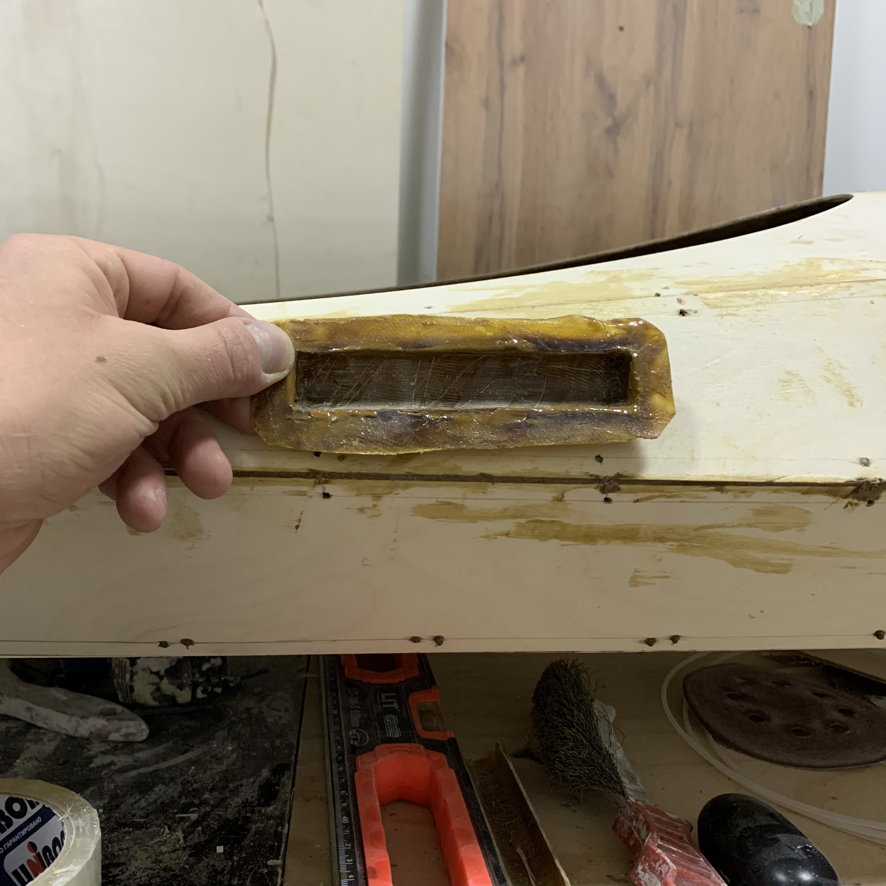

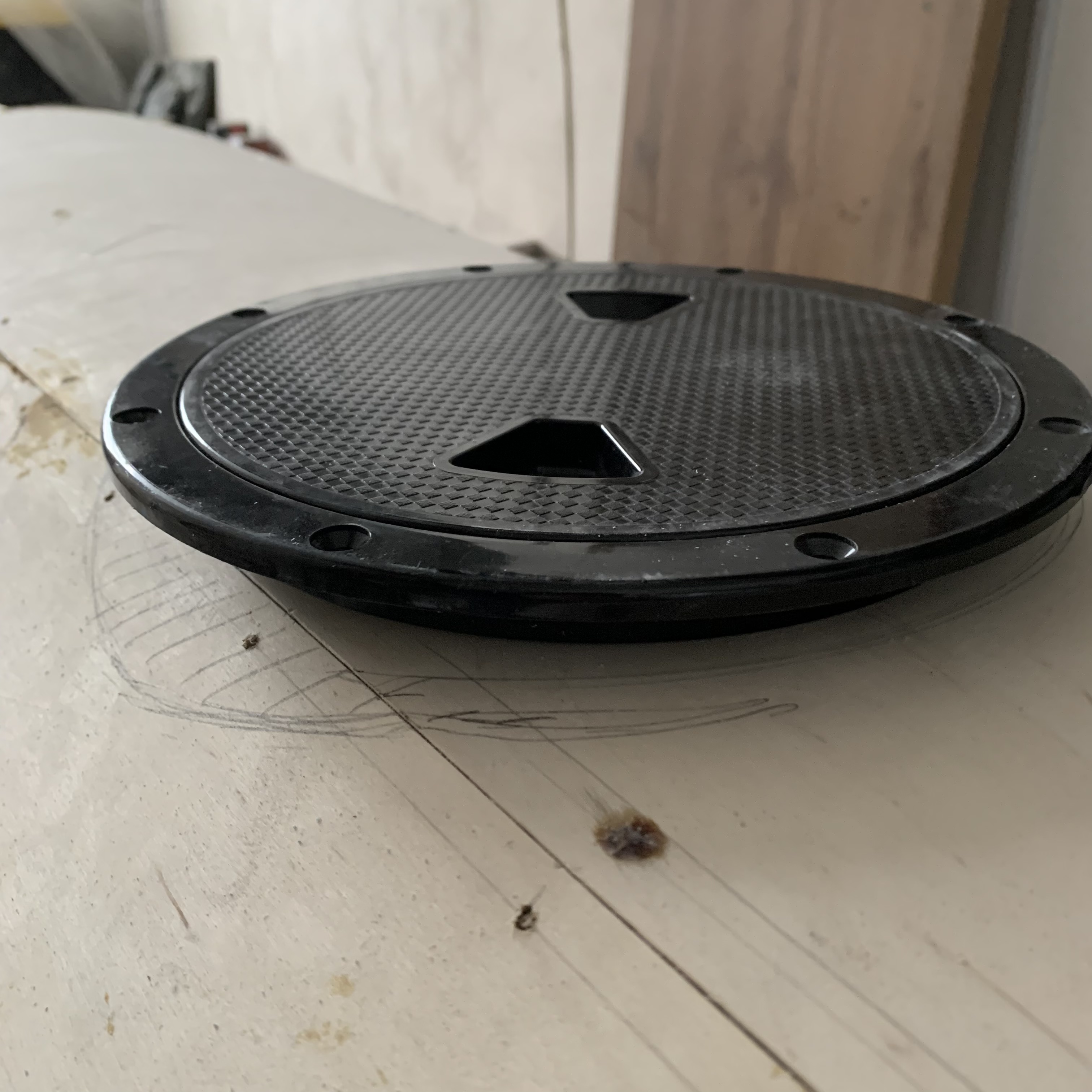

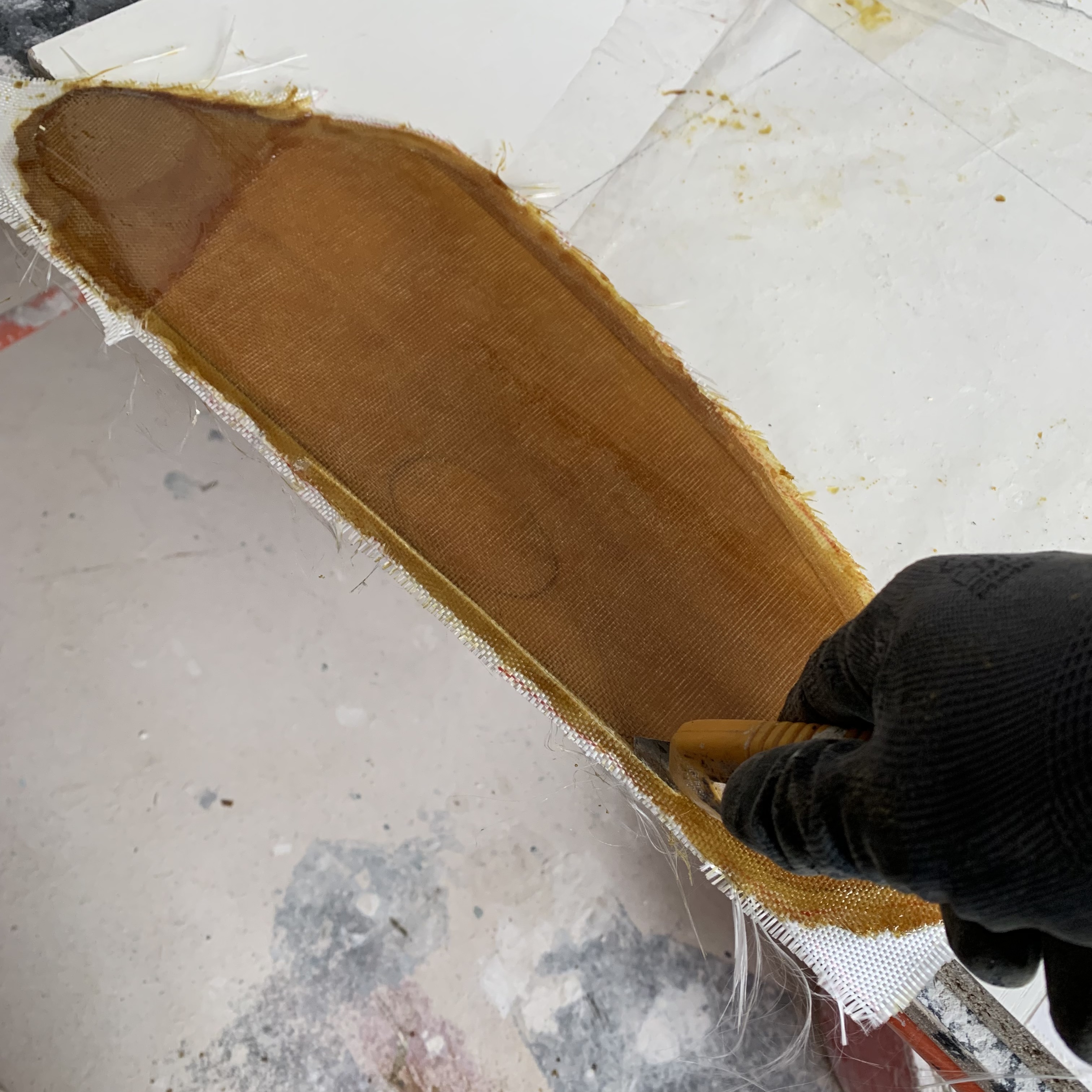

Цитата: Антон Супонин от 09.03.2023, 16:19Хочется немного эстетики в примыкании лючков, поэтому пришлось заформовать для них посадочные площадки.
В этом мне помогла пенопластовая подложка под ламинат.
Предварительно обклеив скотчем наложил по 4 слоя ткани на каждое изделие, думаю повторить процедуру получив в итоге минимум 8 слоев.
