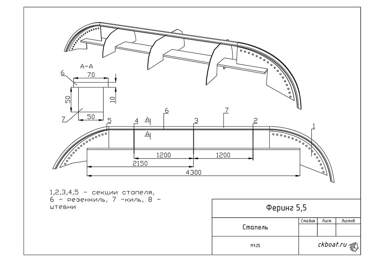

Цитата: Сергей Пинаев от 23.10.2025, 14:32Вот в таком виде будет стапель и секции.
Загруженные файлы:Цитата: Алексей Евдокимов от 23.10.2025, 14:46Супер!
По прикидке на глаз, стапель надо ставить на высоте около 700мм.
И перед установкой шпангоутов надо будет заготовить распорки-шаблоны в размер по ширине мульсов
Супер!
Цитата: Сергей Пинаев от 23.10.2025, 15:11Шпангоуты лучше ставить в готовый корпус. Распорки не потребуются, после снятия со стапеля корпус сохраняет свою форму.
Из массива футоксные шпангоуты очень красивые получаются.
Что касается высоты стапеля, тут лучше по месту смотреть, что б не приходилось тянуться когда киль и штевни набирать будете. Настоятельно рекомендую штевни из ламелей, а киль можно из брусков переклейкой. И собирайте все на смолу. На клей быстрее, но на смолу надежней (по ощущениям)

Цитата: Сергей Пинаев от 23.10.2025, 16:49Скинул обновленный стапель на почту, можно смело строить.
Руль будет такой: https://ckboat.ru/forum/topic/uvoren/?part=8#postid-1930 любезно предоставленный нашим заказчиком. По преданию сам Рагнар Лодброк утвердил такую форму и конструкцию руля.
