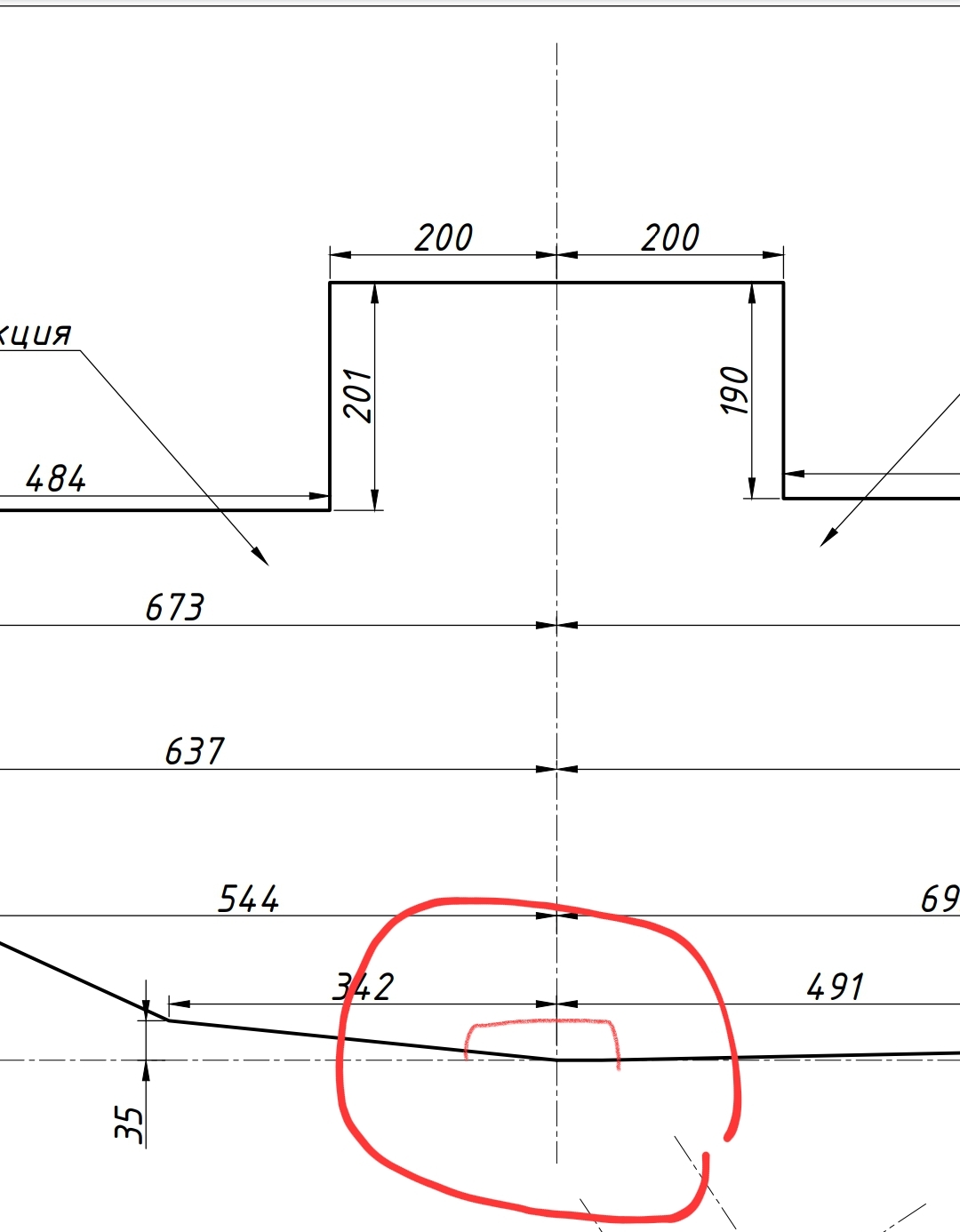

Цитата: Алексей Евдокимов от 23.10.2025, 10:26Еще один запрос)
В чертежах не нашёл сечений киля и штевней.
Еще один запрос)
Цитата: Сергей Пинаев от 23.10.2025, 11:35В данном конкретном проекте сечение киля и штевней представляет из себя прямоугольник. Рекомендую так и оставить.
Далее, с секциях стапеля имеется имеется паз под резенкиль сечением 10х70мм, выклеивается из ламелей. Сверху на него набирается киль и штевни из ламелей шириной 50 мм, высотой рекомендую так же не менее 50 мм, но можно и больше.
На полочки образуемые между резенкилем и килем (70-50) /2 = 10 мм уже укладывается (приклеивается на смолу) край первого пояса.
Цитата: Алексей Евдокимов от 23.10.2025, 12:56Вот в этом месте делаем паз под резенкиль?
