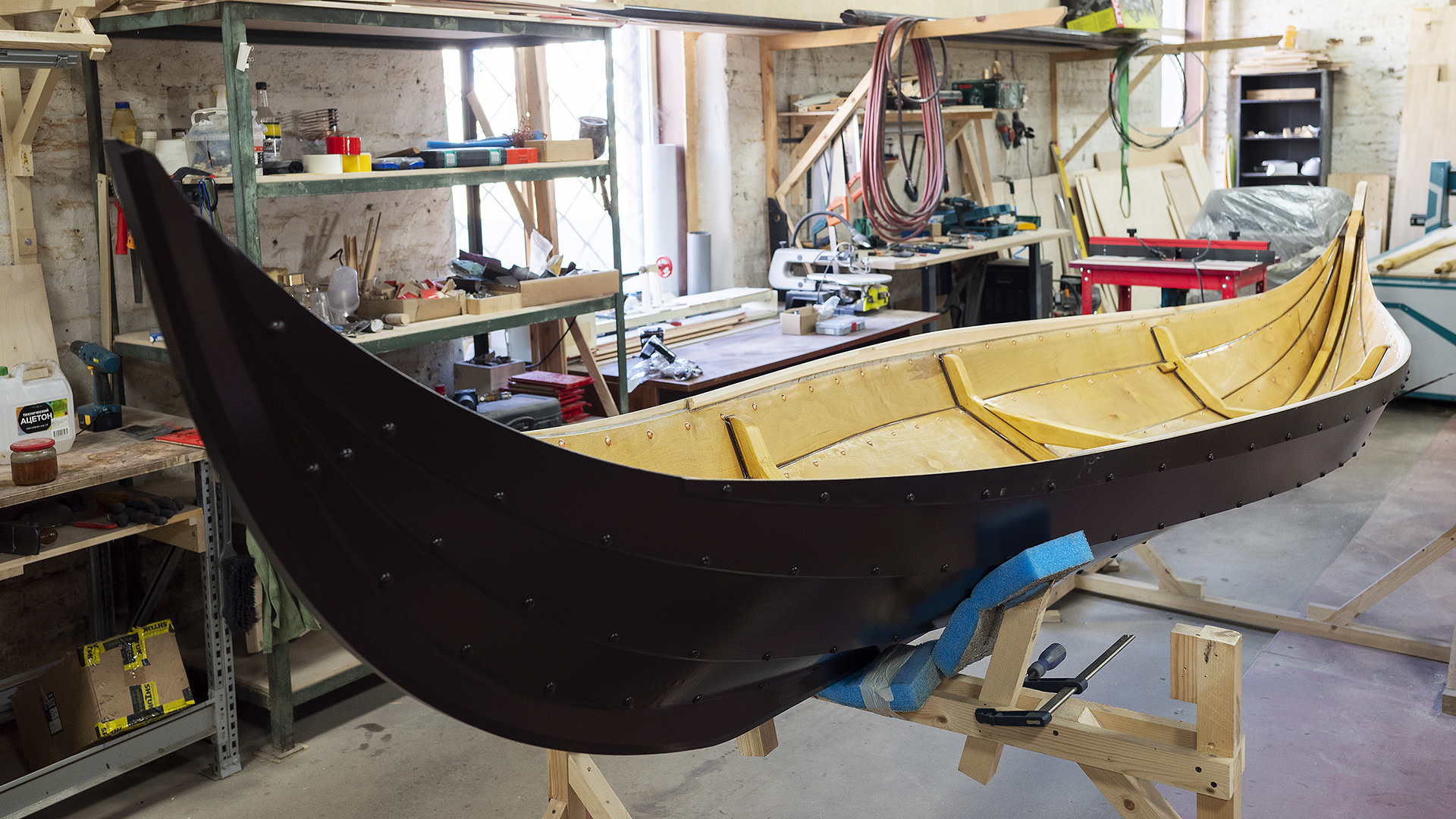

Цитата: Игорь Важинский от 08.10.2025, 11:16Цитата: Stas от 07.10.2025, 13:54Всем донам - категоричный салам!
Про шпунтик за напоминание отдельеое мерси.
Вот про окрас внутри... Коль уж у нас прокрас густой пошëл... Может менять тон? Может поморить и под лак? Евгений, чего скажешь?
Что думает мастер-корабелл?
Или "ай нане нане"?! "Гулять - так гулять! Конунг Моржовый Глаз, тащи краски", - как сказал Вильгельм Завоеватель, глядя на свои унылые снейки и дракары перед походом в Англию?!
и окрасили они строгий корабль викингов в Гжель и Хохлому... Не скрепно!
Лодка реплика, надо и окрас реплицировать :)))

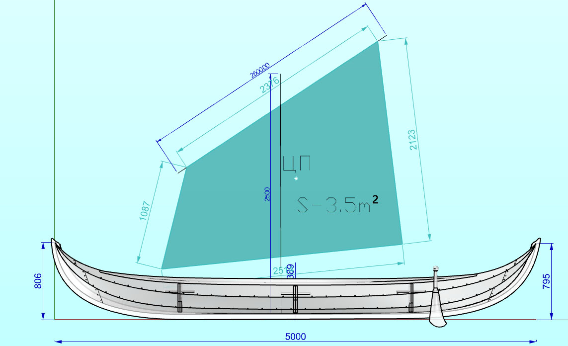

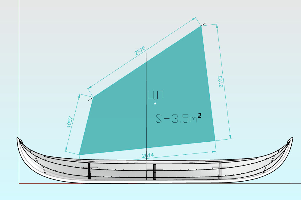

Цитата: Сергей Пинаев от 08.10.2025, 12:00Парус. Форма и размер. Годится?

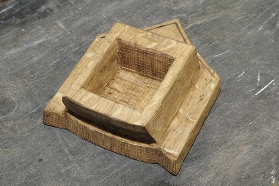

Загруженные файлы:Цитата: Сергей Пинаев от 18.10.2025, 18:10Наш вариант степса нам нравится больше, чем те, что предложены заказчиком.

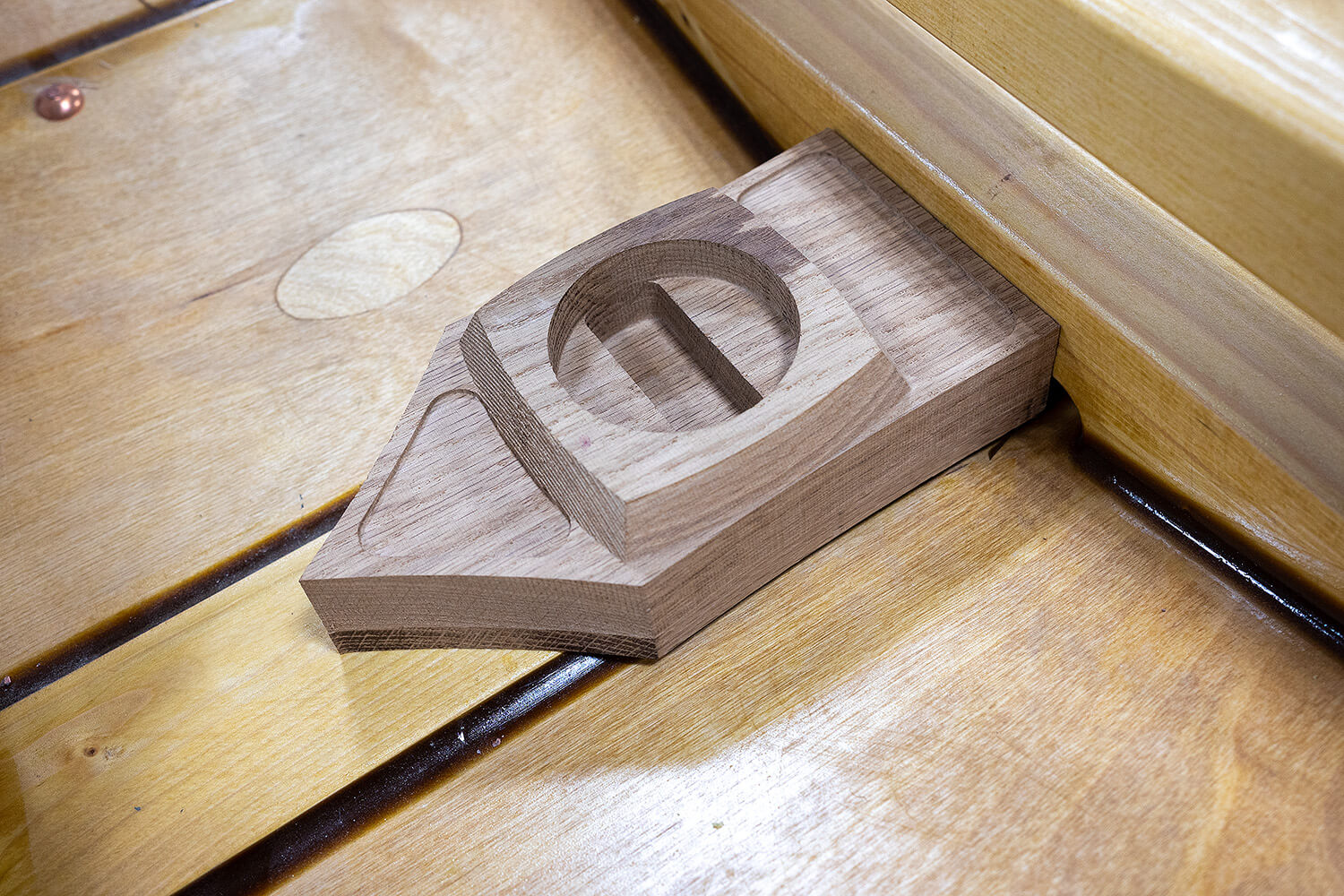

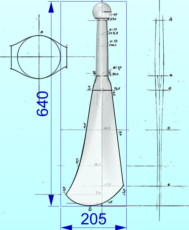

Загруженные файлы:Цитата: Сергей Пинаев от 24.10.2025, 11:22Подготовил модель руля.
Задаюсь вопросом, куда его поставить? Что бы было гармонично, надо банку в корму смещать, иначе управлять будет не совсем удобно.
Но можно и в нос его сдвинуть и тогда уже готовую, покрашенную, красивую банку не надо будет переделывать.
Загруженные файлы:Цитата: Stas от 24.10.2025, 12:35Привет!!!
Руль люб мне! Зело фигурист и бедраст.
Может чуть увеличить, удленнить? Мешкова чисто по пропорциям на чертеже в сравнении с лодкой.
А банки никуда не надо переносить. Лодка маленькая. С флорса им рулить подобает. А если с банки, то к румпелю руля добавляется "спейсер". Как на современных швертботах.
По традиции жеж им стоя окормляли на больших образчиках. А на мелких - в месте руля банок не было. Стояла переборка, которая усиливала узел в месте крепления руля. И служила спинкой, когда рулили сидя. Идя под парусом.
Привет!!!
Цитата: Stas от 24.10.2025, 12:43Равно как и по месту его установки можно смело в корму его двигать. Немного.
Он же, если так разобраться, не сильно "с борта" стоял относительно транцевых рулей. Не знаю, насколько он эффективно боролся с дрифтом (шучу), но если смотреть с проекции корпус, то списал близко к осевой. Благодаря "вельботной" корме.
