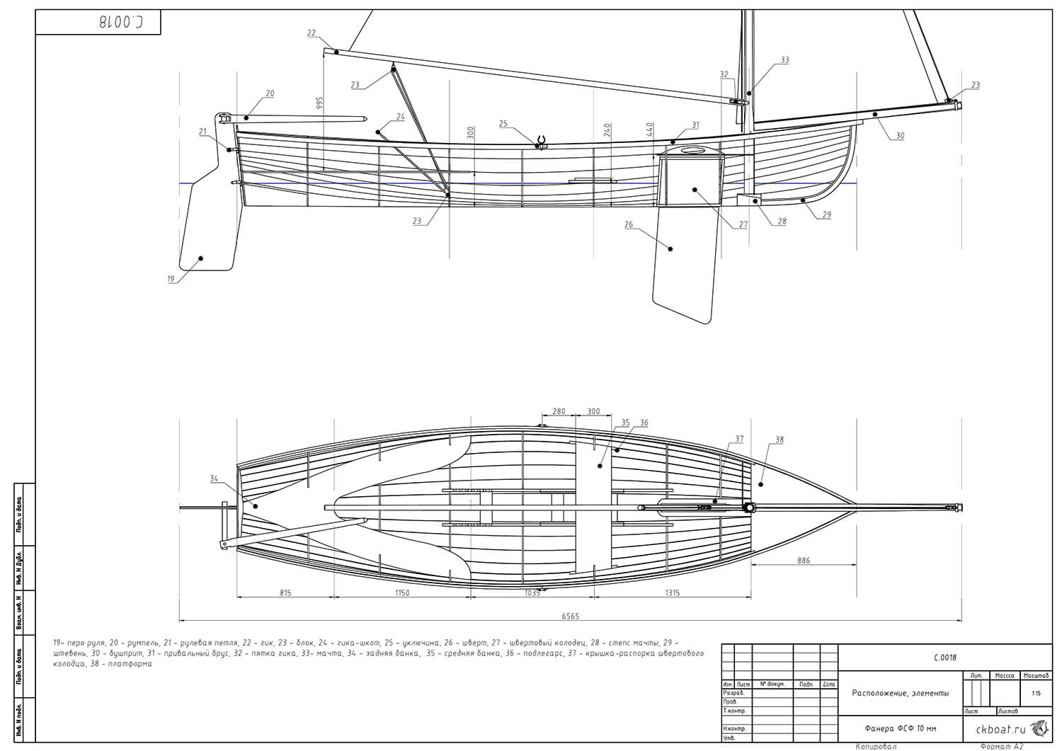

Цитата: Сергей Пинаев от 02.01.2023, 11:28Основные элементы лодки содержащиеся в комплекте чертежей.

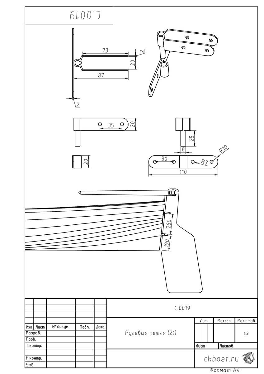

Загруженные файлы:Цитата: Сергей Пинаев от 05.01.2023, 08:24Рулевая петля может быть разной конструкции и размеров.
Предлагаю вот такой вариант.
При ее установке на транце рекомендуется добавлять усиливающий брусок с внутренней стороны корпуса лодки (зависит от толщины транца, если фанера 20 мм, то нет необходимости)

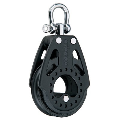

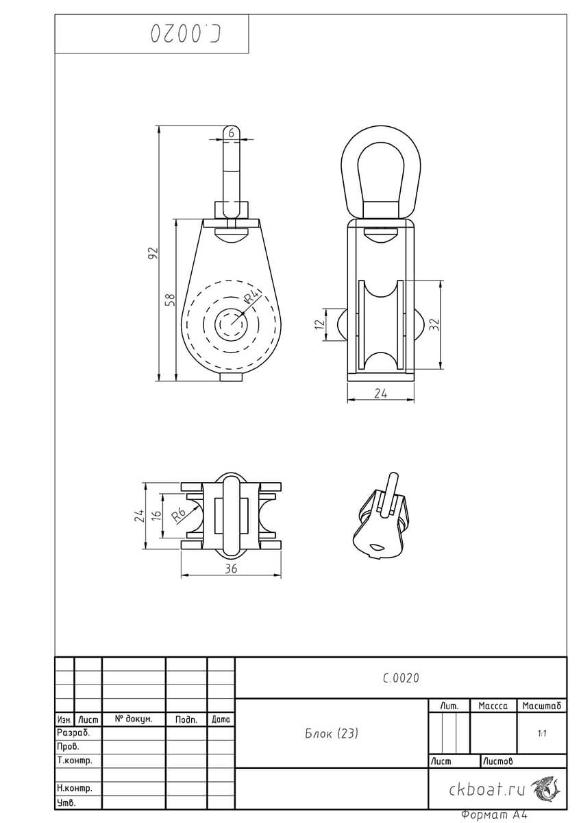

Загруженные файлы:Цитата: Сергей Пинаев от 05.01.2023, 09:51Блок как пример.
Можно сделать деревянные, будет красиво. Можно купить, будет практично.
Интересный сайт Harken, имеются файлы для скачивания блоков в 3d
Блок как пример.

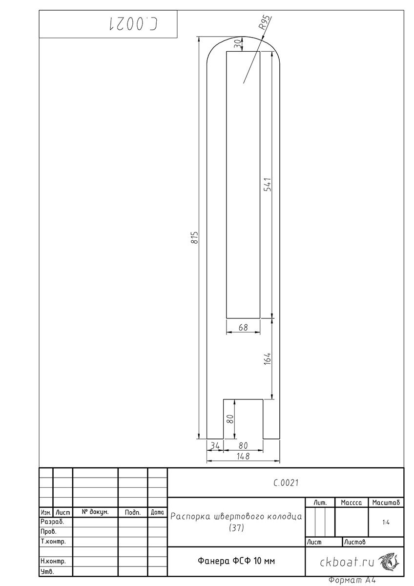

Загруженные файлы:Цитата: Сергей Пинаев от 05.01.2023, 10:20Крышка-распорка швертового колодца и мачты.
Фанера ФСФ 10 мм.
Фанера ФСФ 10 мм.

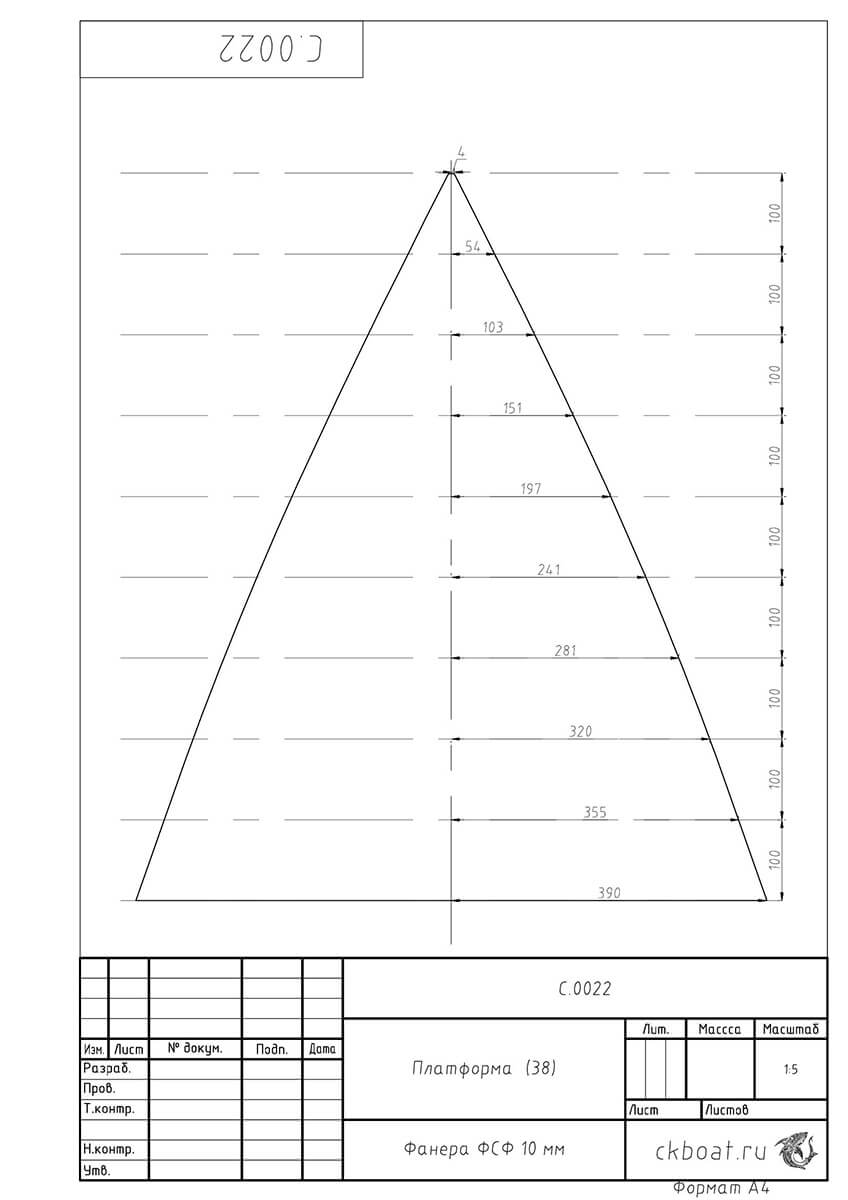

Загруженные файлы:Цитата: Сергей Пинаев от 05.01.2023, 15:03Платформа. Ее можно изготовить из фанеры 10 мм, а можно набрать из разноцветных брусков.
Фанерный вариант также содержится в файле для чпу.

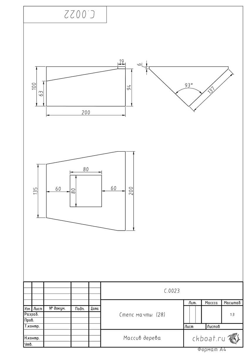

Загруженные файлы:Цитата: Сергей Пинаев от 05.01.2023, 16:08Степс мачты изготавливается из массива дерева.
Указаны размеры при идеальном соответствии с проектом, чего сложно добиться, поэтому размеры для ориетиры. Наверняка потребуется подгонка.

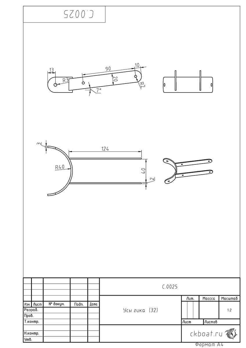

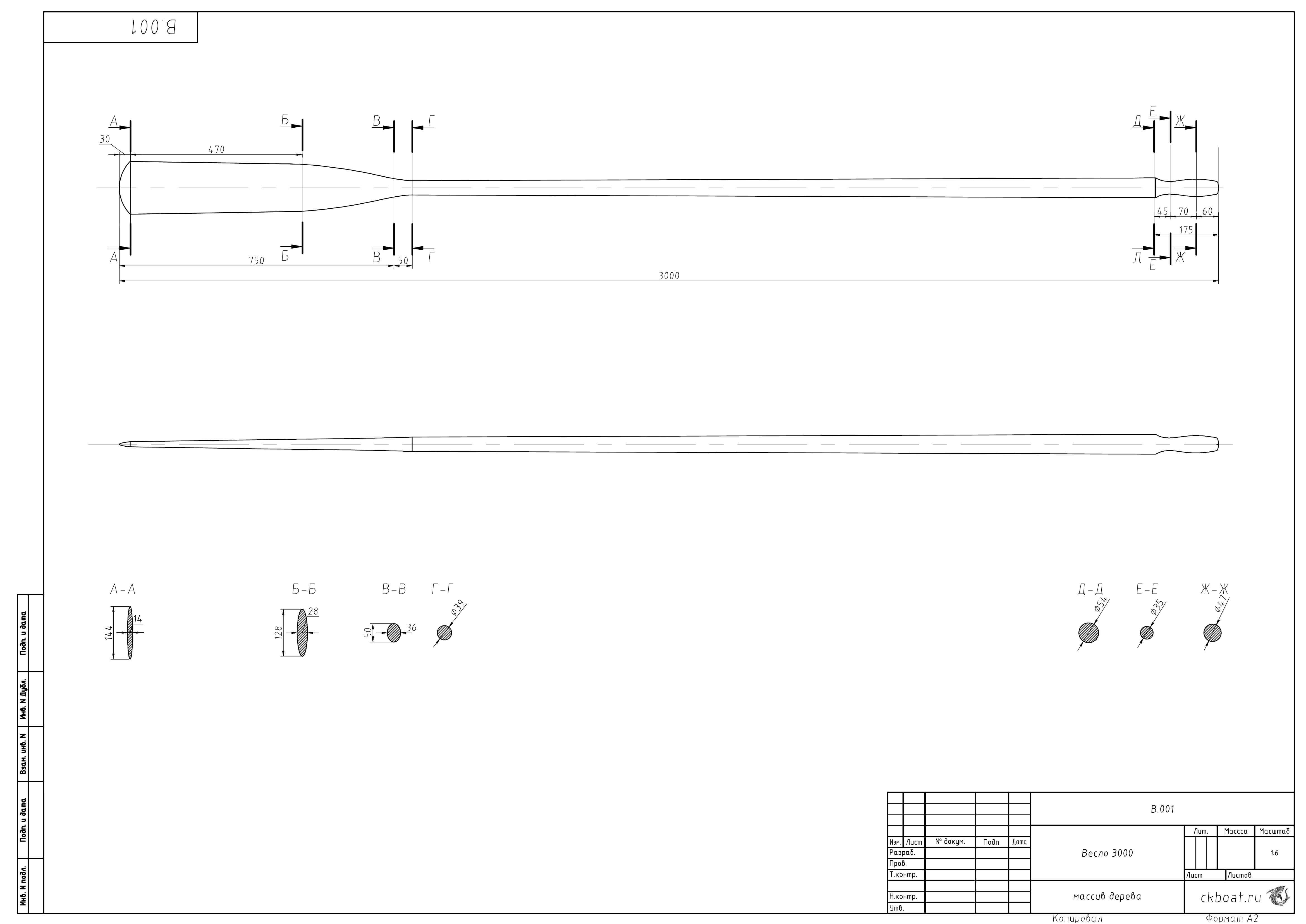

Загруженные файлы:Цитата: Сергей Пинаев от 06.01.2023, 09:14Усы гика, один из множества вариантов
Желательно обтянуть кожей хомут, что упирается в мачту. В дальнейшем, по мере строительства, обсудим идеи крепления гика к мачте.
