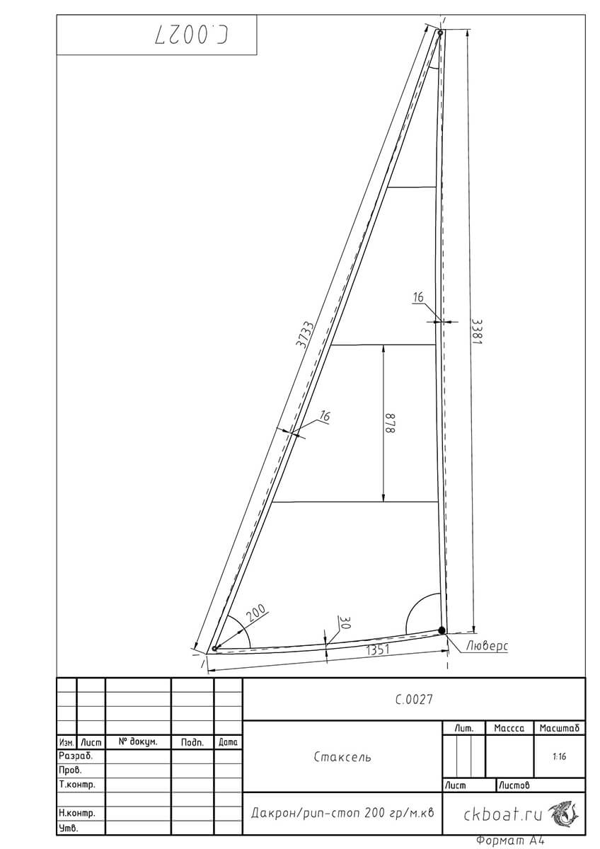

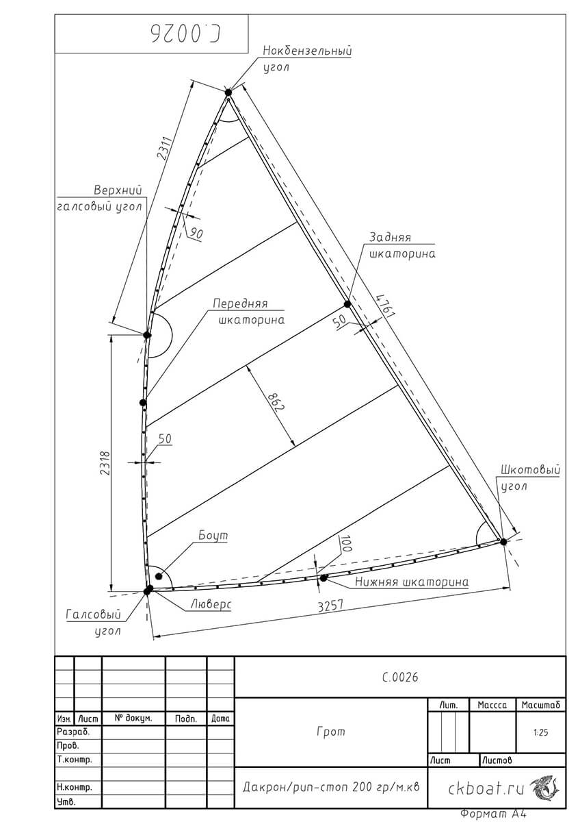

Загруженные файлы:Цитата: Юрий от 11.01.2023, 21:30Цитата: Сергей Пинаев от 08.01.2023, 16:53Грот, чертеж
А на гроте будут верёвки для взятия рифов ?
Цитата: Сергей Пинаев от 13.01.2023, 11:31Риф штерты будут обязательно.

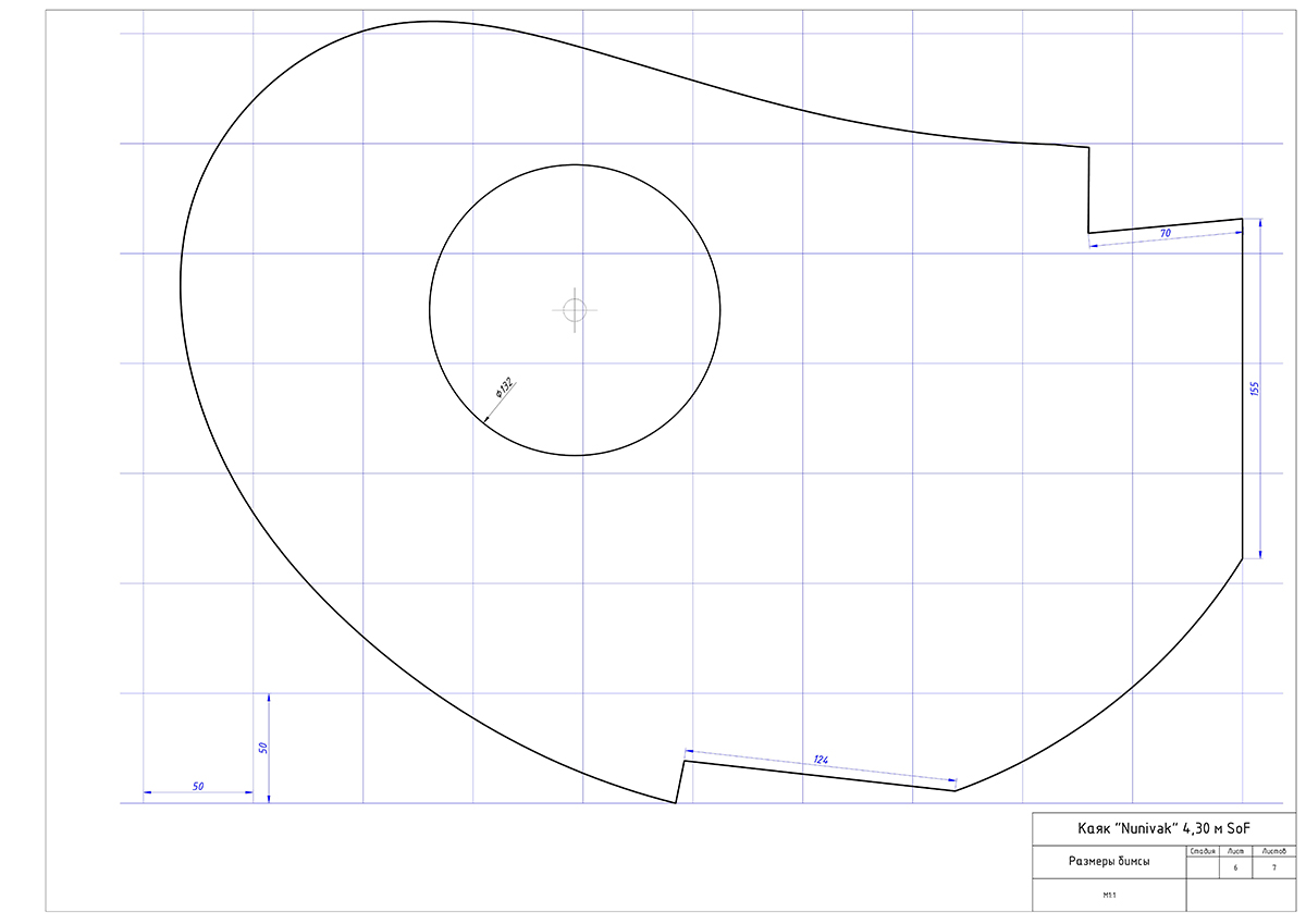

Цитата: Юрий от 13.01.2023, 19:02Надо сделать перестановку в гараже, и возьмусь за стапель.
А можно сделать распечатку секций на а4 и потом склеить и вырезать -- хочу их вырезать лобзиком, а полосы и шпангоуты на чпу.
Цитата: Сергей Пинаев от 13.01.2023, 19:37А сезон уже не за горами!
Можно распечатать. Для этого на PDF файл секции накладывается сетка, распечатывается на любом имеющемся принтере и потом аккуратно склеивается. Ориентиром служит сетка.
Вот как пример детали других моделей апробированы и лодки построены.
Сетку наложу и пришлю файлы

Загруженные файлы:Цитата: Сергей Пинаев от 14.01.2023, 08:42Цитата: Юрий от 13.01.2023, 21:01Отлично ! Жду )
Отправил на почту. Надеюсь все получится.
