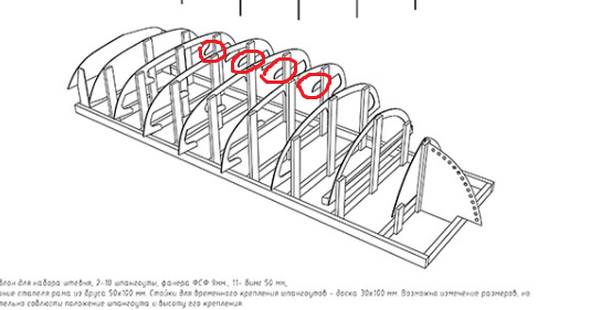

Цитата: Игорь Важинский от 28.07.2025, 17:00О толстушке Спартине.

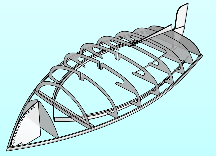

Обведенные красным выступы в одном уровне у лодки будут?
Почему шпация выбрана в 500мм?
Шверт поворотный, но он с 3 по пятый шпангоут, а на рисунке стапеля шпангоуты целые. Как он проходит через 4?
Можно ли сдвинуть на 3 шпангоут мачту, и адаптировать чертеж под гафельный шлюп?
Цитата: Игорь Важинский от 28.07.2025, 17:13ну и опять же, это первая лодка. Вы говорили что Гудини сильно проще по конструктиву.
Цитата: Сергей Пинаев от 28.07.2025, 18:26Первый вопрос не понял. Линия киля - имеет изгиб, она не прямая. На одном уровне они не будут.
Почему 500 сделал, уже не скажу с уверенностью, но хуже от этого точно не будет.
Где стоит колодец шпангоуты не целые, просто на картинке их временные стойки перекрывают.
Мачту можно сдвинуть куда угодно, это строителю решать. Что скрывается под словом адаптировать? Не меняя положение шверта, вы сообщаете какой будет парус (площадь и конфигурация), на основании этого укажу центр парусности и "примерное" место, где должна стоять мачта.
Не важно, что проще Гудини или еще какой Копперфилд, построить можно что угодно, даже в качестве первой лодки. Главное, что бы самому нравилось и получать удовольствие от процесса.

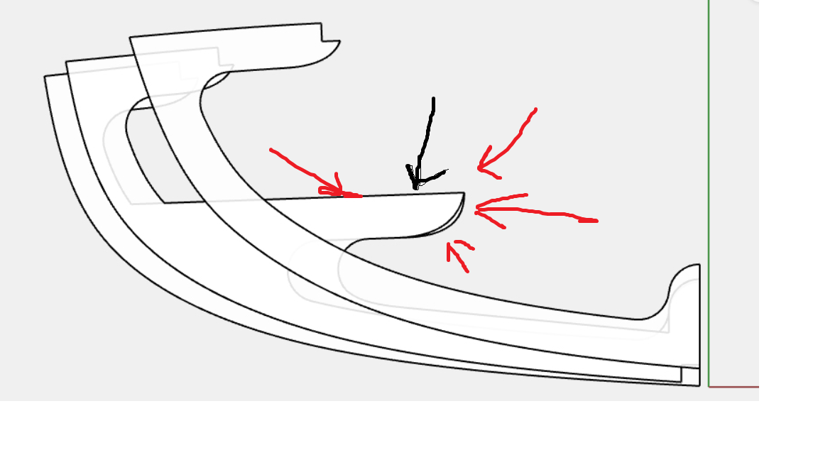

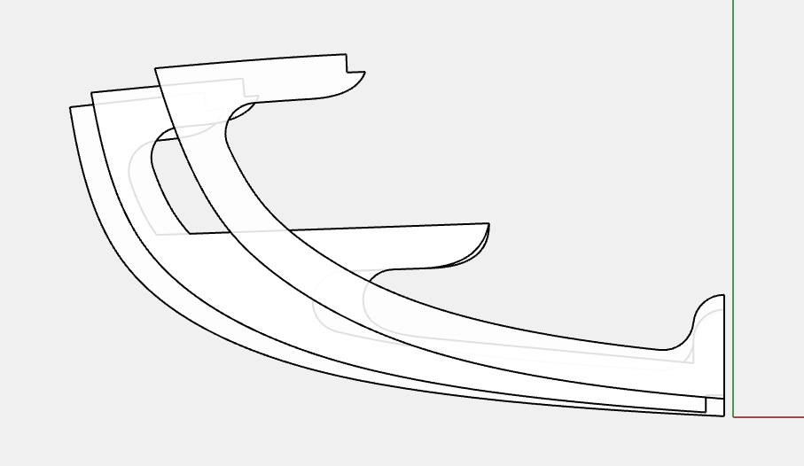

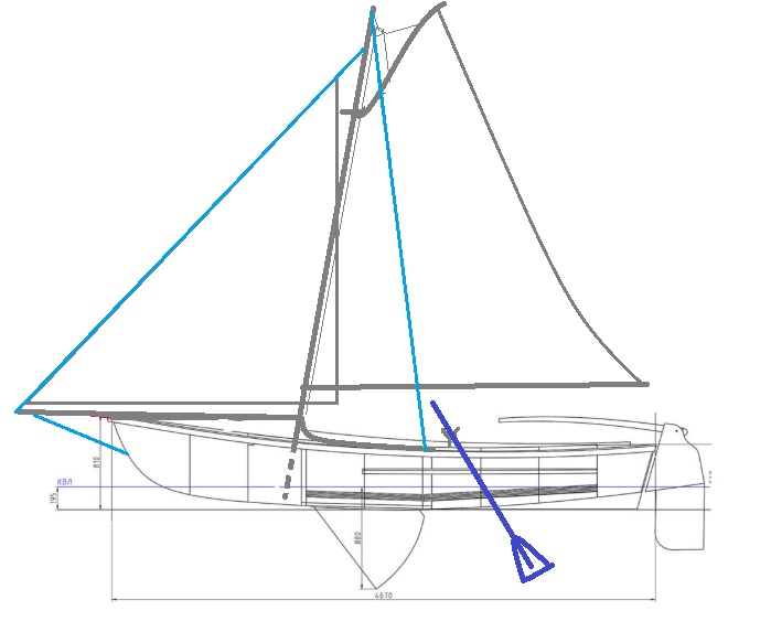

Загруженные файлы:Цитата: Игорь Важинский от 28.07.2025, 22:461. У 4,5,6,7 шпангоута есть отростки между формирующими палубу и дном. Они в одной плоскости?
2. Адаптировать это расчитать на какие шпангоуты будут идти ванты, как сделать остальной набор, что бы лодка сохраняла жесткость. Конфигурация парусов генуя на закрутке+ гафель.
Грот и гафель на бушприте. Куда оттяжки бушприта будут крепиться и нужны ли они вовсе.
Нос капотирован до мачты (3 шпангоут) образуя большой рундук для вещей , что в паре с рундуком на корме (между кормой и последним шпангоутов) должно позволить взять с собой вещи для похода 3х человек. Спальники, палатка, пенки, и прочее+ еда.
Ещё вопрос , как выглядит палуба?можно ли там сделать банку под гребца, ветер иногда прекращается и не хотелось бы ждать его поедая свои ботинки и собирая дождевую воду.
Спартина достаточно широкая. Сядут ли 2 гребца плечо к плечу или в этом размере это утопия и гребец точно один?(Никаких тележек как у Саргана не надо)
Цитата: Сергей Пинаев от 29.07.2025, 09:39Отростки, это условные "кницы", что держат швертовый колодец. Их можно сделать в одной плоскости, в разных, в виде кардиограммы - смотря что хотим получить в итоге. В данном варианте они имеют одинаковую высоту и повторяют линию дна, поэтому в разных плоскостях.
Если я правильно понял про что вы спрашиваете

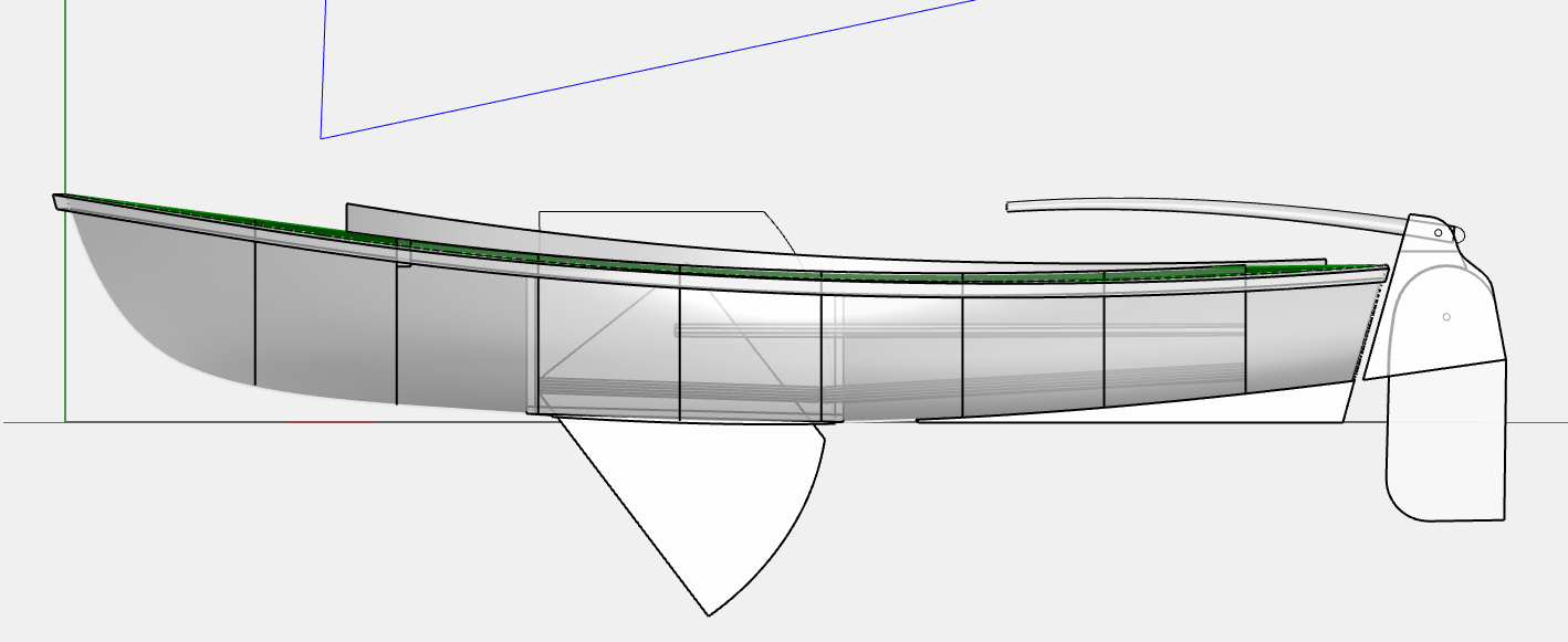

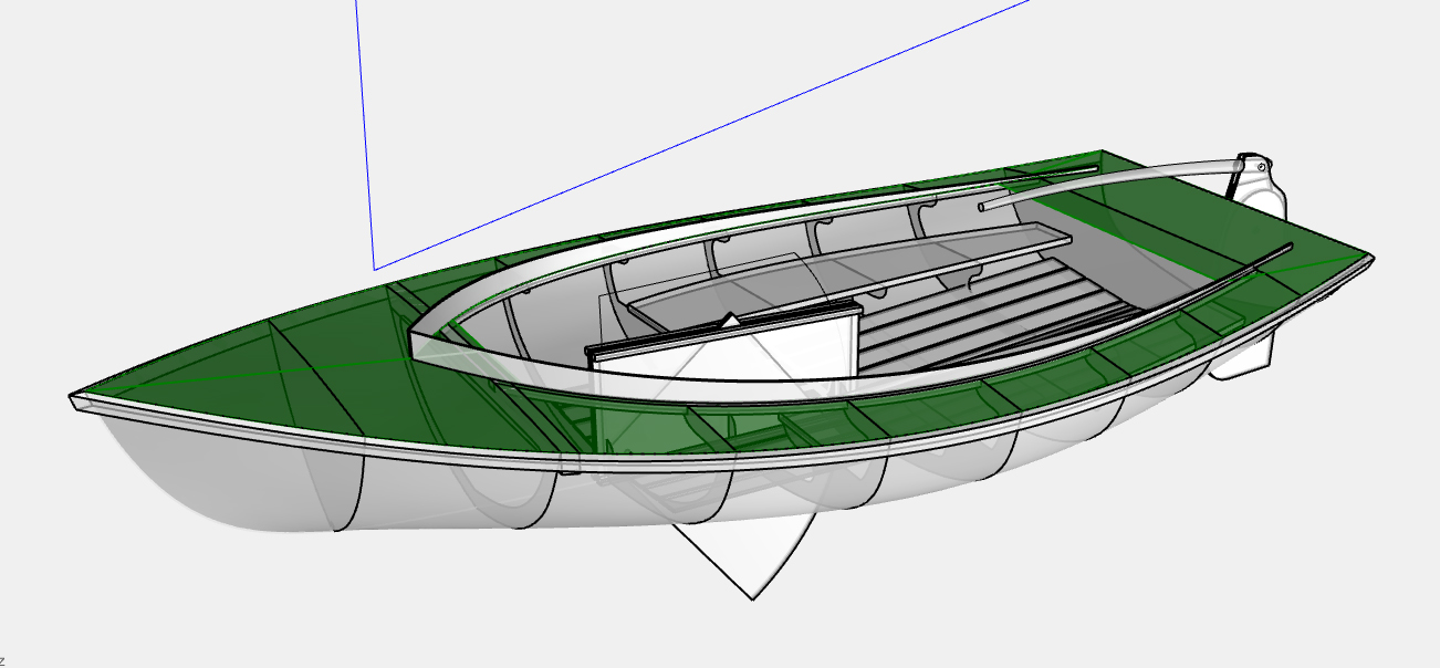

Загруженные файлы:Цитата: Сергей Пинаев от 29.07.2025, 09:45Грот, гафель, бушприт, ванты на такой маленькой лодке?
Вы сами планируете в ней находится? Места может не остаться.
Мачта у третьего шпангоута, нос капотирован. Вот как это выглядит сейчас. Предположим, что зашьем до 3 шпангоута. Вопрос тот же - обитаемость.

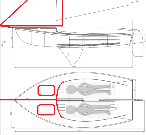

Загруженные файлы:Цитата: Сергей Пинаев от 29.07.2025, 09:55Банку под гребца можно поставить, и вдвоем уместятся.
Но будет не очень удобно. Швертовый колодец вровень с бортом, а шверт в собранном виде возвышается над бортом. поэтому размер весла нужно будет делать короче, что бы не биться о шверт или стенки колодца.
Загруженные файлы:Цитата: Игорь Важинский от 29.07.2025, 10:34с картинками стало сильно понятнее. Отростки о которых я писал кажется поддерживают лавки. и на картинке вроде они в одном уровне.
Если зашить до 3 шпангоута , то остается 2,5 метра, а при ширине лодки в 2 метра получается трехспальная кровать "Ленин с нами" при таком раскладе кажется возможна даже ночевка как на картинке "сон". Я 1,76 м ростом. 2х метровых брать с собой не буду. На гик вяжем конек палатки и здоровый сон в массы.
Как я писал в начале переписки основное назначение лодки туризм. Поэтому передний капот так же немного видоизменил. длинна у него 1,5 метра, так что ходить, сидеть и прочее по нему не будут.
Жизнеспособно?
Жизнеспособно?
Загруженные файлы:Цитата: Игорь Важинский от 29.07.2025, 10:48весла можно сместить еще сильнее в корму , на столько , что бы спиной в швертовый колодец не тыкаться.
Загруженные файлы:Цитата: Сергей Пинаев от 29.07.2025, 11:19Да, с картинками стало действительно понятней.
От штевня что за серая прямая. Палуба в носу в форме палатки будет?
Весла можно можно сместить, иначе грести только вдвоем, сидеть по сторонам шверта. А так можно будет и одному. Тогда бортовые банки вычеркиваем. Под парусом можно сидеть на корме на отсеке непотопляемости, либо на планшире, заодно и откренивать.
