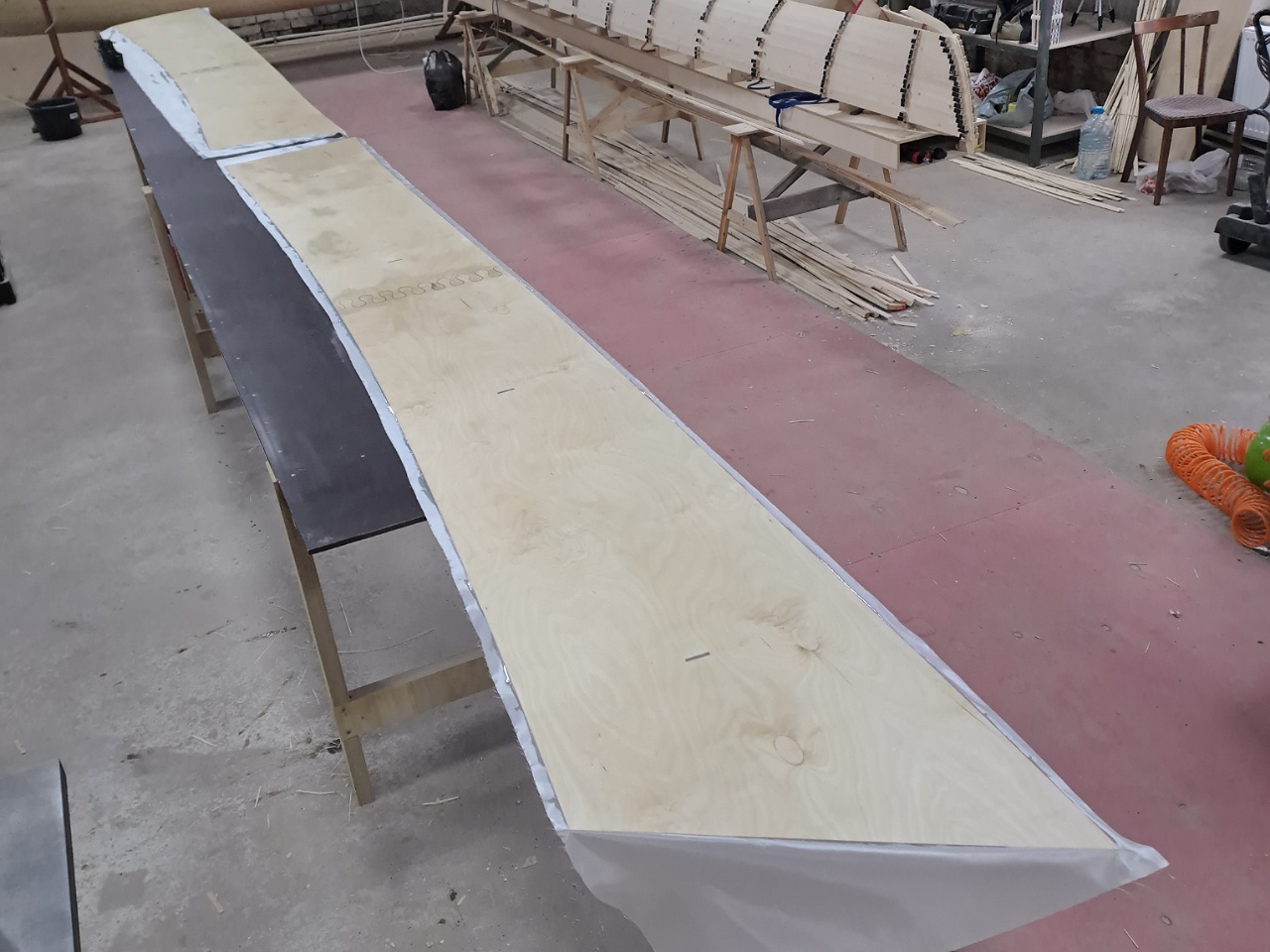

борта "Аргази 4" оклеены

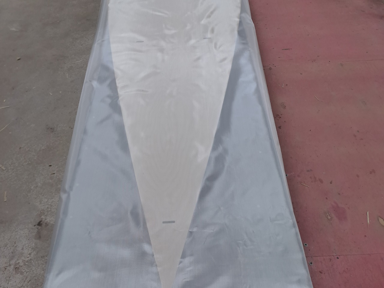

днище "Аргази 4" готово к оклейке

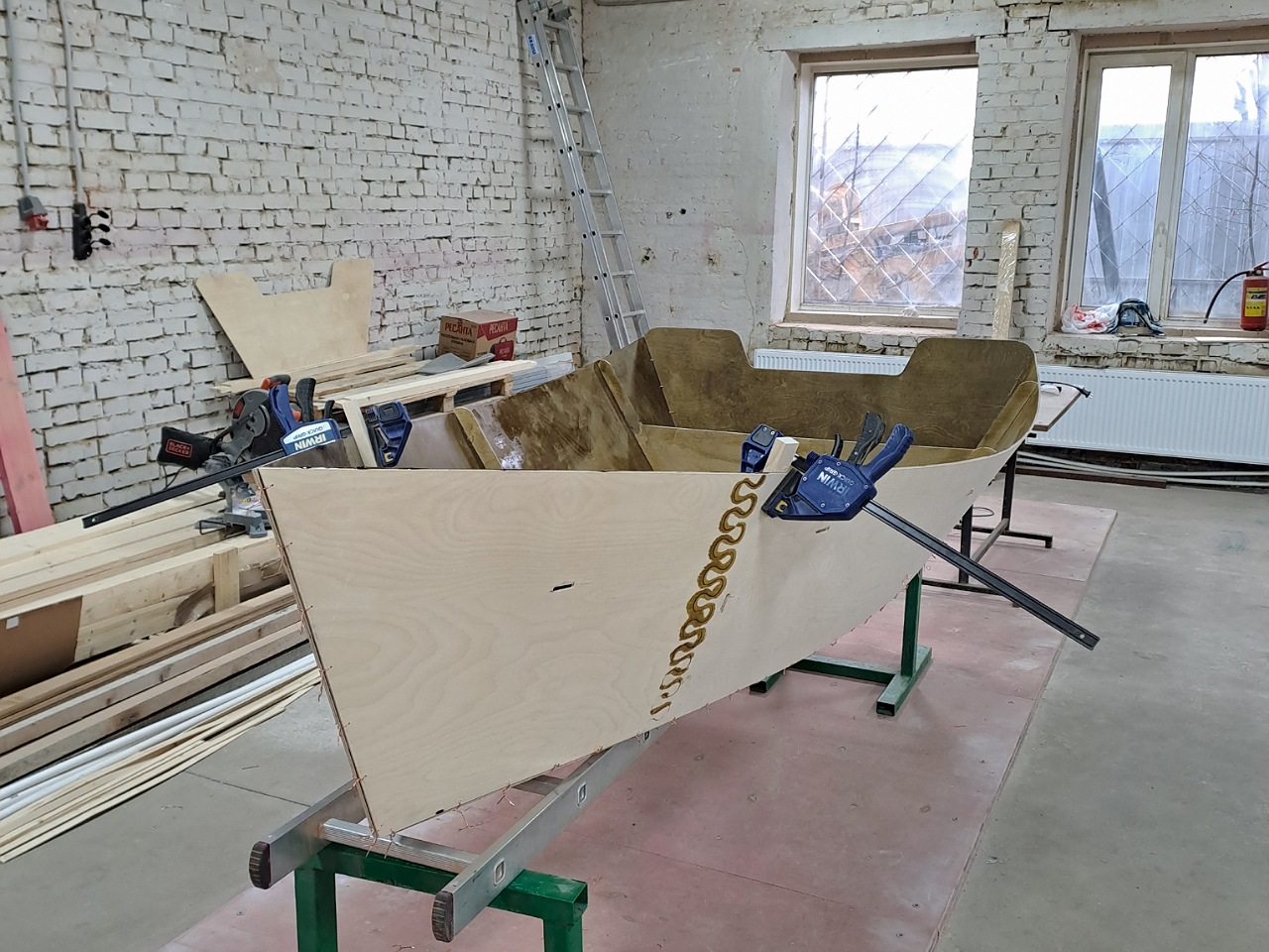

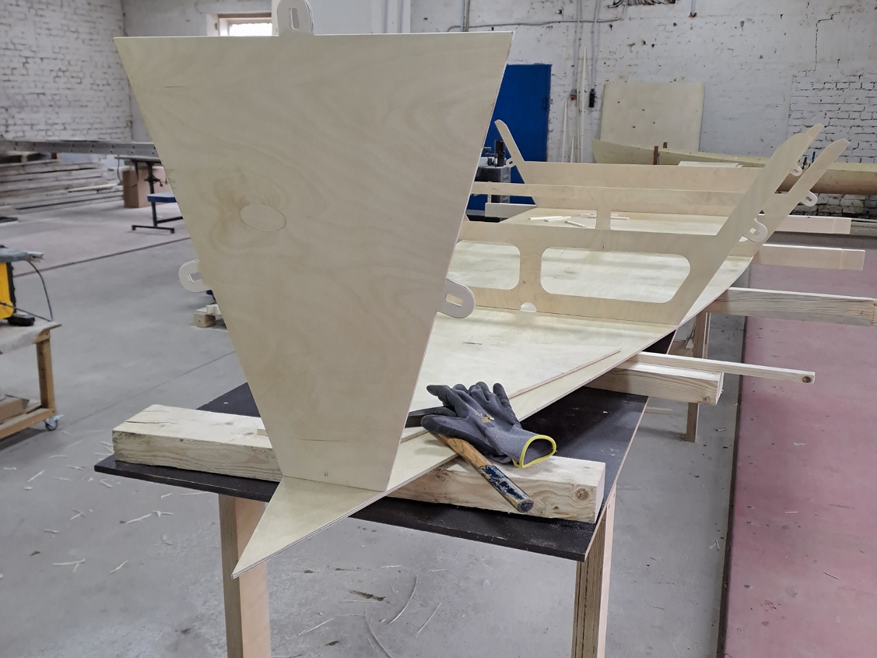

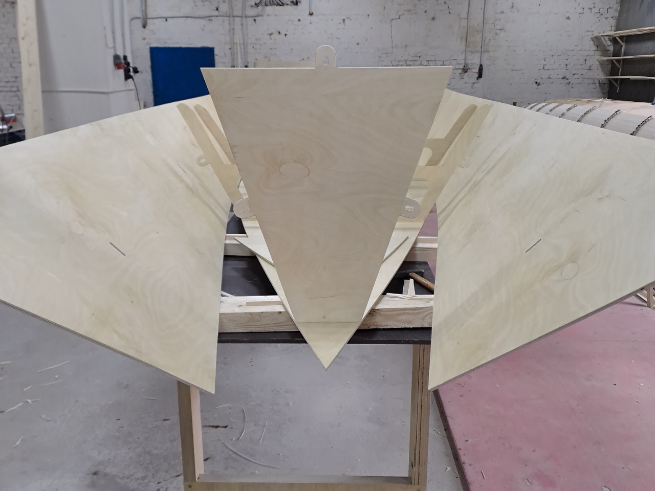

"Аргази 3" первые примерки
процесс идет

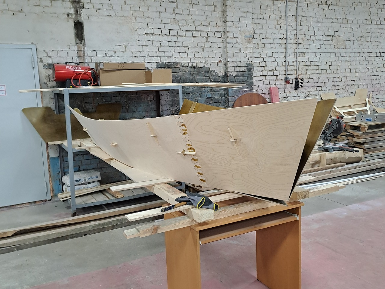

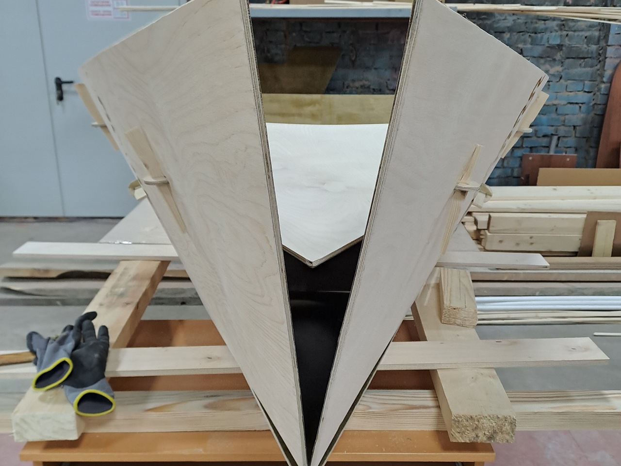

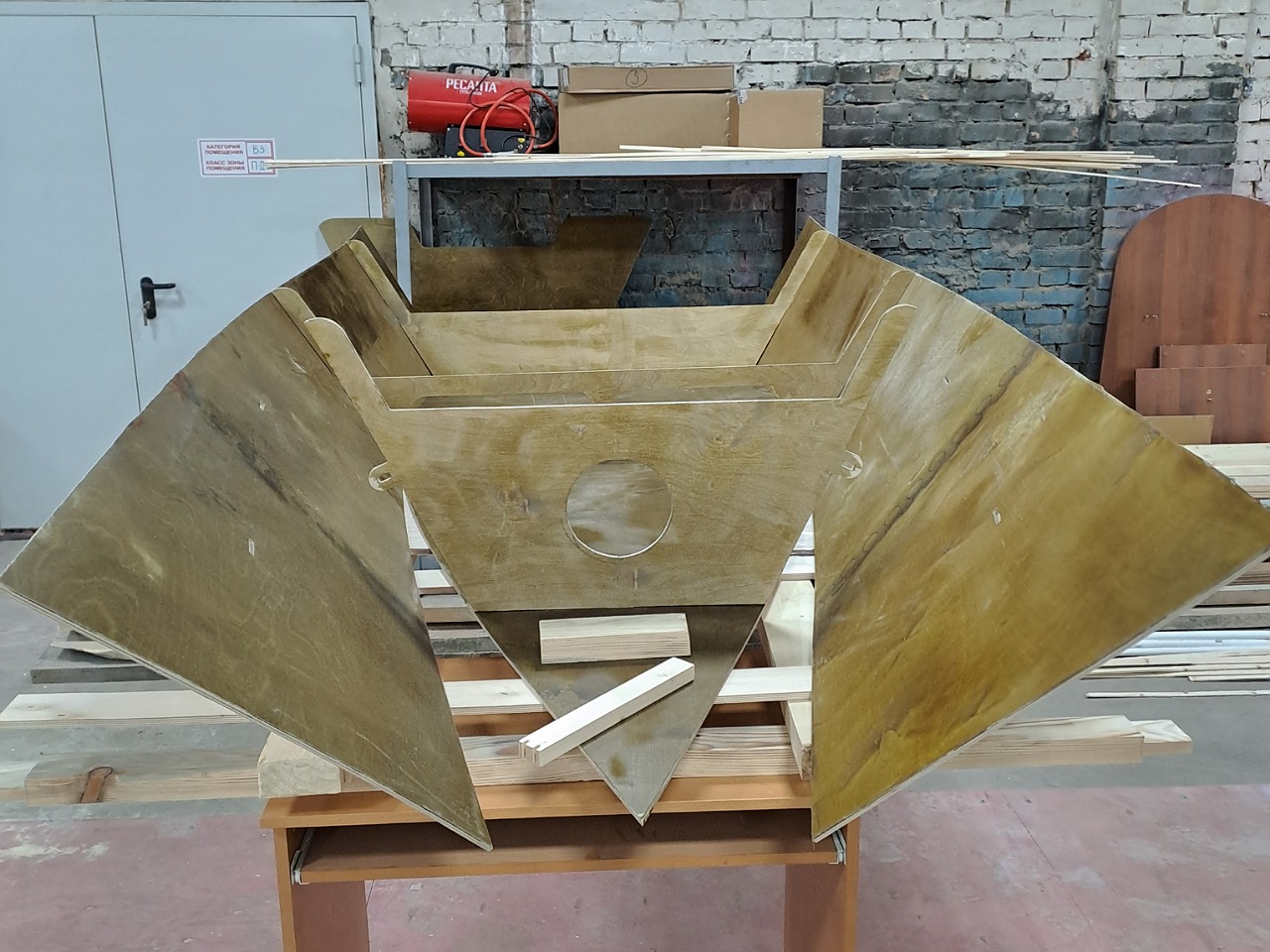

"Аргази 4" первые примерки и проверка сопряжения деталей

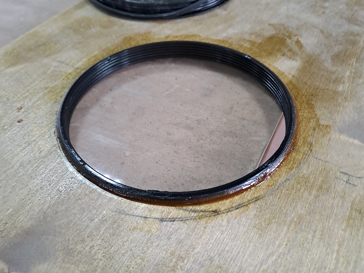

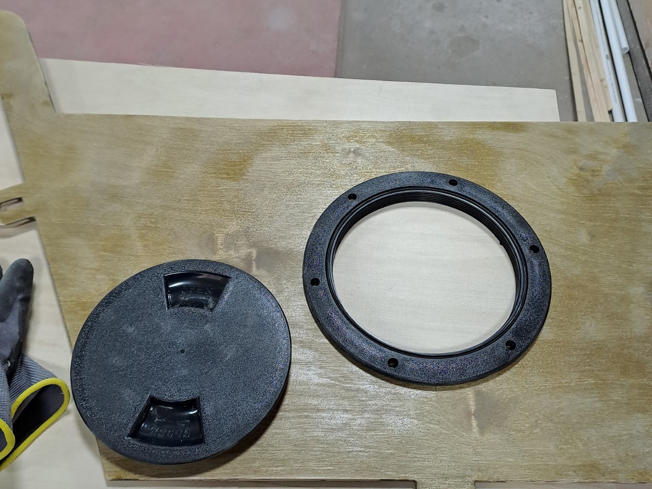

вклейка лючка "Аргази 3". смола " техностар", отв. ЭТАЛ45 плюс опилки

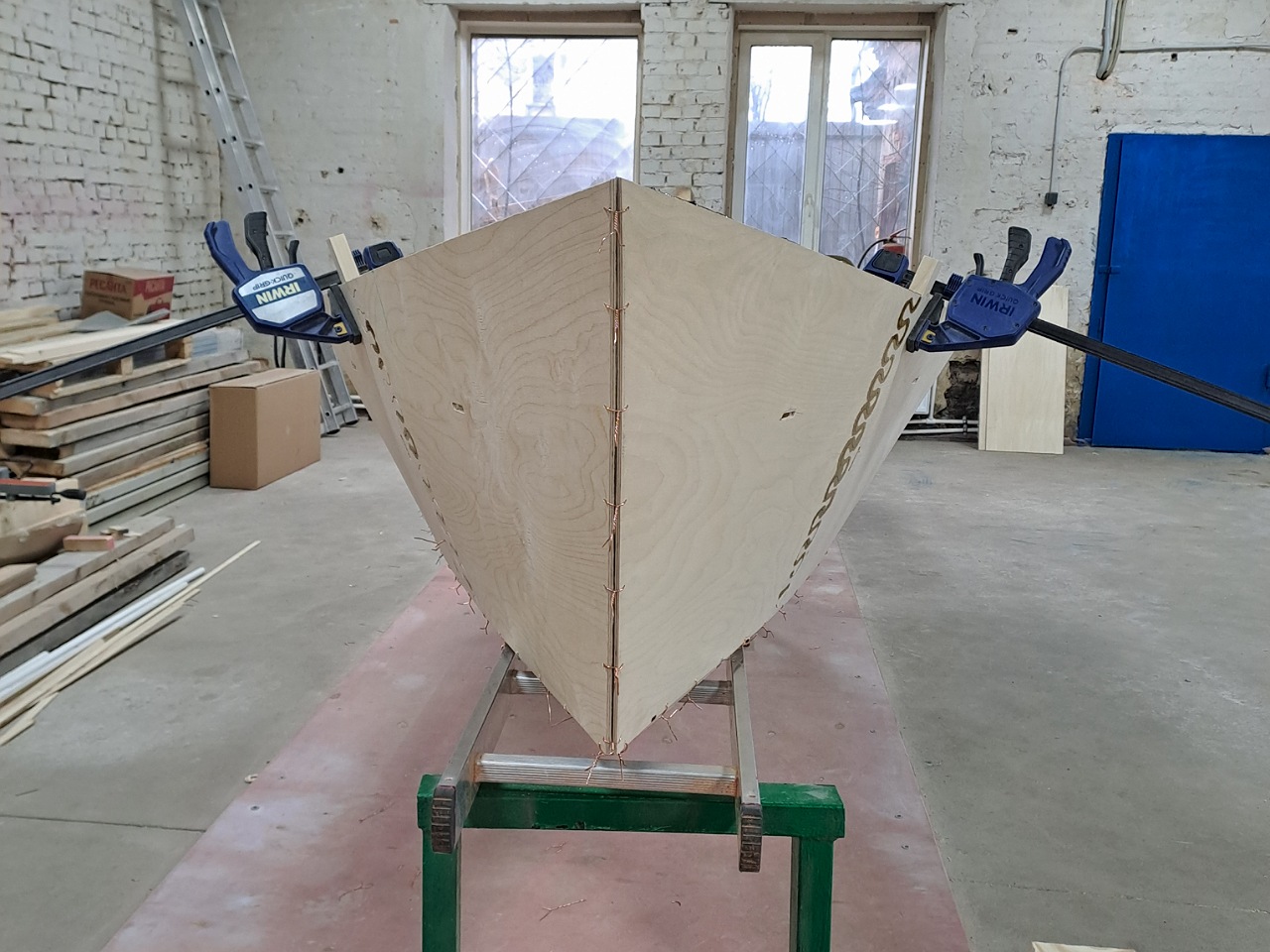

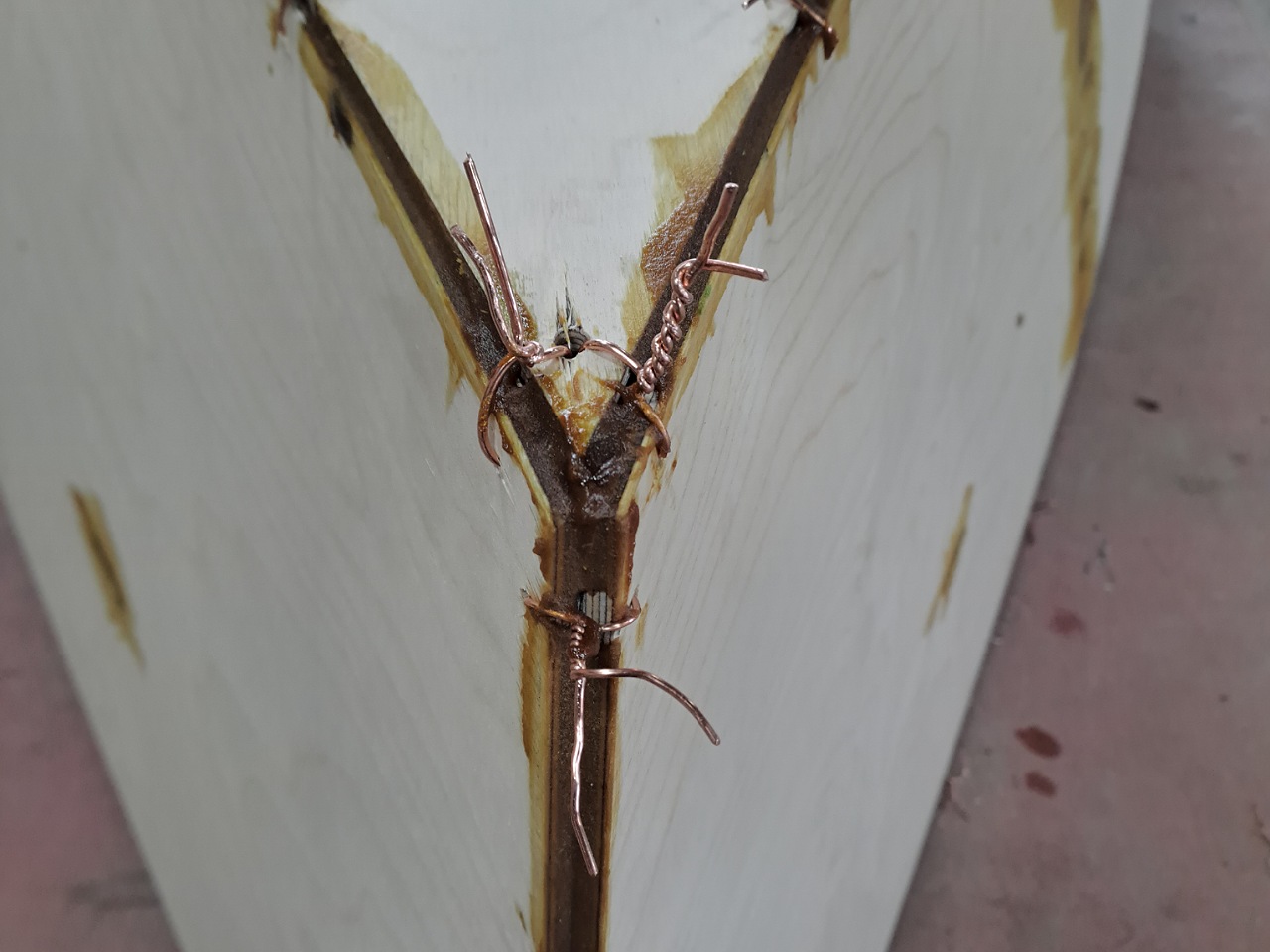

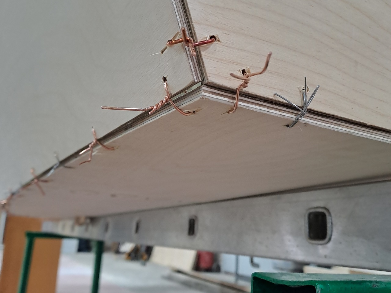

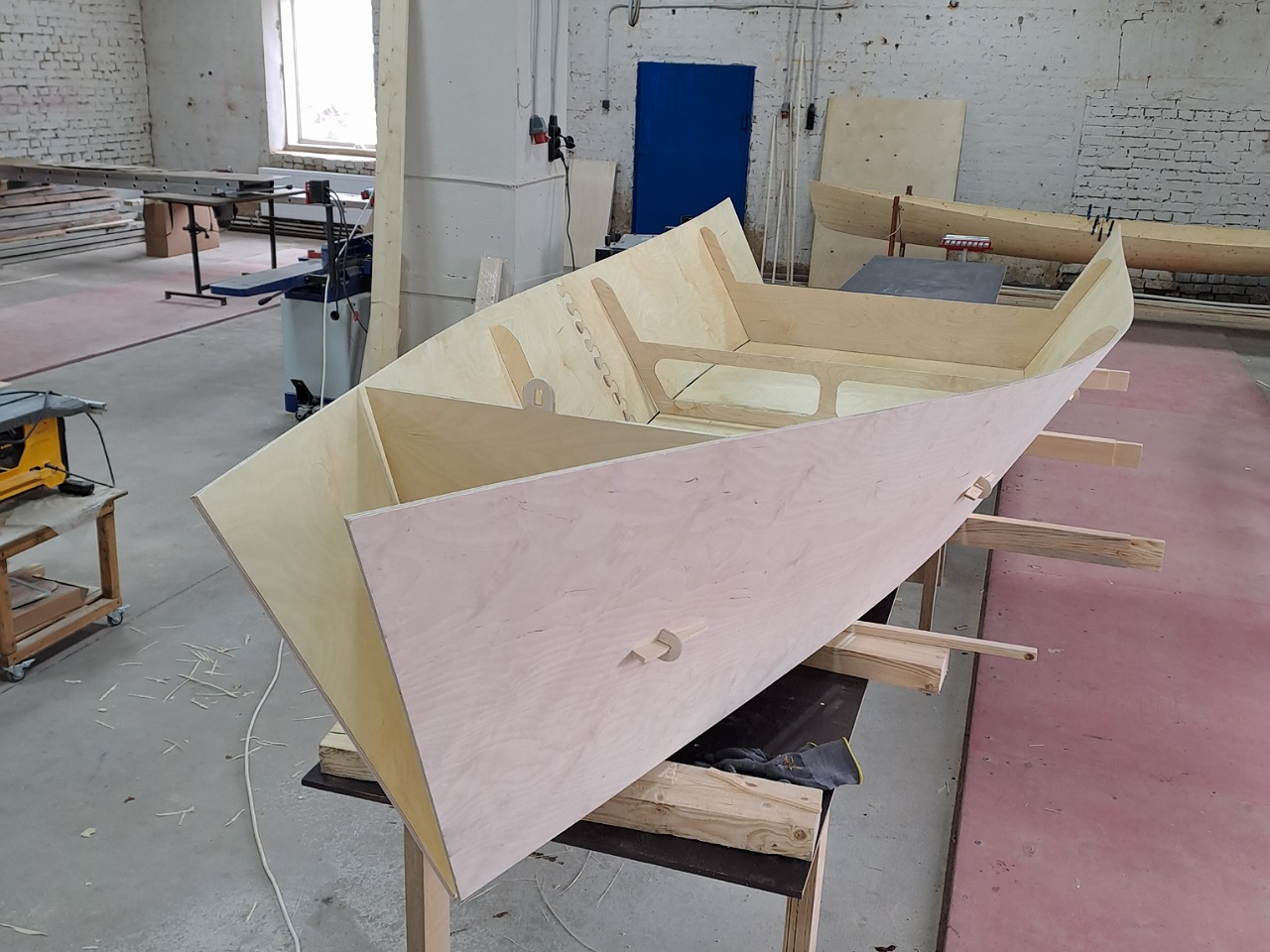

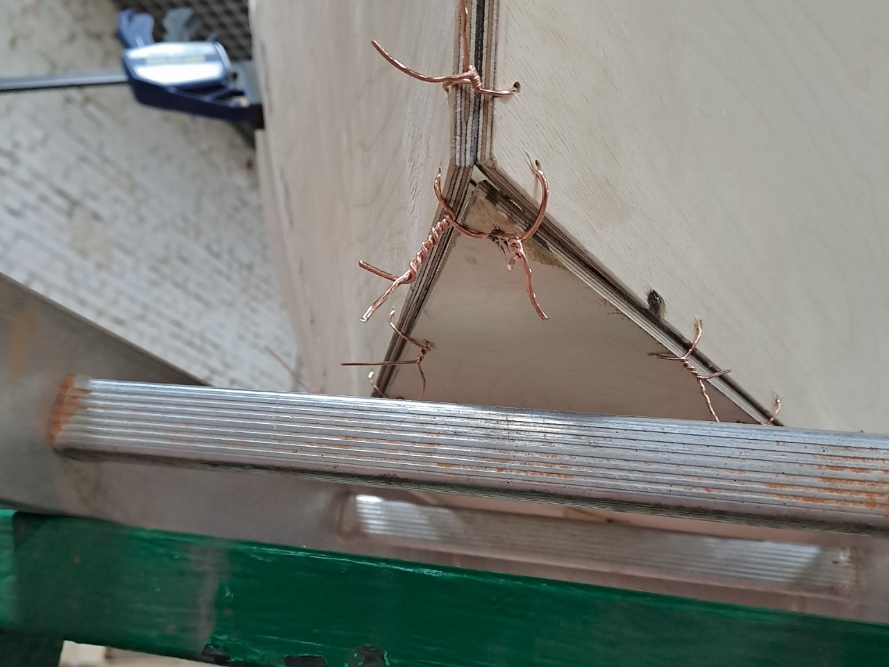

Итак, корпус "Аргази 3" собран и готов к склейке. Детали корпуса соединялись с помощью "афганской сварки". Честно признаться, подобных сложностей я не испытывал уже давно. Вроде несложная задача - соединить между собой 7 (семь!) деталей, однако я потратил на это 16 часов. Вот результат.

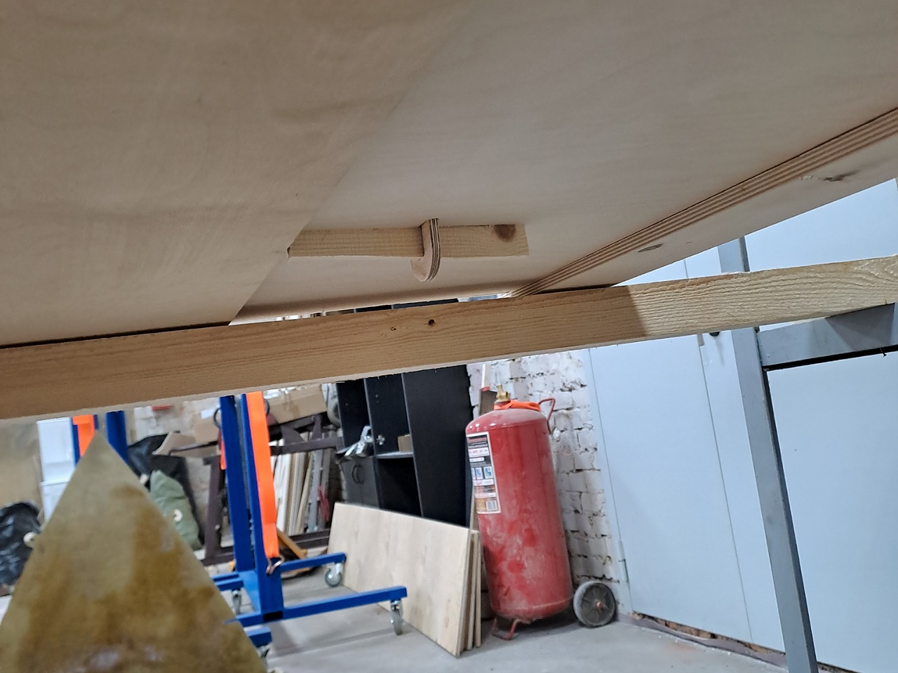

склейка корпуса "Аргази 3"

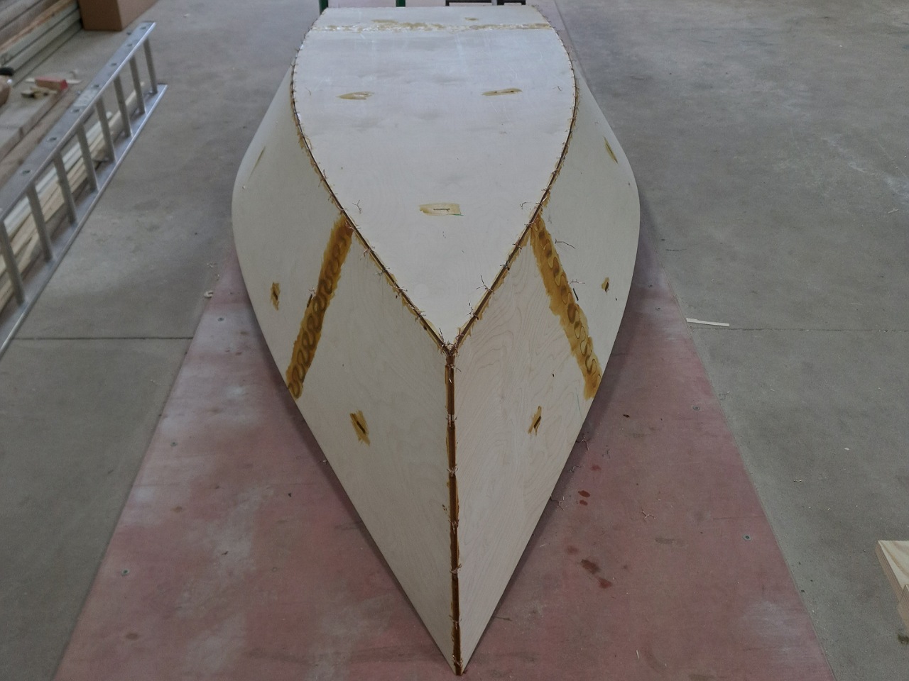

корпус "Аргази 3" проклеен снаружи
