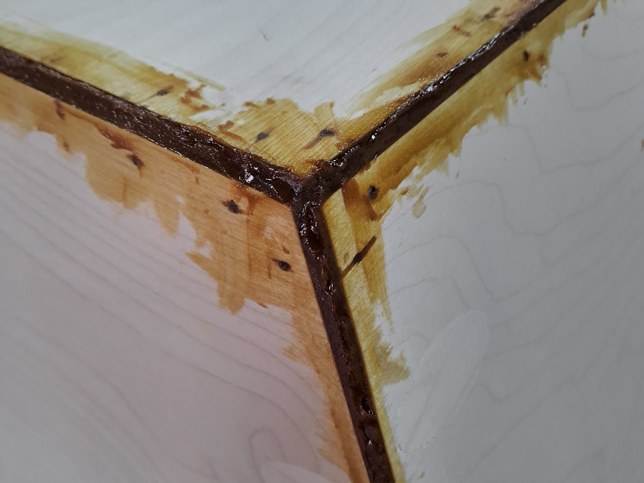

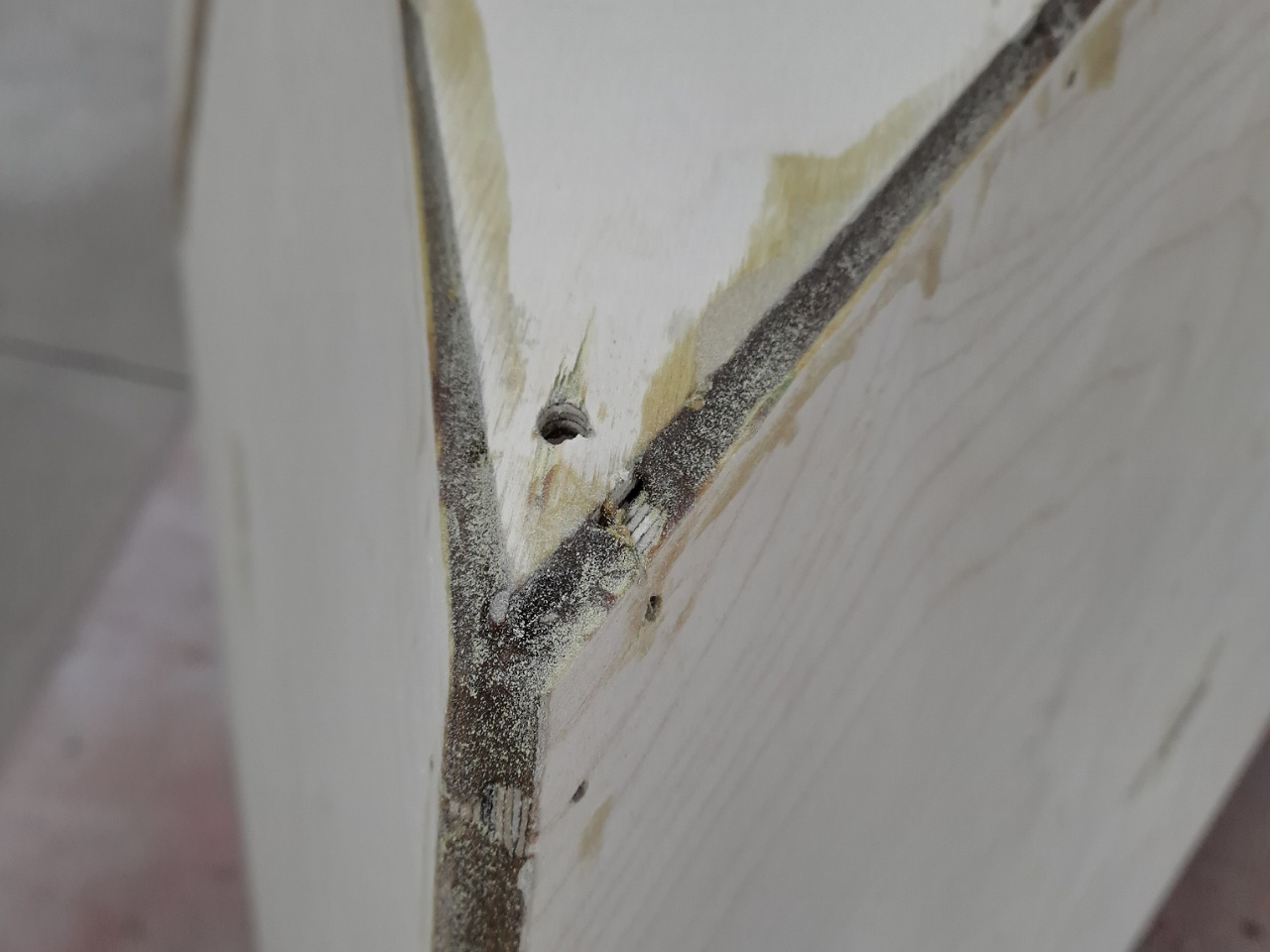

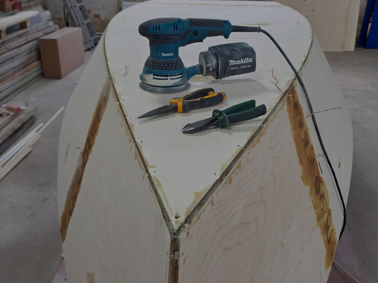

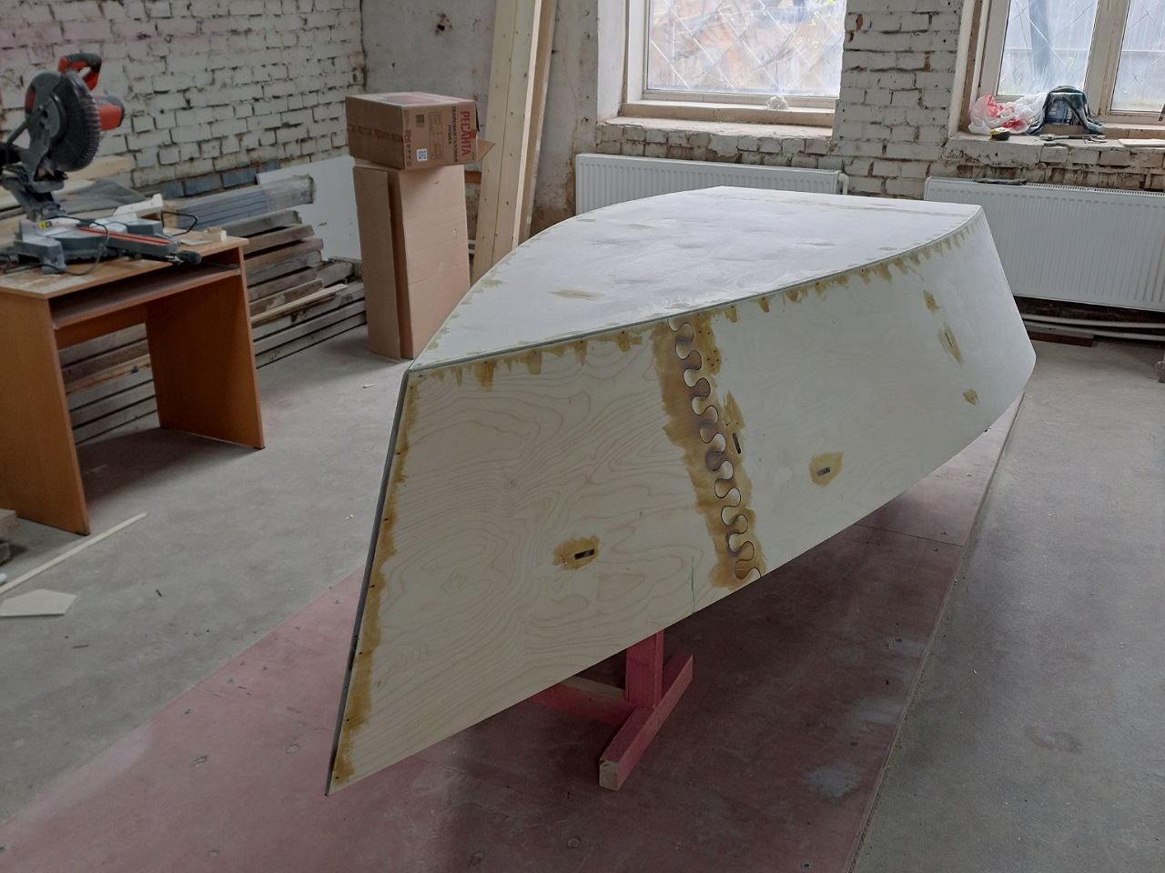

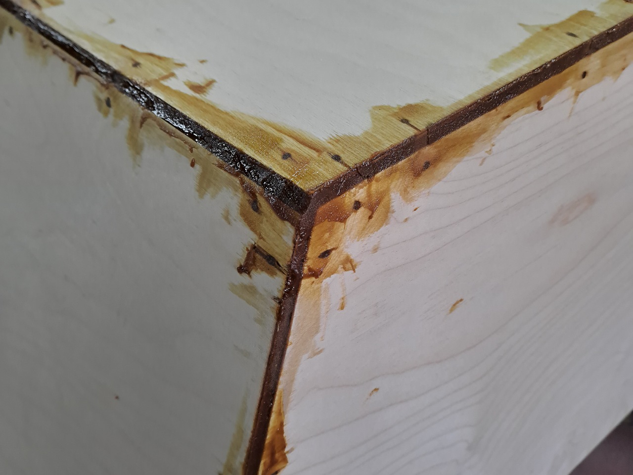

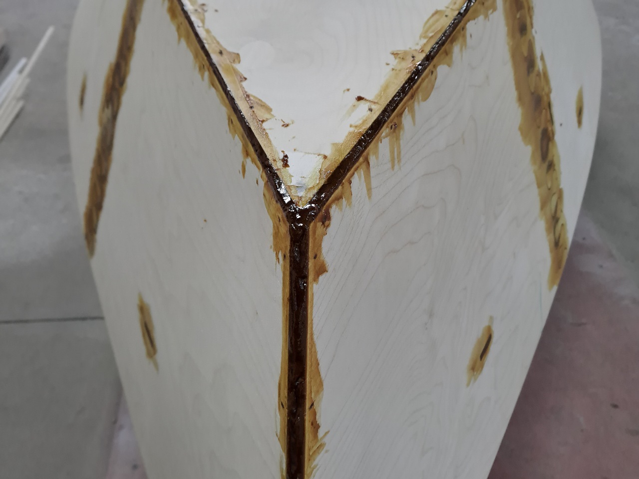

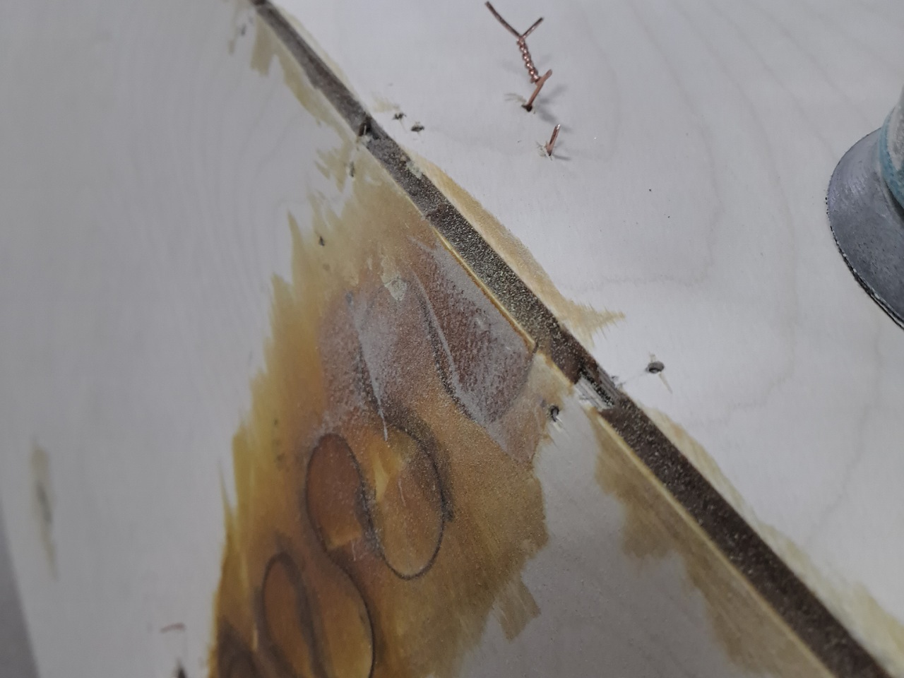

"Аргази 3" удаление излишков смолы и "сварных" соединений перед повторной проклейкой

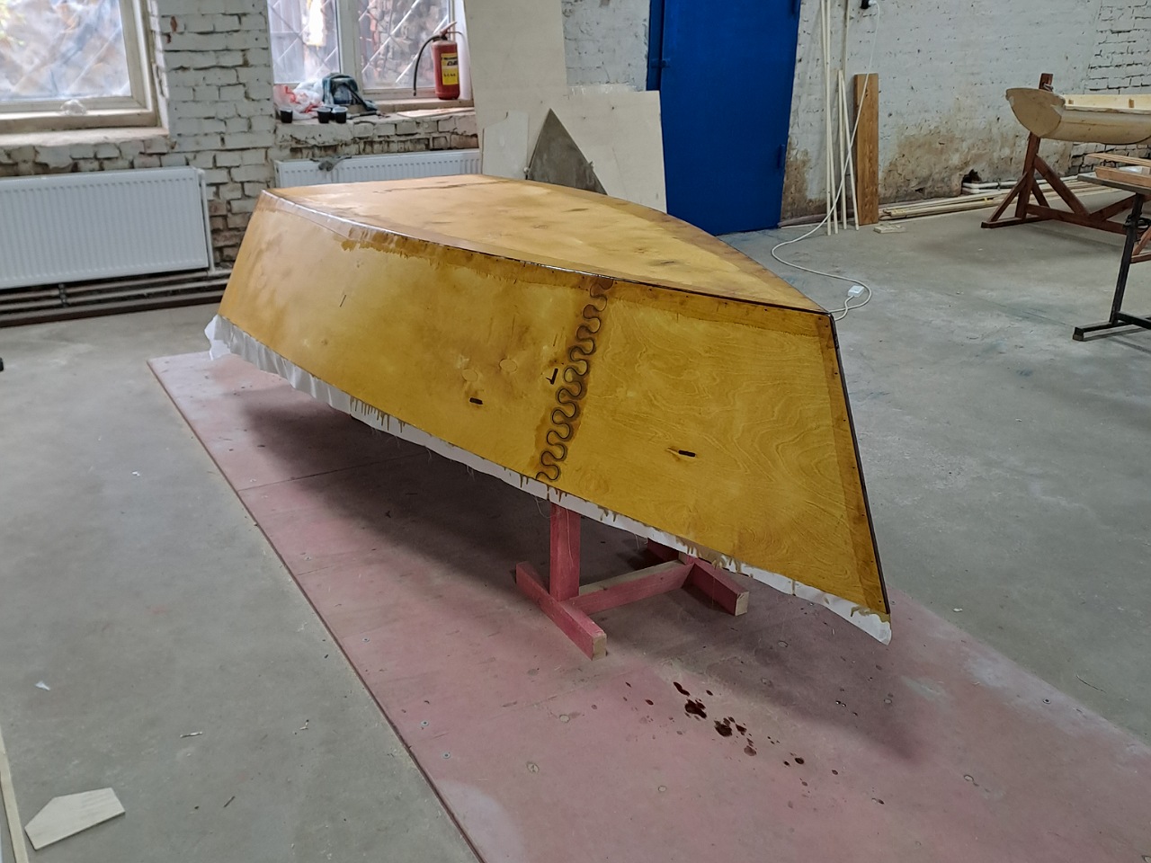

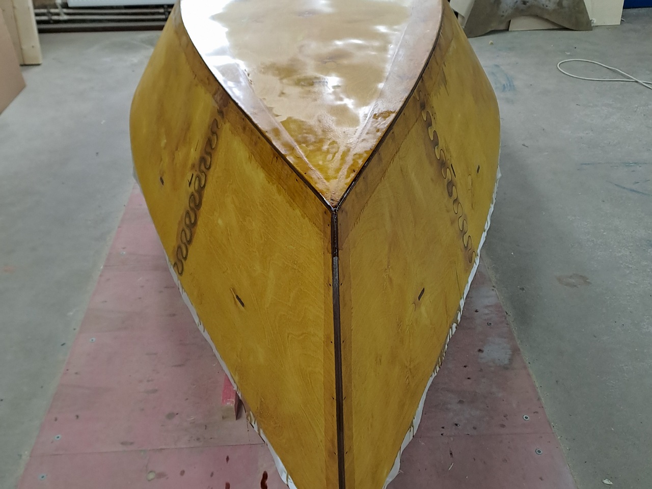

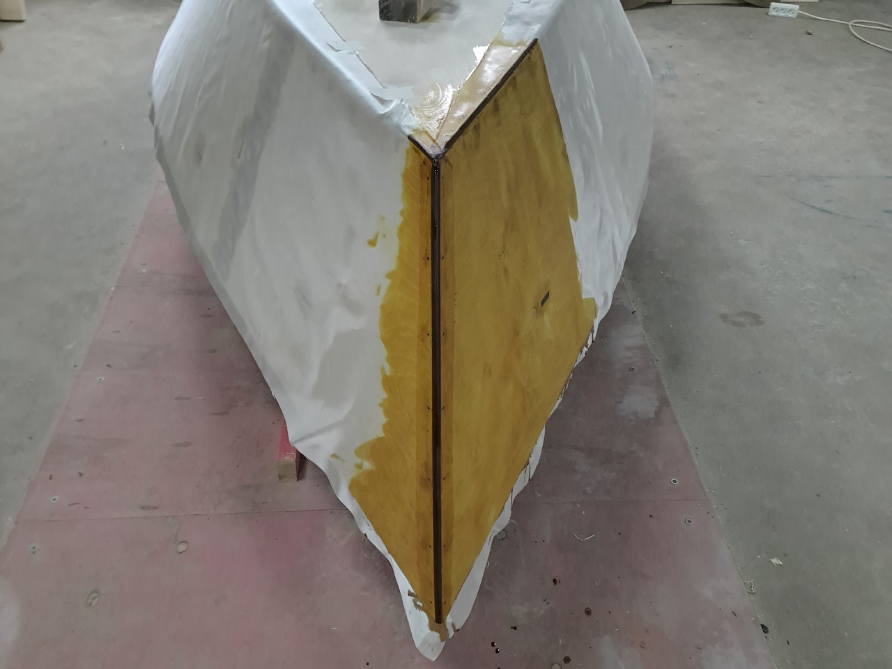

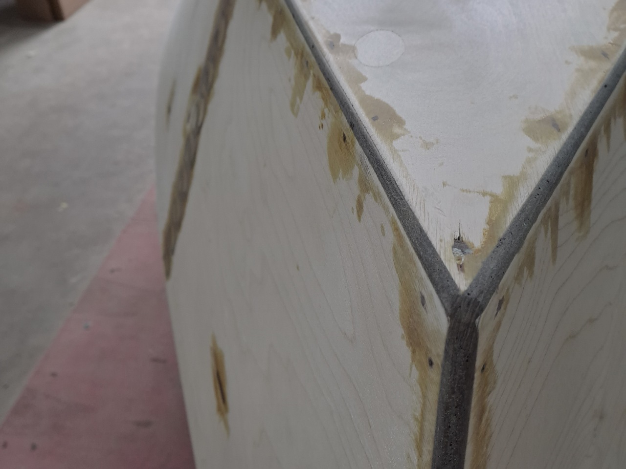

крпус "Аргази 3" проклеен снаружи

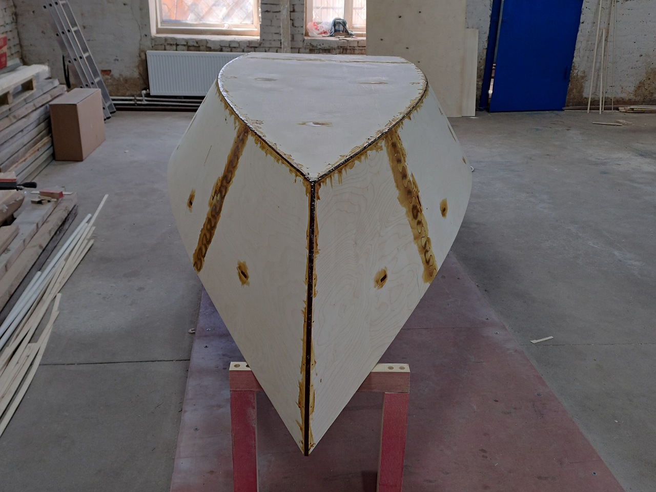

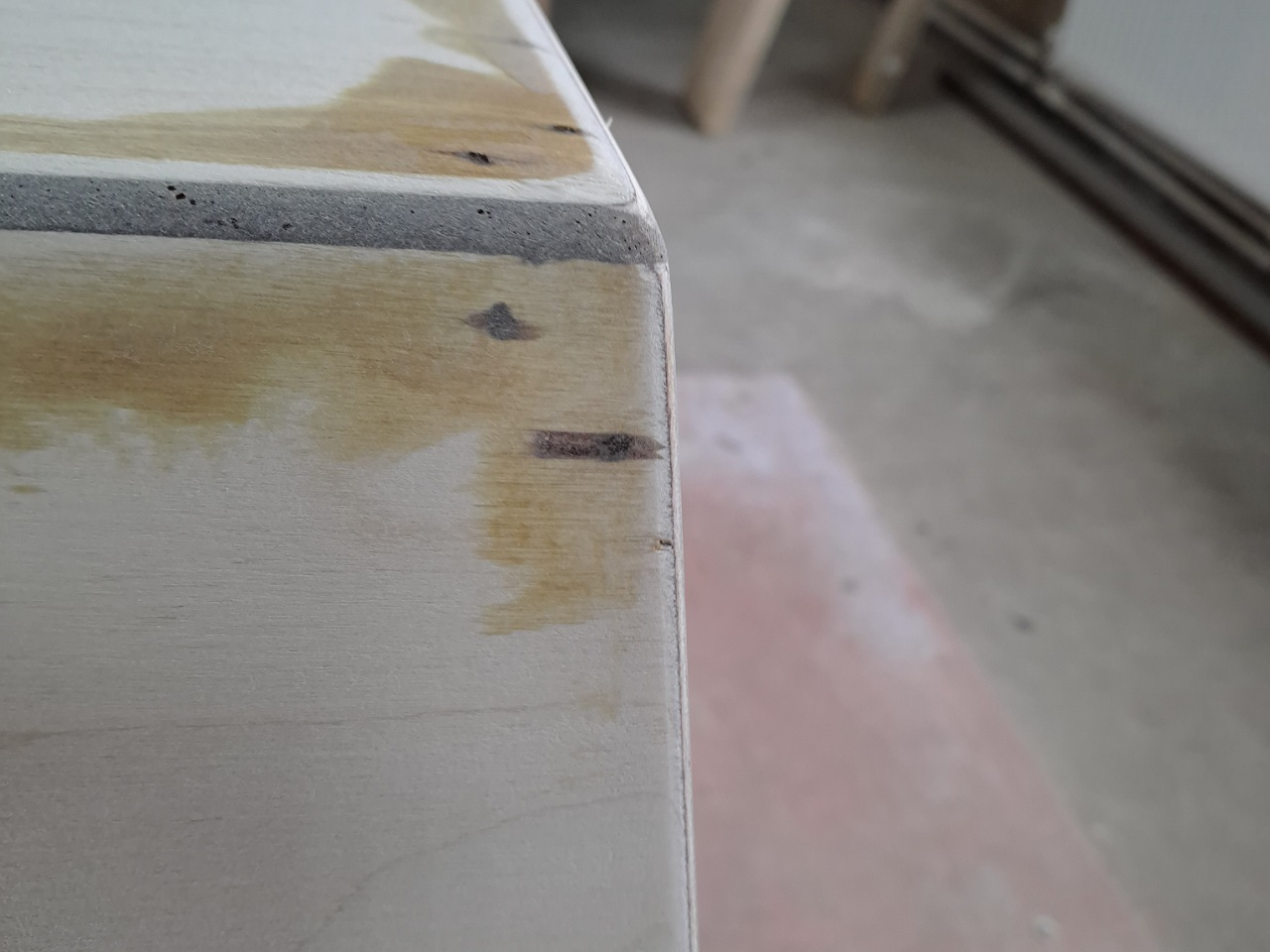

корпус "Аргази 3" прошлифован и готов к оклейке стеклотканью.

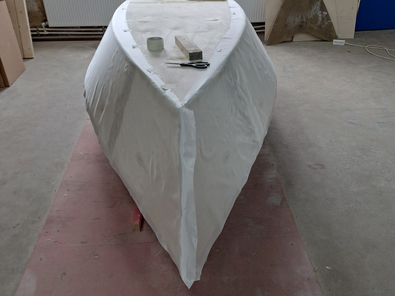

оклейка бортов и транца "Аргази 3"

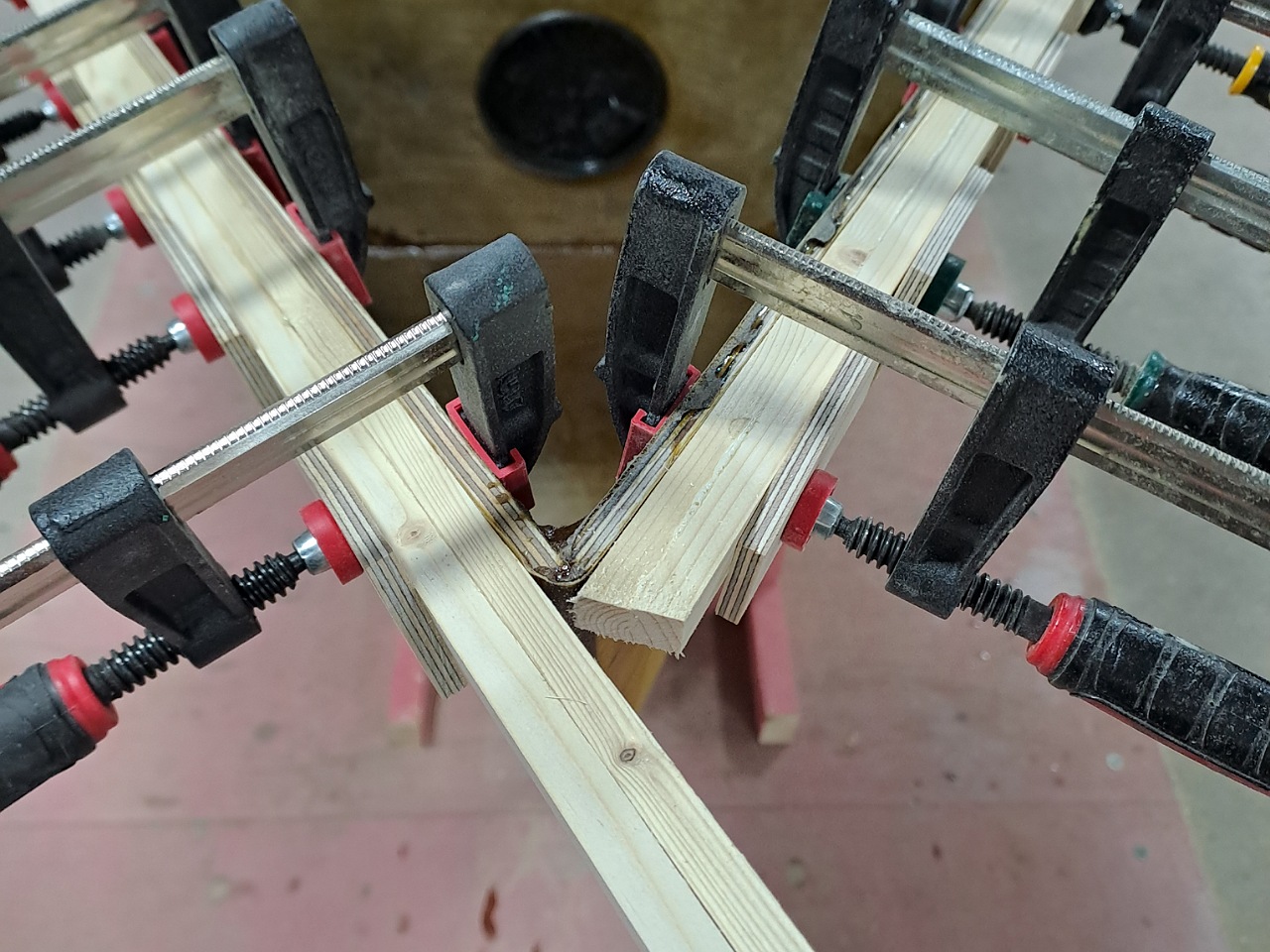

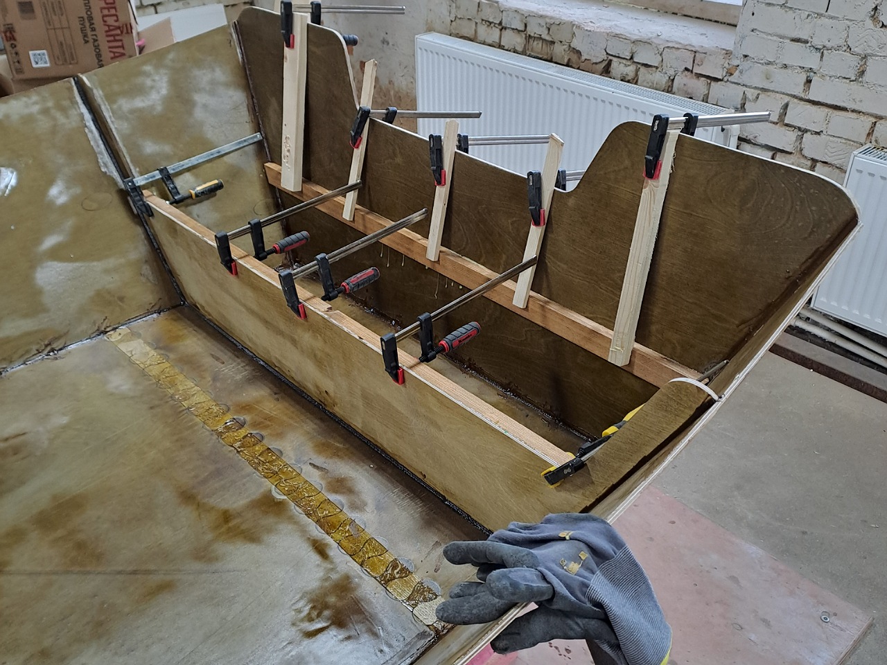

вкдейка усилителей транца и силового набора, подгонка подлегарсов. клеим на ПУР.
вклейка кормовых и подгонка носовых подлегарсов.

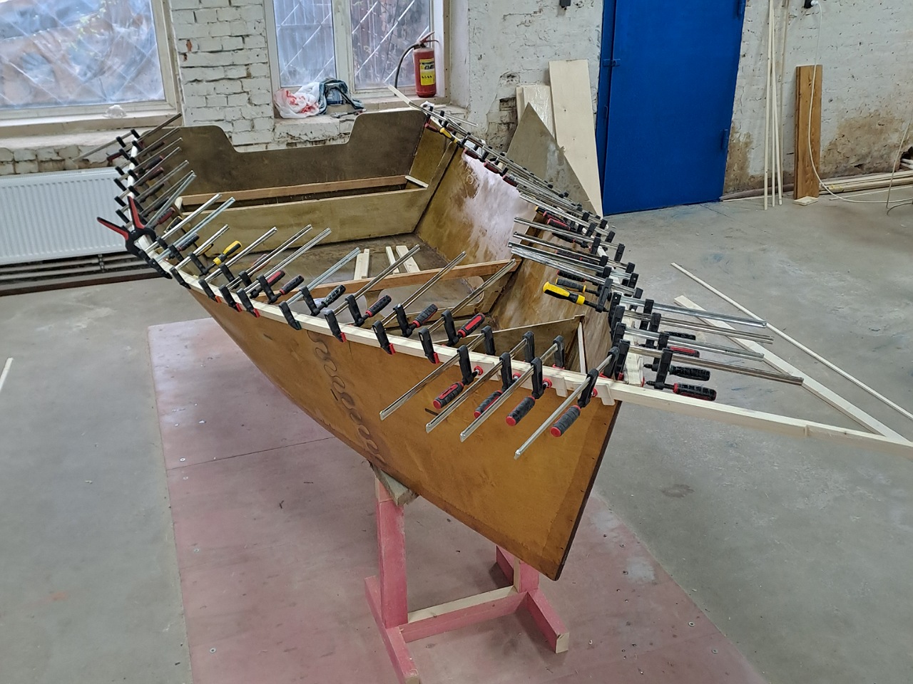

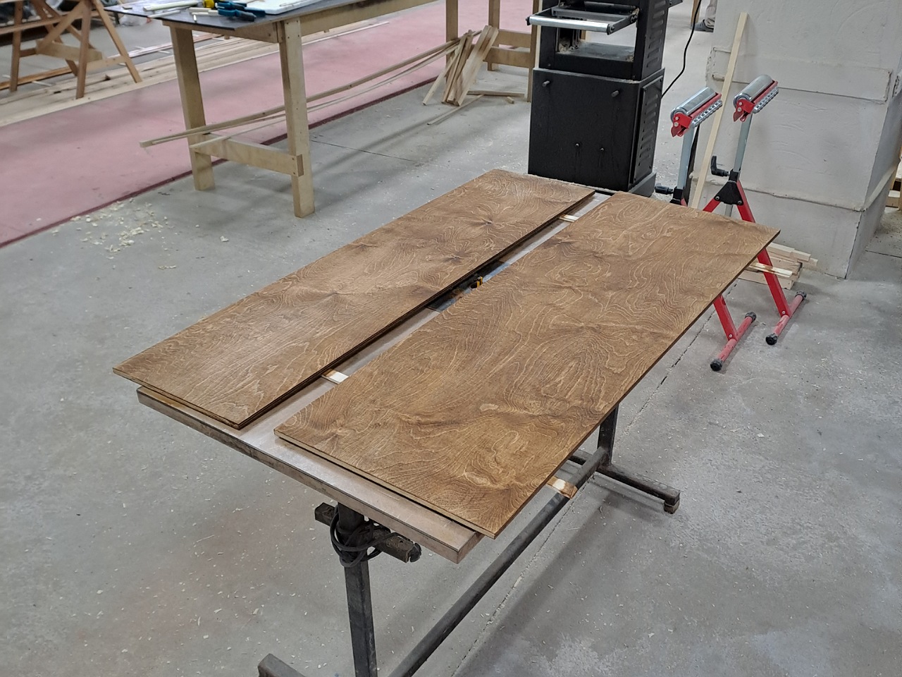

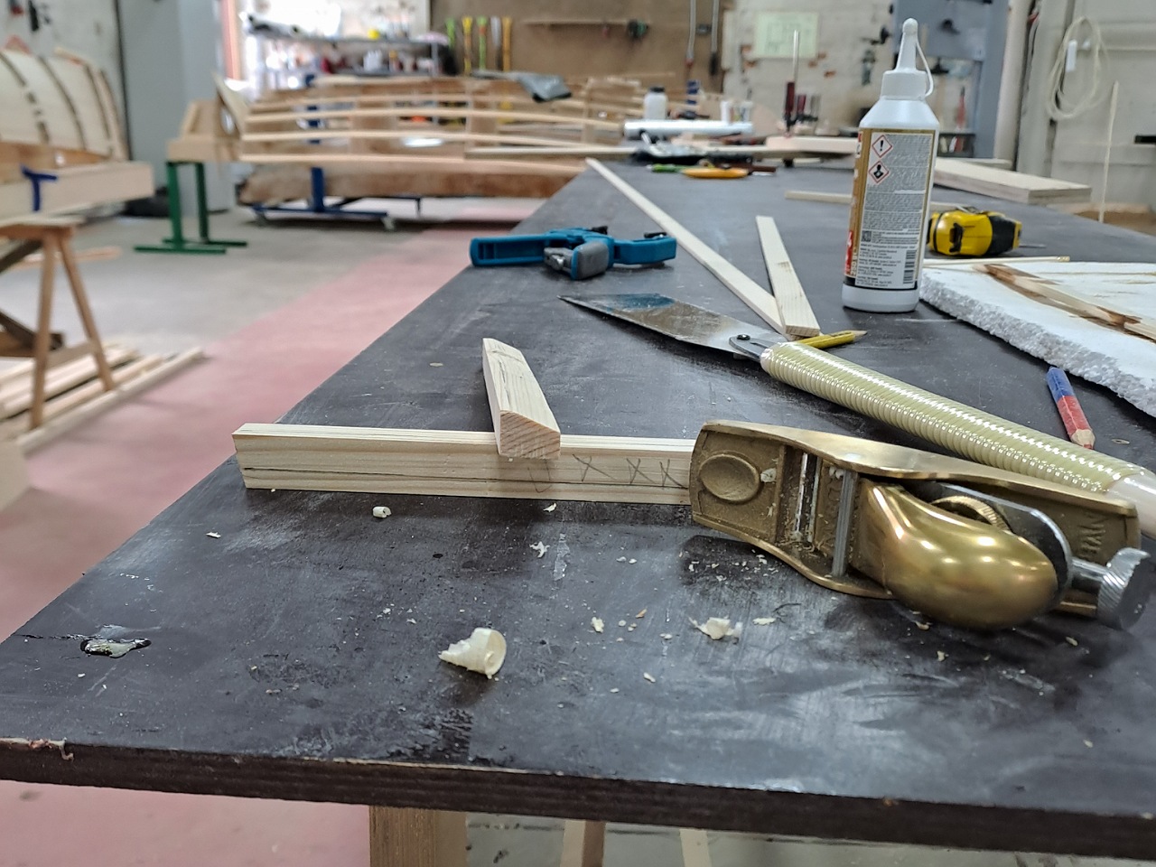

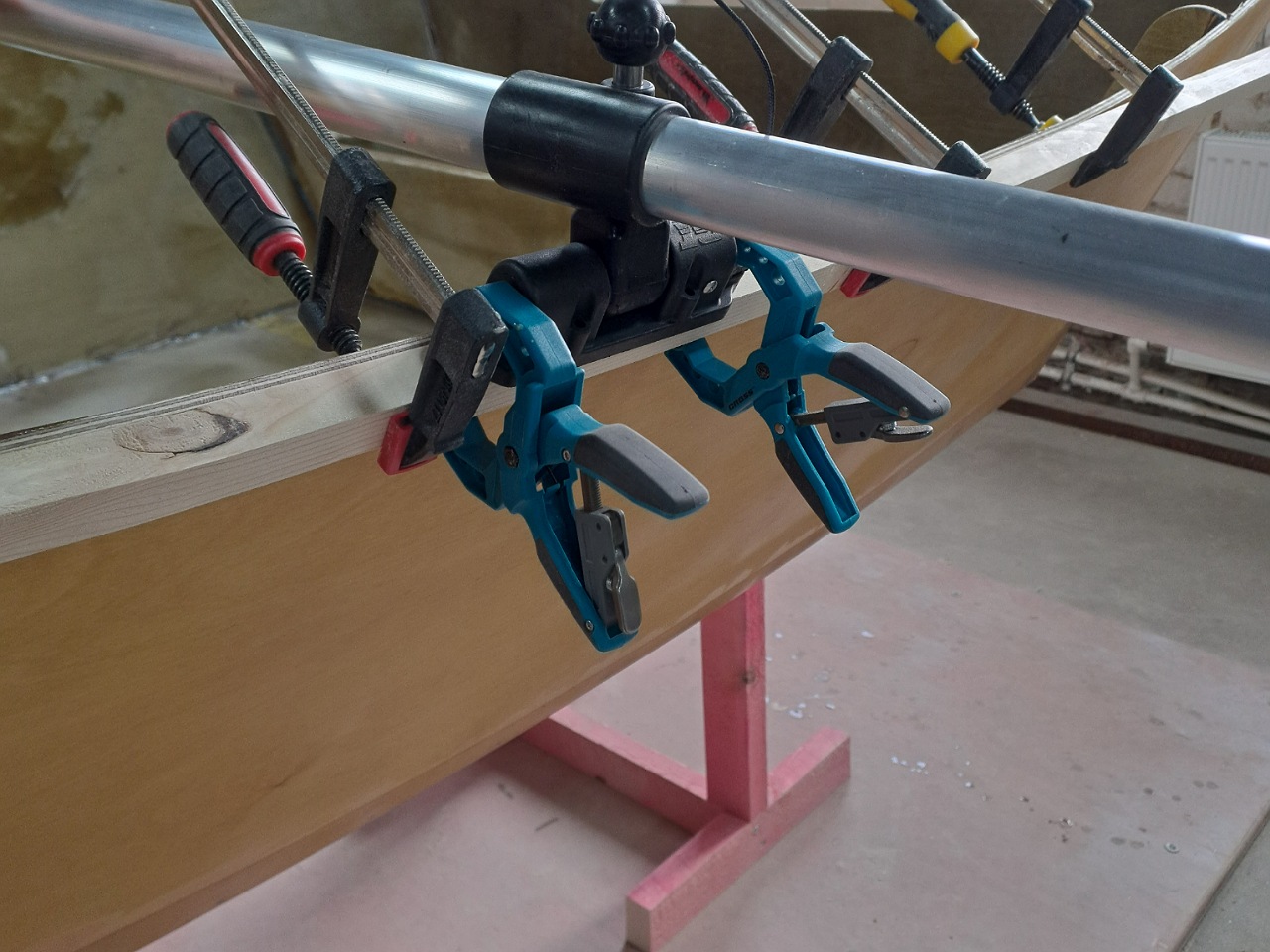

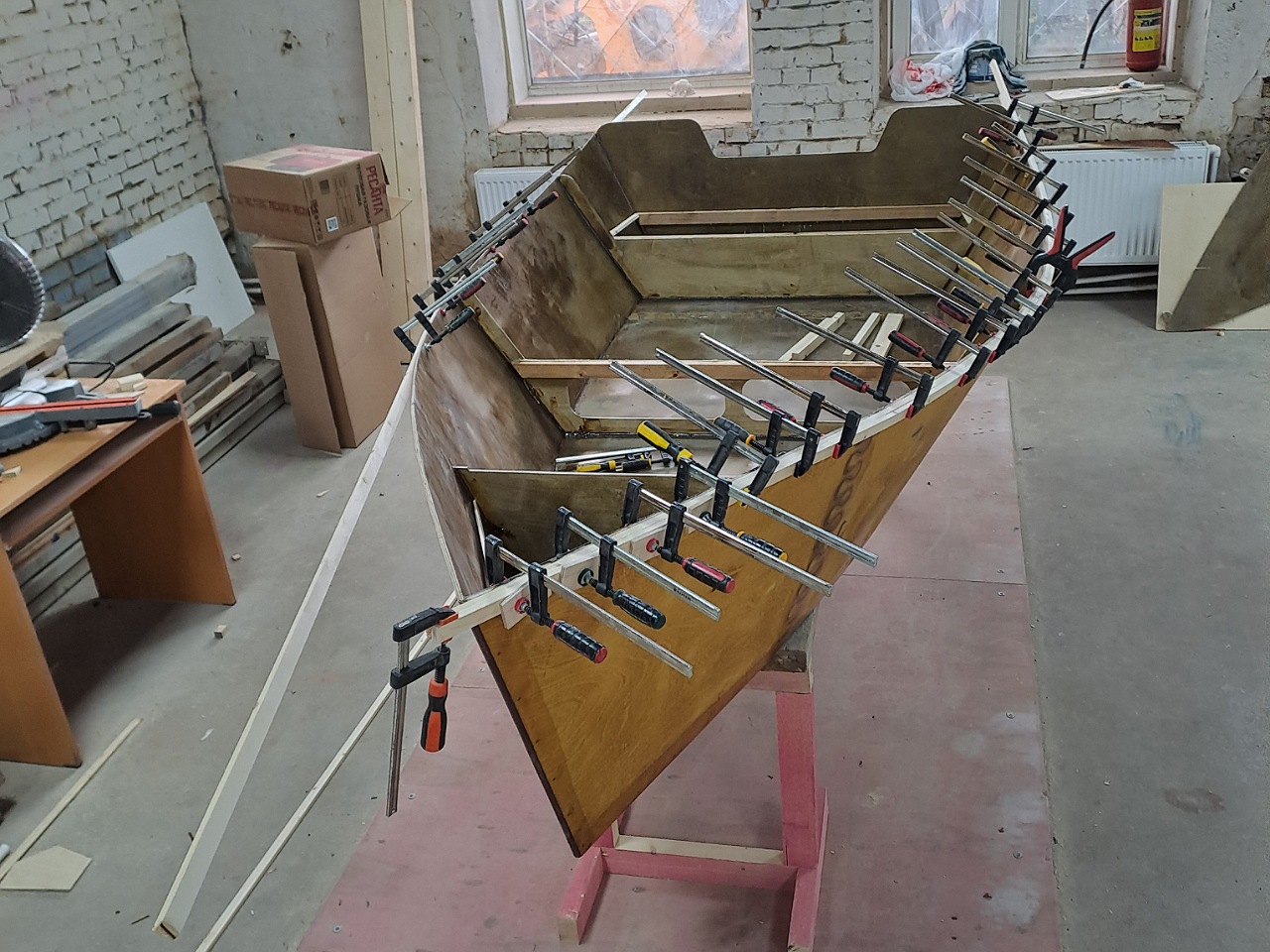

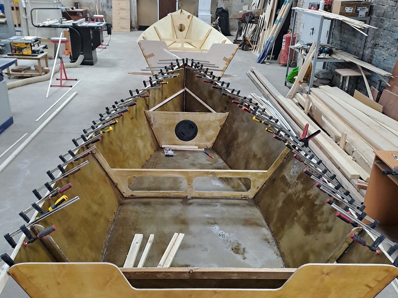

пропитанные заготовки для банок, примерки вёсел, уключин, выклейка привального бруса из реек сечением 10х20мм

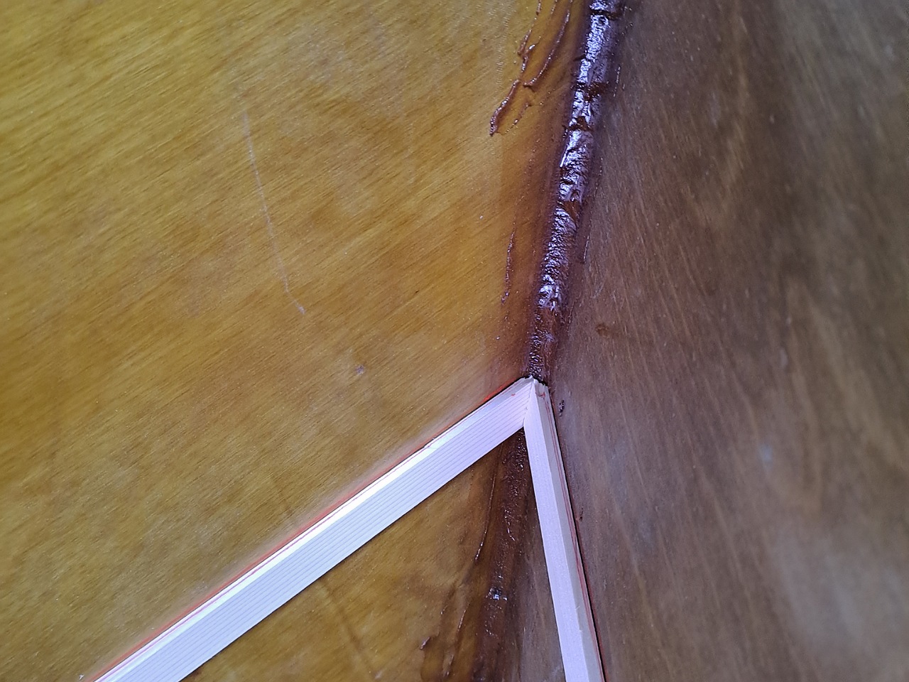

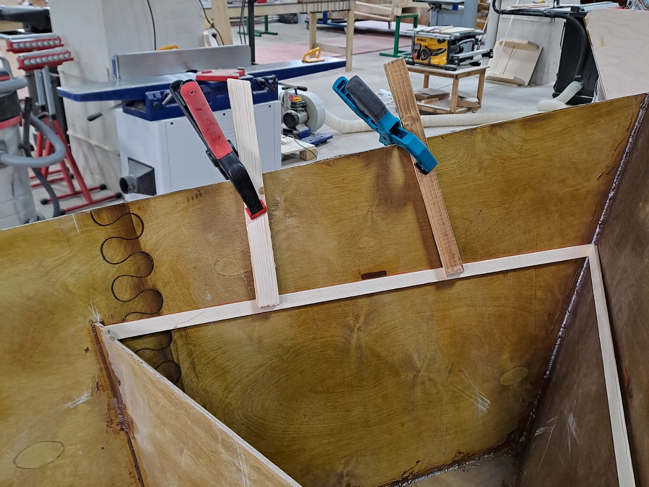

"Аргази 3" в процессе.  разметка и вклейка подлегарсов
