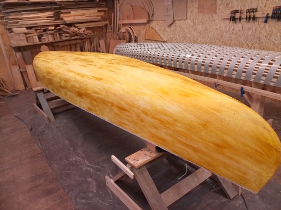

Загруженные файлы:Цитата: Игорь Расчётин от 15.01.2021, 19:39Корпус, ошкурен и готов к оклейке.

Цитата: Игорь Расчётин от 15.01.2021, 19:50Перед оклейкой корпус пропитал эпоксидной смолой. Смола ЭД-20 с отвердителем ЭТАЛ45.

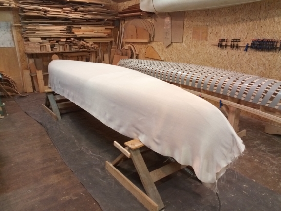

Загруженные файлы:Цитата: Игорь Расчётин от 15.01.2021, 19:57Вырезал по корпусу стеклоткань (т-13-п76). Ширина полотна 900 мм. Ушло 10 погонных метров.

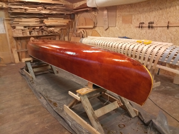

Загруженные файлы:Цитата: Игорь Расчётин от 18.01.2021, 16:45Излишки стеклоткани срезаны по линии привального бруса.
