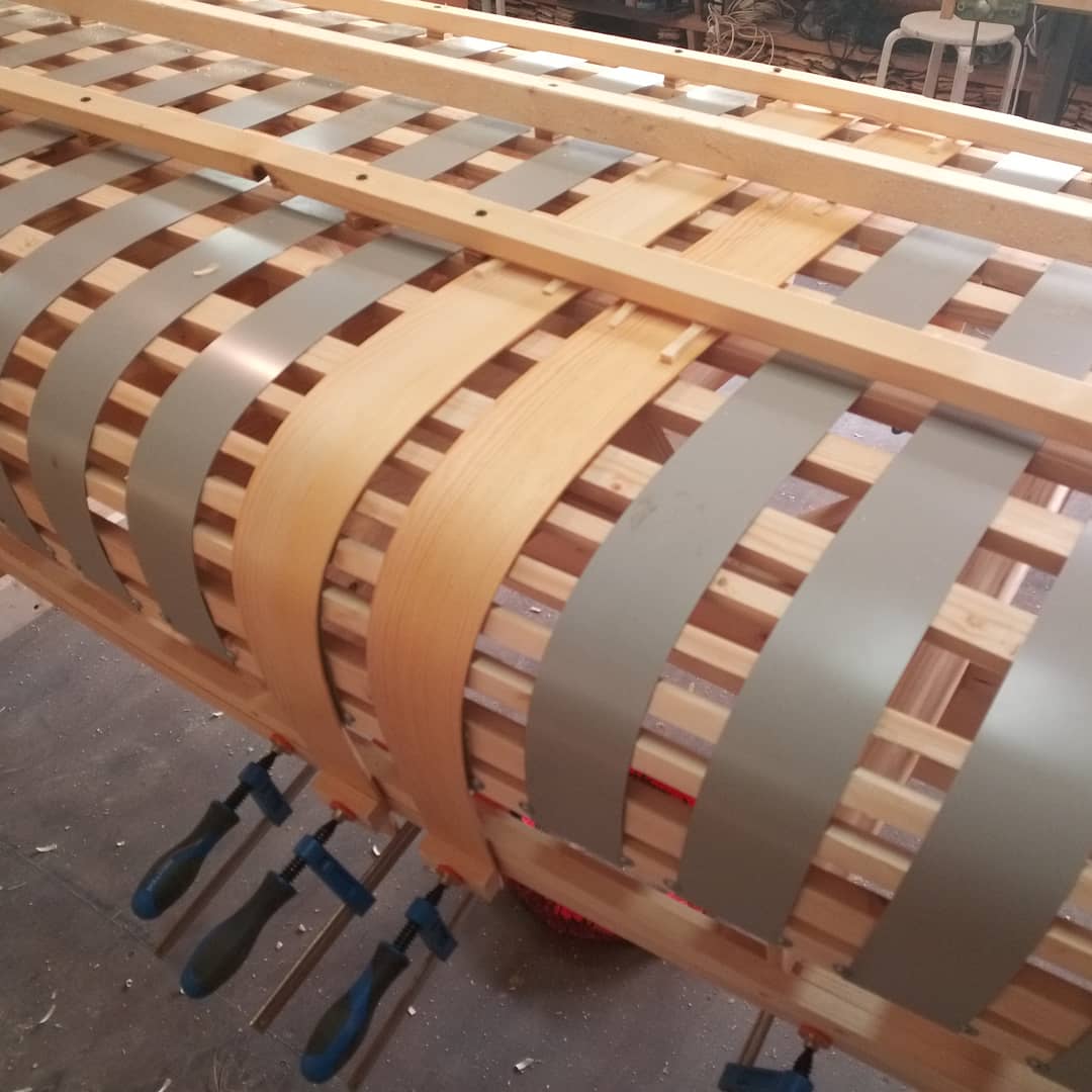

Загруженные файлы:Цитата: Игорь Расчётин от 18.11.2020, 21:19Распареные в камере шпангоуты устанавил на форму. Шпангоуты временно закрепил к привальному брусу струбцинами, а для плотного прилегания к форме установил клинья под рейки. После того, как шпангоуты были окончательно выровнены на форме, закрепил их саморезами к привальнику.
Цитата: Игорь Расчётин от 18.11.2020, 21:22Материал шпангоутов -сосна камерной сушки. Для того, что бы ускорить процесс пропаривания, замачивал шпангоуты на ночь. Перед установкой парил в течение 45-60 мин. После снятия шпангоута с паровой камеры, на его установку всего 10-20 сек., после чего он остывает и перестает гнуться.
