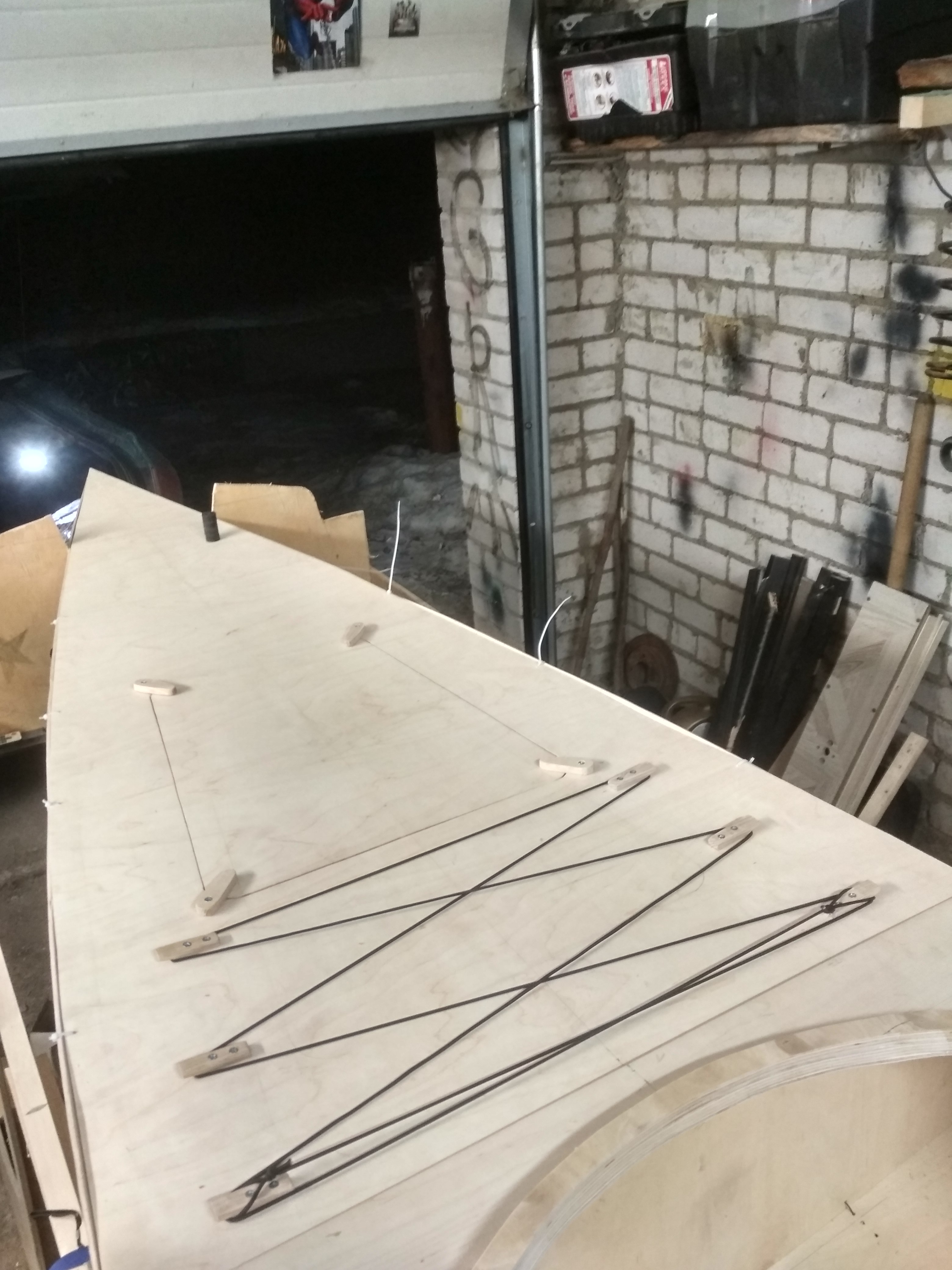

Цитата: Mstislav от 10.04.2021, 06:16Ещё когда были морозы делал всякую мелочевку. Подумал зачем покупать крючки или полукольца для обвязки если лодка из фанеры) нужно идти до конца. Ясень. Тоже заморил. Покрою лаком . Максимум где будет использоваться лодка это спокойная вода поэтому с герметизацией лючков сильно не заморачивался

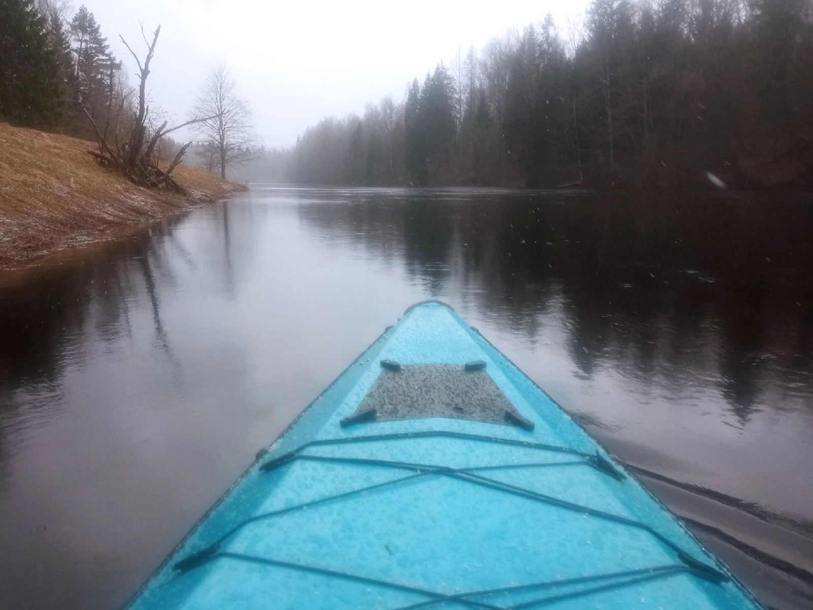

Загруженные файлы:Цитата: Mstislav от 02.07.2021, 04:49На фото виден держатель для удочки и крепëж для обвязки вдоль корпуса. На момент сплава их не было. Ещё на этапе строительства делал отверстие для удилища ( хотел использовать сантех трубку)) благо здравый смысл возобладал и я заказал держатель и крепеж на Али.

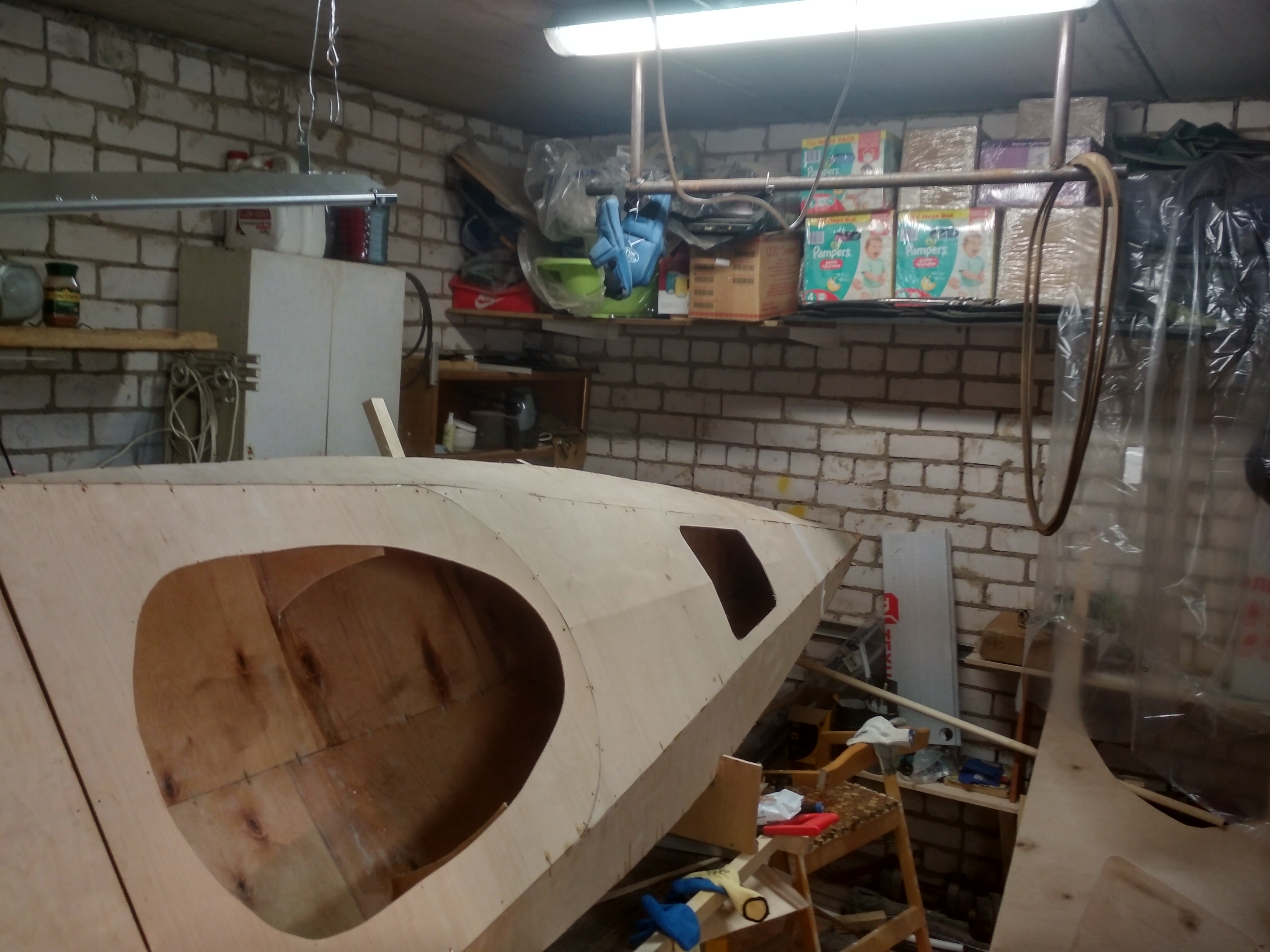

Загруженные файлы:Цитата: Сергей Пинаев от 07.03.2023, 19:42Цитата: Mstislav от 10.04.2021, 05:58Ещё до покупки смолы решил поставить опоры в кокпите(боялся за прочность)… да и успел залезть в него (в планах на этих рёбрах сделать упоры для того чтоб ноги опирались в бока сидеть пособранее))).
Приветствую! Хотел узнать, пригодились ли опоры в кокпите? Есть ли необходимость их добавить в чертежи?
Бедерные упоры нужны для эскимосского переворота в первую очередь, а этот каяк надо еще постараться перевернуть.
