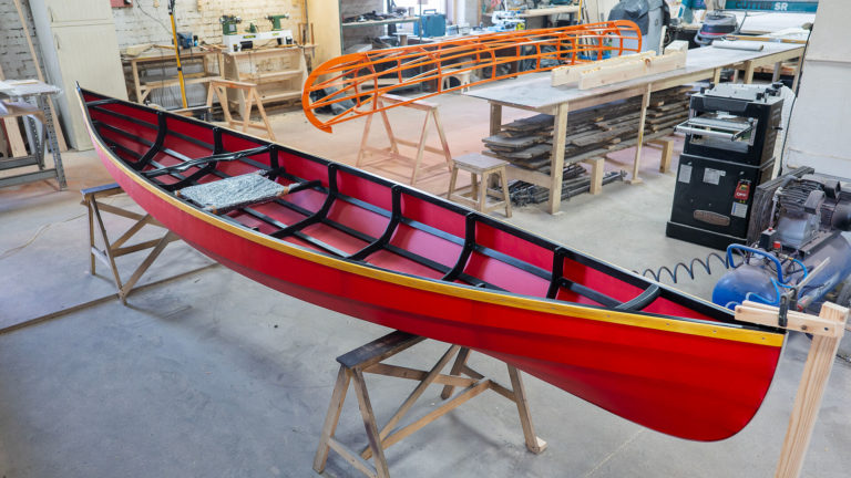

  • Шпангоуты и штевни: Влагостойкая фанера ФСФ (обычно толщиной 12–15 мм). Идеальный вариант — точный раскрой деталей на станке с ЧПУ. Это гарантирует идеальную симметрию обводов, исключает ошибки ручного пиления и значительно ускоряет сборку на стапеле.
  • Продольный набор (стрингеры, привальные брусья, киль): Чистая, без сучков древесина. Отлично подойдет сосна, мелкослойная ель или ясень (для элементов, требующих сильного изгиба).
  • Оболочка: Баллистический нейлон (плотностью от 8 до 12 унций) или плотный полиэстер (дакрон).
  • Пропитка: Двухкомпонентный полиуретановый лак. Он создает надежный водонепроницаемый слой, сохраняя необходимую эластичность оболочки (в отличие, например, от жестких эпоксидных смол, которые могут потрескаться на гибком тканевом борту).
  • Крепеж: Искусственное сухожилие (вощеная нейлоновая нить) для традиционной вязки узлов, либо влагостойкий полиуретановый клей и саморезы/медные заклепки для современного подхода.
Этапы строительства

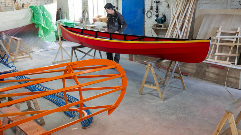

  1. Подготовка стапеля и установка шпангоутов Основа любой ровной лодки — жесткий стапель. На нем с заданным шагом строго по уровню и отвесу выставляются фанерные шпангоуты. Крайне важно надежно зафиксировать их, чтобы геометрия корпуса не «ушла» при монтаже и изгибе стрингеров.
  2. Монтаж продольного набора К установленным шпангоутам крепятся привальные брусья, киль и стрингеры. В традиционном варианте они привязываются специальными узлами, что дает каркасу потрясающую гибкость. В современном варианте пазы в шпангоутах фрезеруются точно в размер рейки, элементы вклеиваются и фиксируются механическим крепежом. Важное правило: все кромки деревянных деталей, которые будут соприкасаться с обшивкой, должны быть тщательно скруглены и отшлифованы, чтобы не протереть ткань.

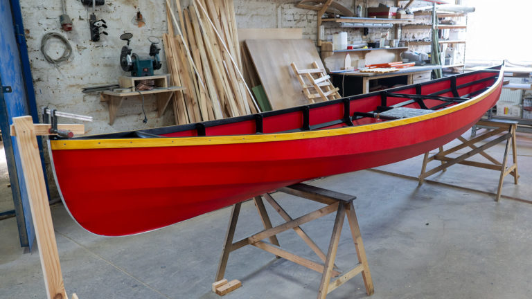

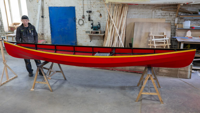

  3. Обтяжка каркаса (Skinning) Готовый деревянный каркас снимается со стапеля, шлифуется и пропитывается защитным маслом или лаком. После просушки лодка «одевается». Ткань натягивается от миделя к штевням и временно фиксируется зажимами или скобами. Затем излишки обрезаются, и ткань сшивается прочным швом. Оболочка должна сидеть плотно, как барабан. В случае использования термоусадочного дакрона, финальная натяжка производится с помощью обычного утюга.
  4. Пропитка и покраска Натянутая ткань покрывается полиуретановым лаком в 3-4 слоя. Первый слой пропитывает волокна насквозь, последующие создают гладкую, водонепроницаемую и устойчивую к ультрафиолету пленку. На этом этапе каноэ можно придать любой цвет, добавив специальный пигмент в полиуретановую базу.
  5. Финальная отделка Завершающий штрих — установка банок (сидений), монтаж наружных планширей для защиты верхней кромки борта и накладок на штевни (например, из латунной полосы или твердых пород дерева) для защиты от истирания при вытаскивании лодки на каменистый берег.
