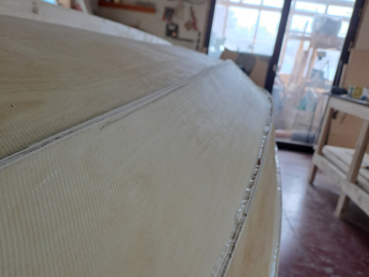

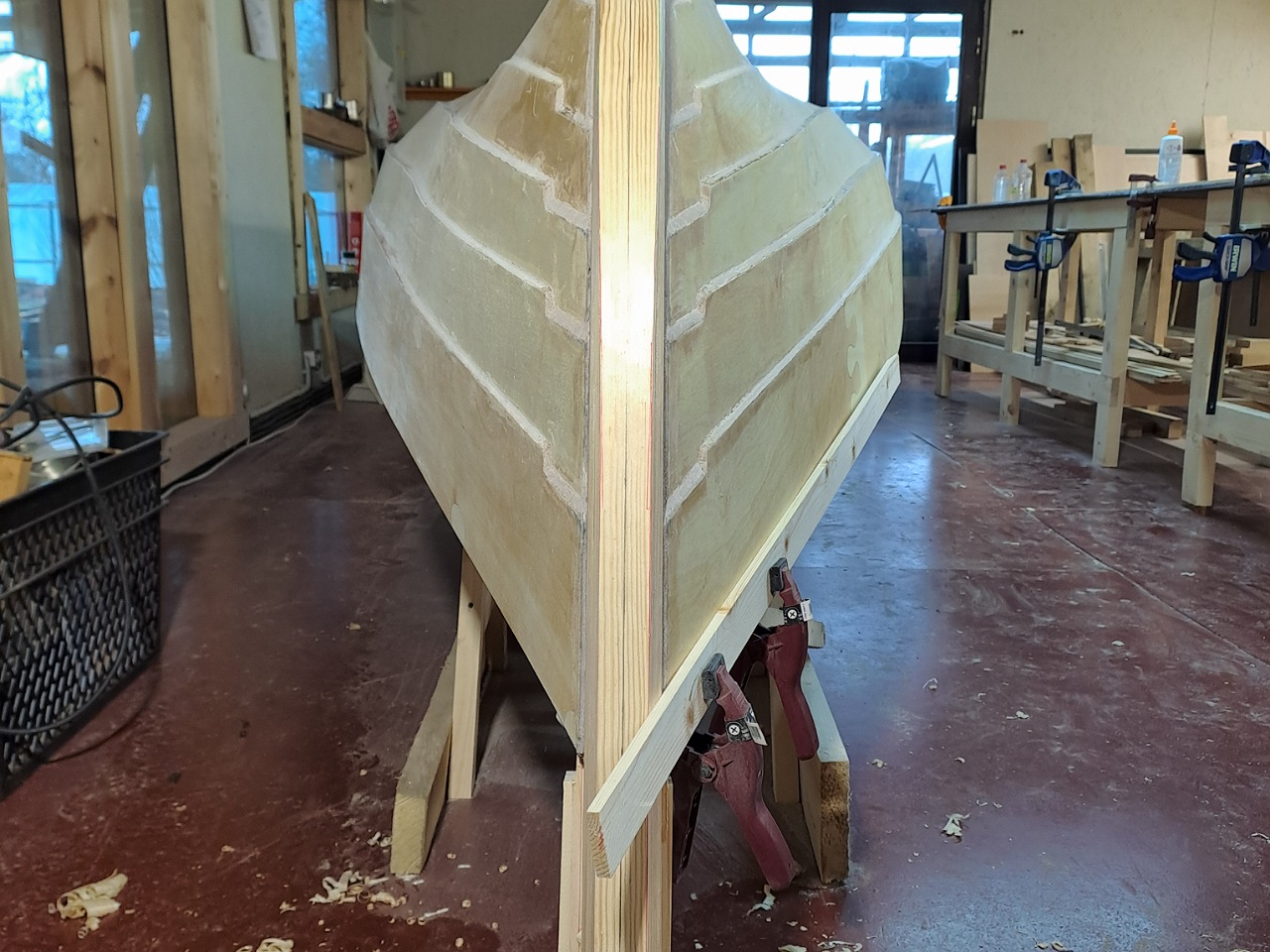

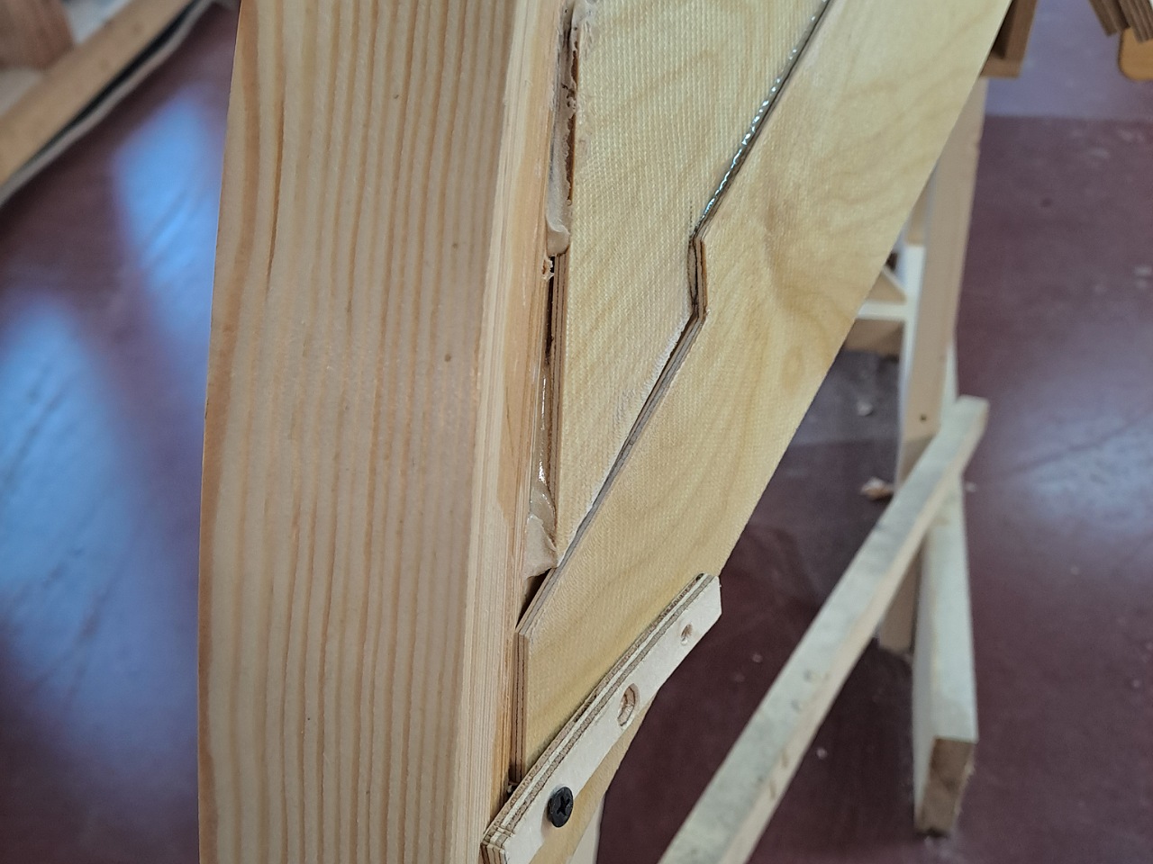

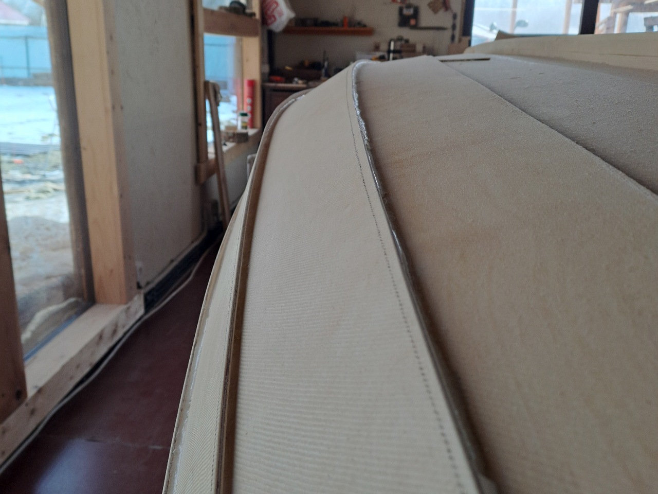

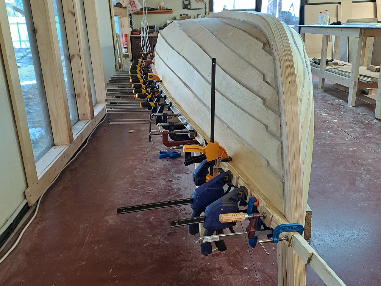

3й пояс подпилил спереди, чтобы смолы не валить лишней.
на данный момент: процесс вклеивания 3го пояса, общий вид, прилегание поясов к форштевню

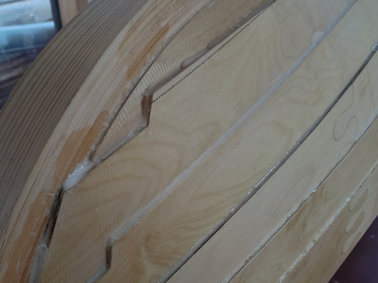

по итогу вчерашнего дня: приклеен 5й пояс. на фото процесс склейки и общий вид

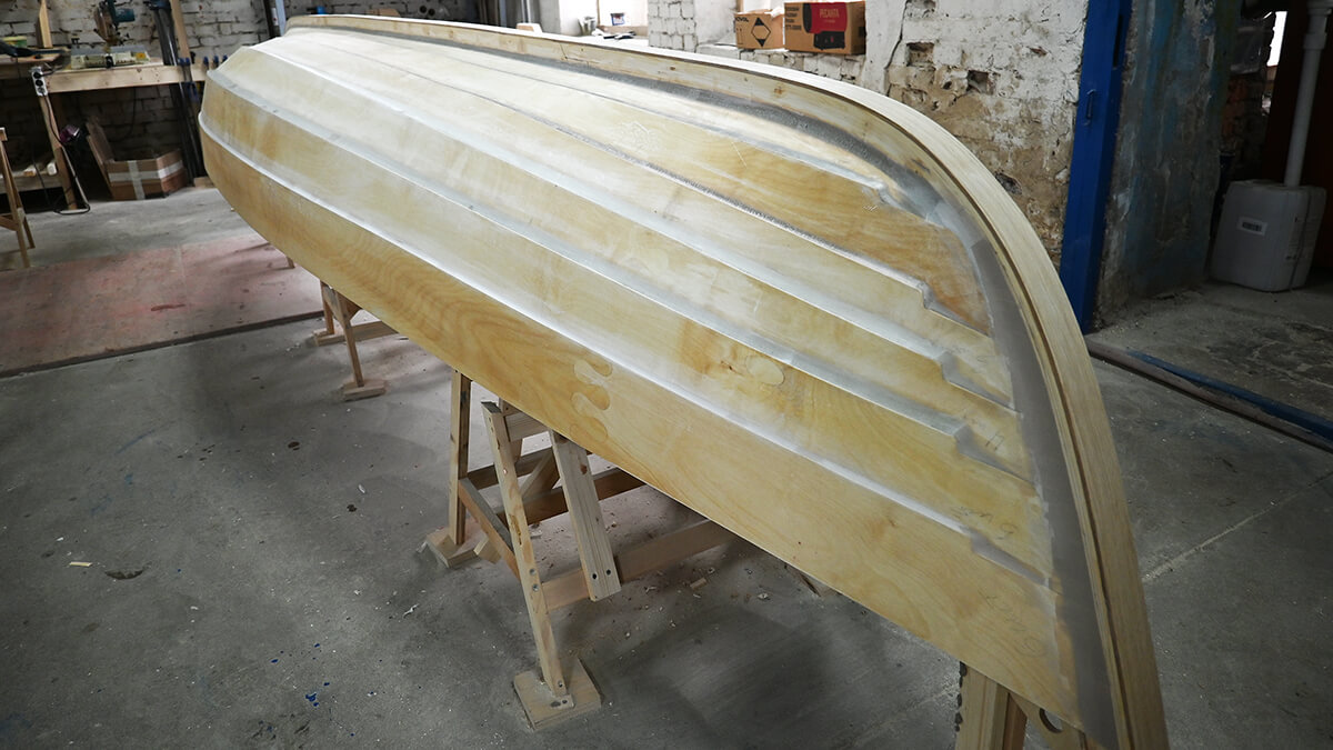

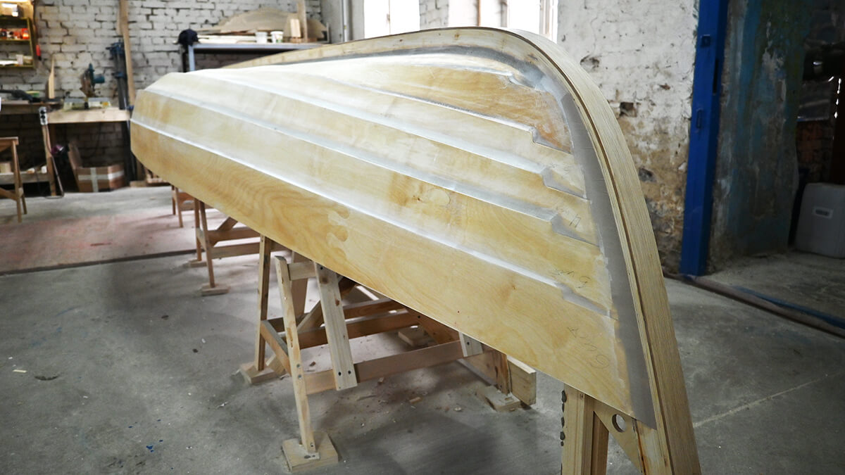

А вот наш вариант.
Все пояса собраны и проконопачены.
И киль оклеен дубом

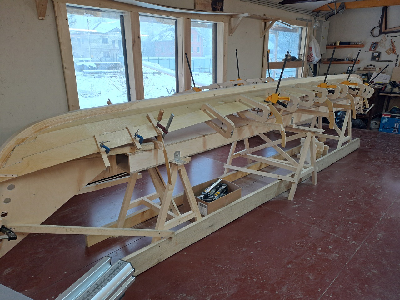

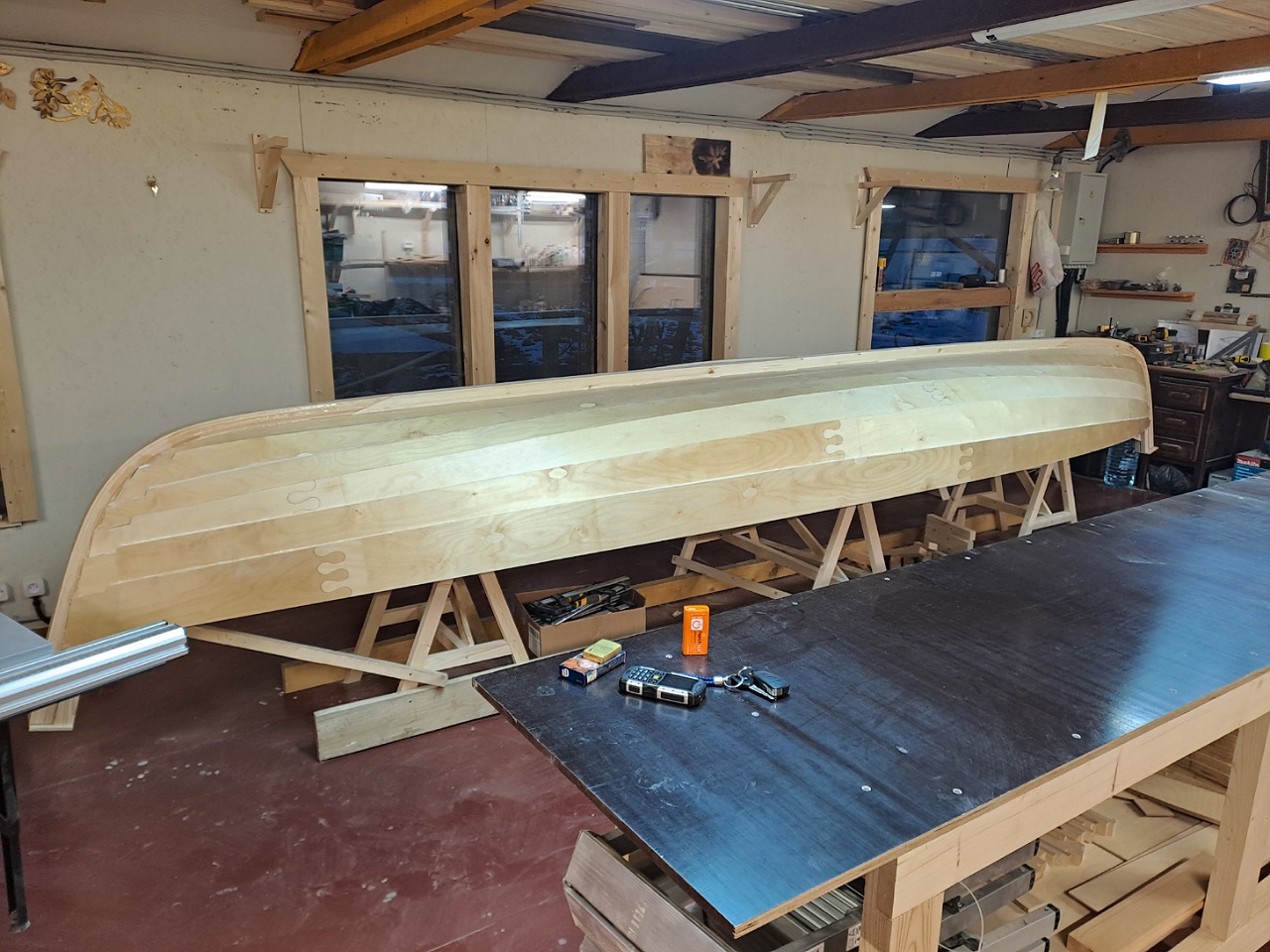

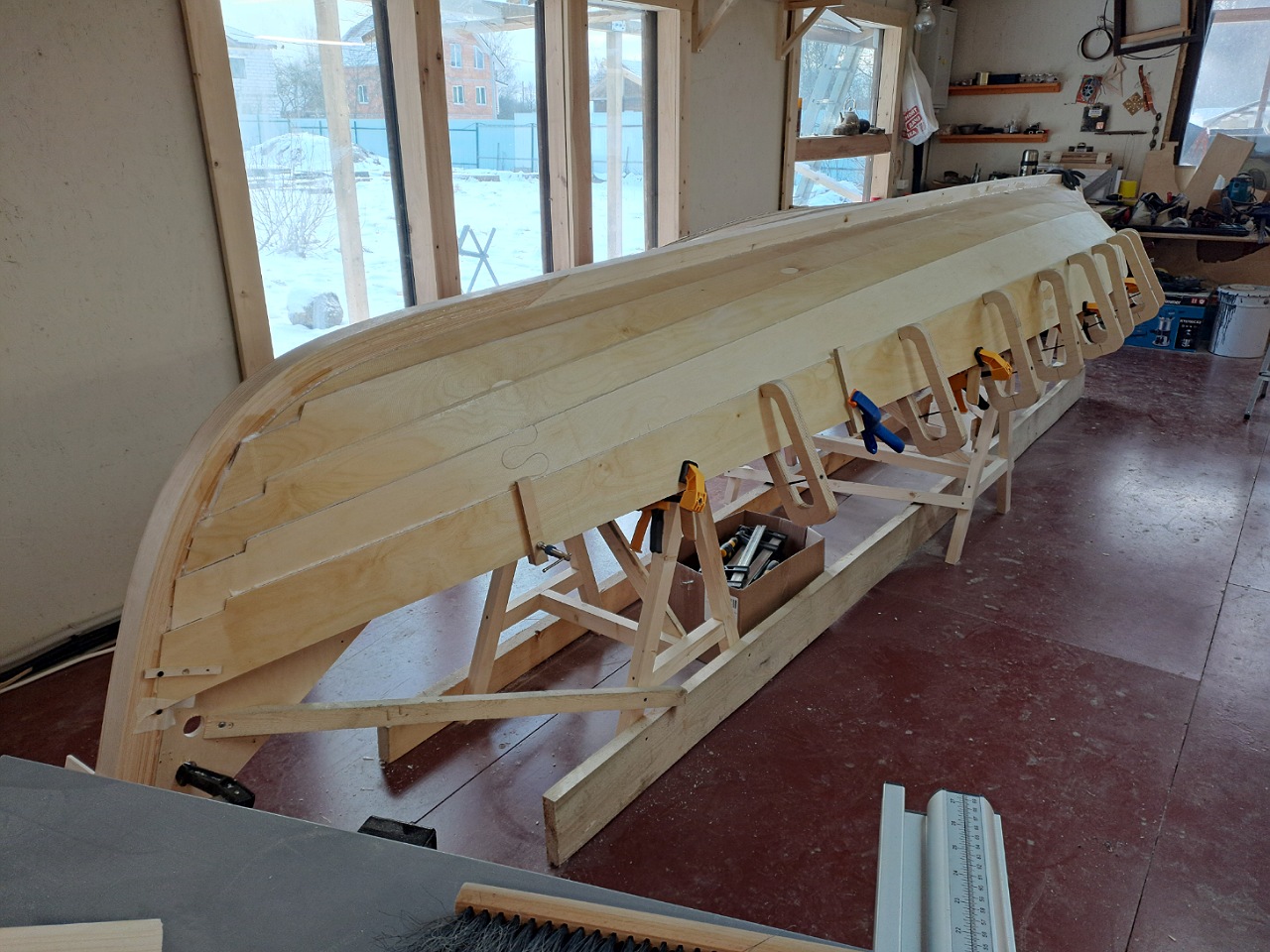

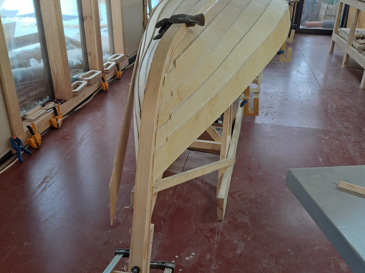

Итак, корпус собран. Вот как это выглядит

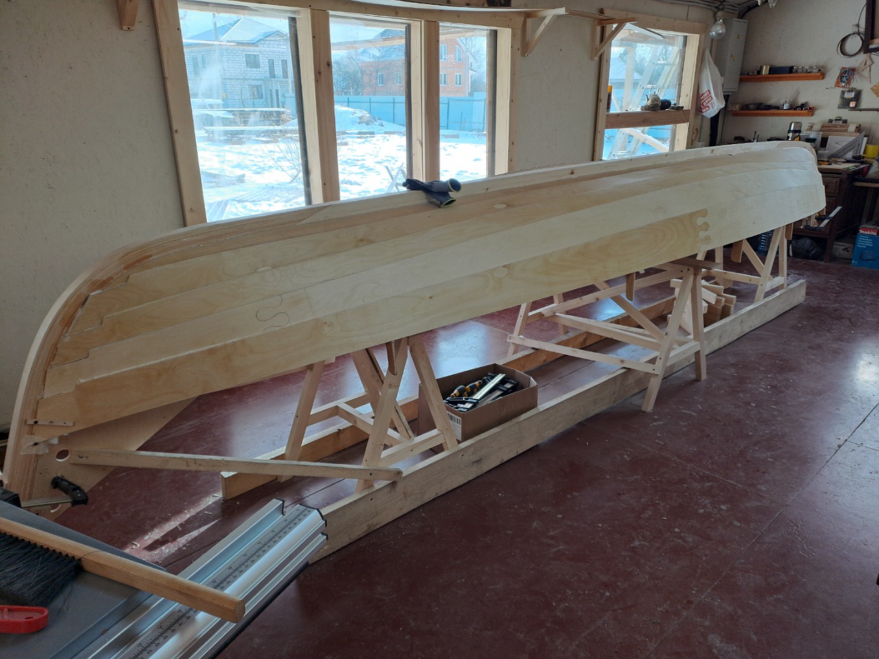

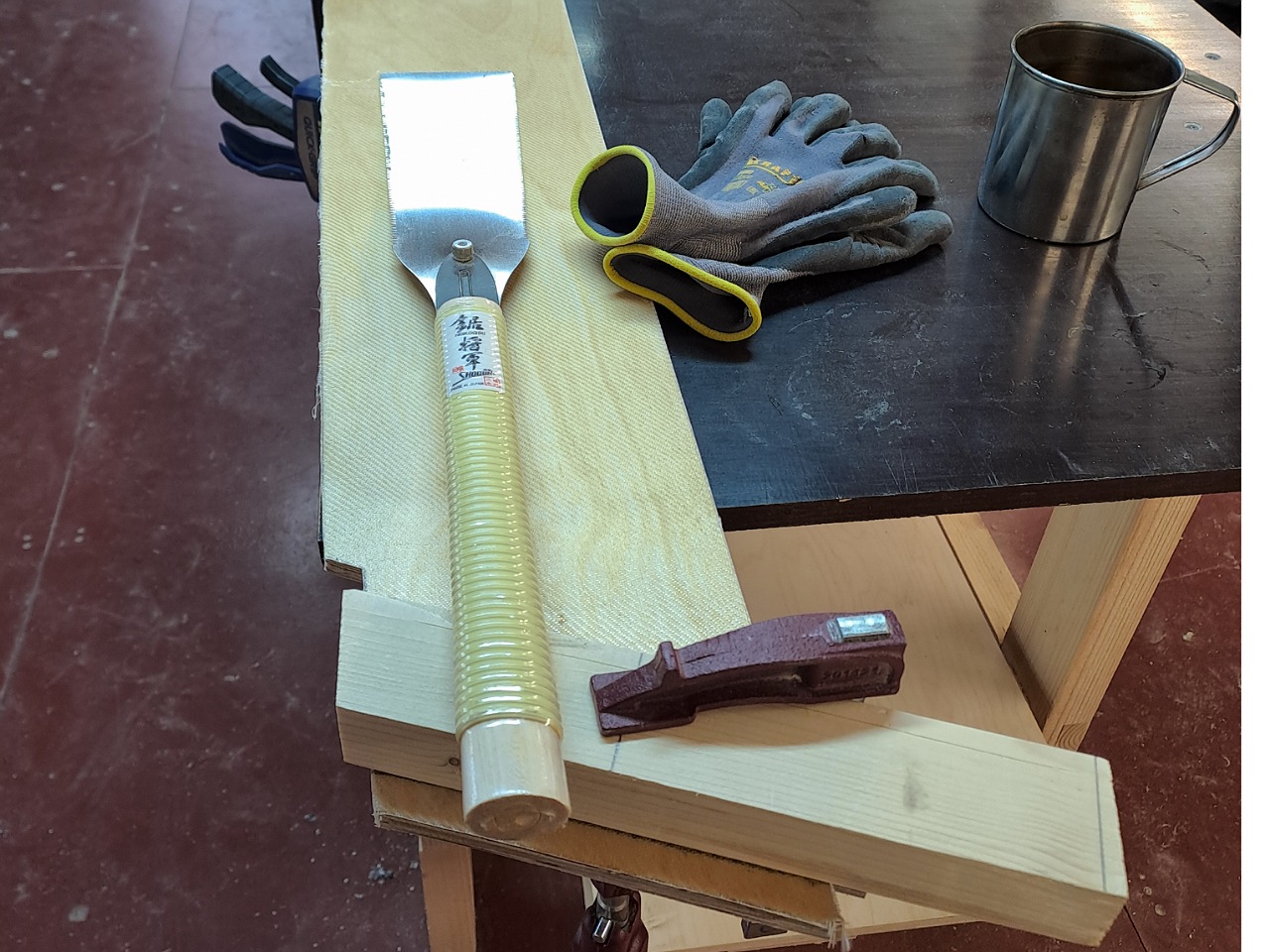

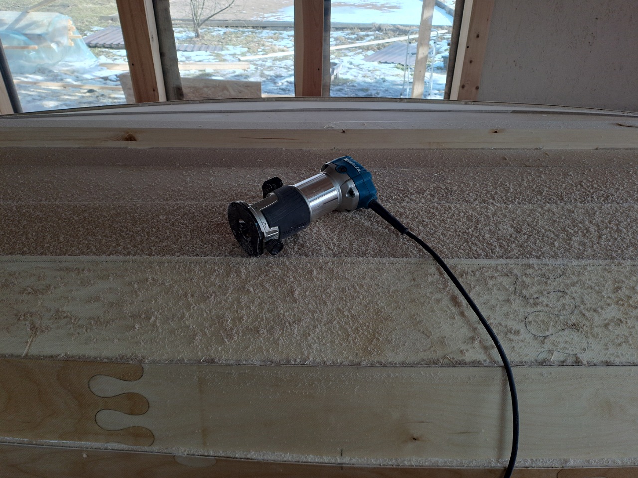

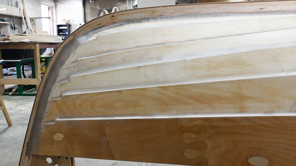

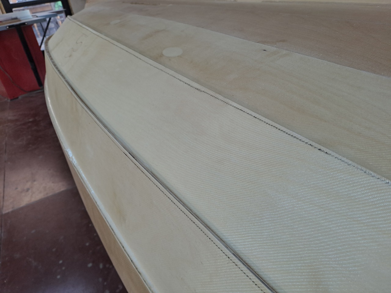

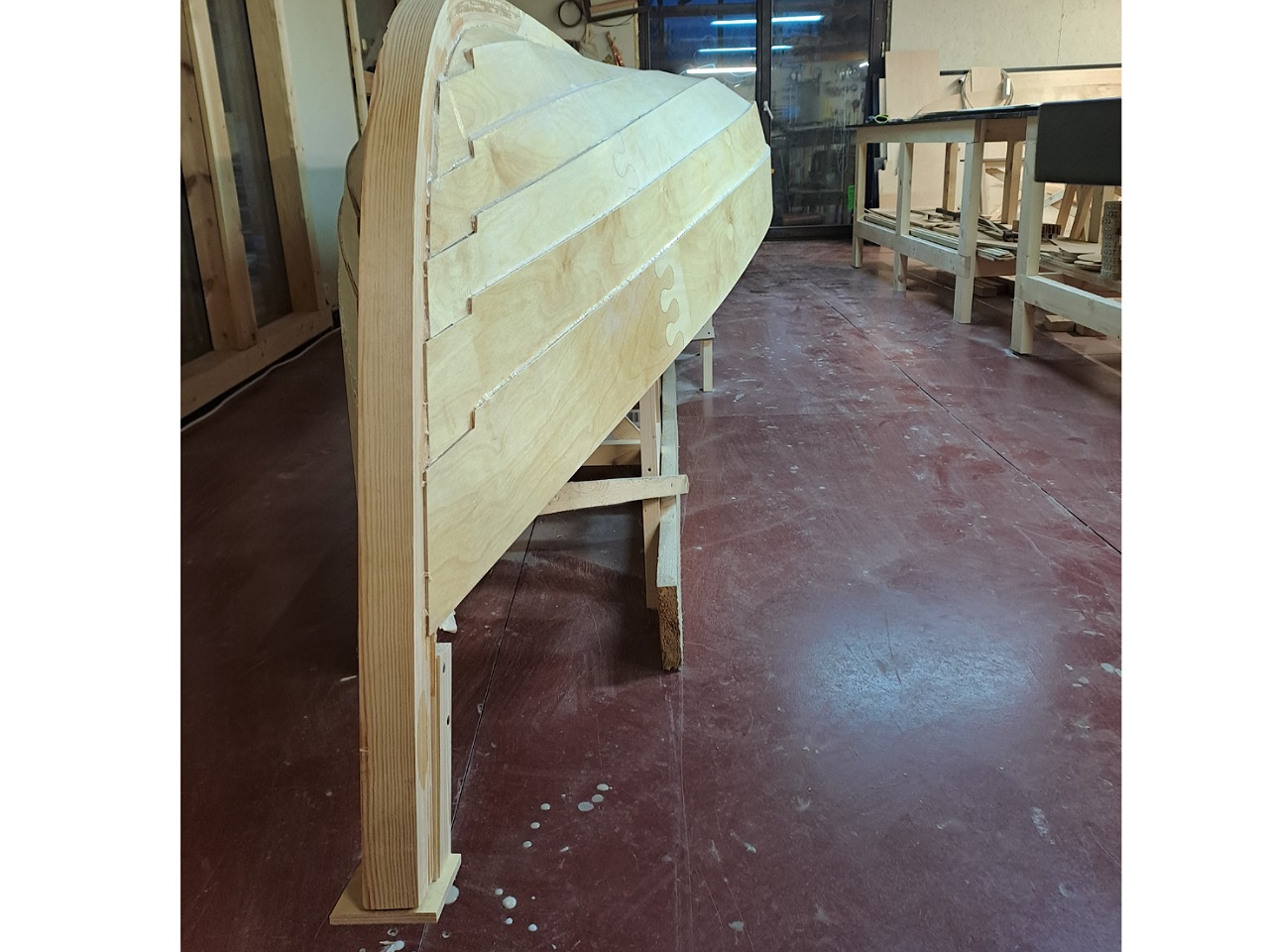

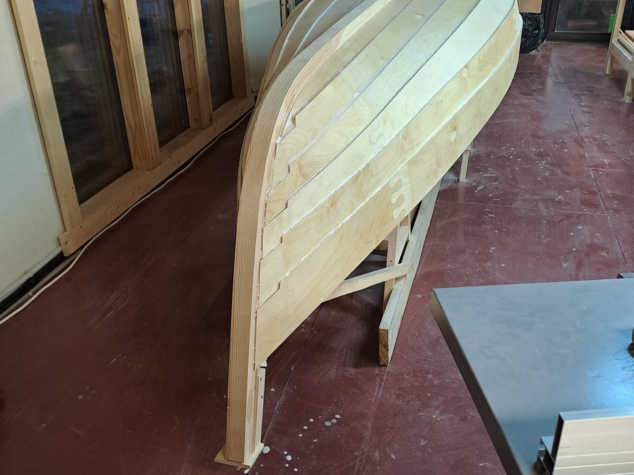

Сегодня корпус "монастырки" подвергся лёгкому тюнингу, а именно 4й и 5й пояса. я решил срезать края на 7мм, дабы не заливать лишней смолы. опять же, на мой взгляд, так будет симпатичней. в прцессе доводки вспоммнался Паниковский... на фото: разметка, процесс, обработаный и необработаные борта, а также инструмент

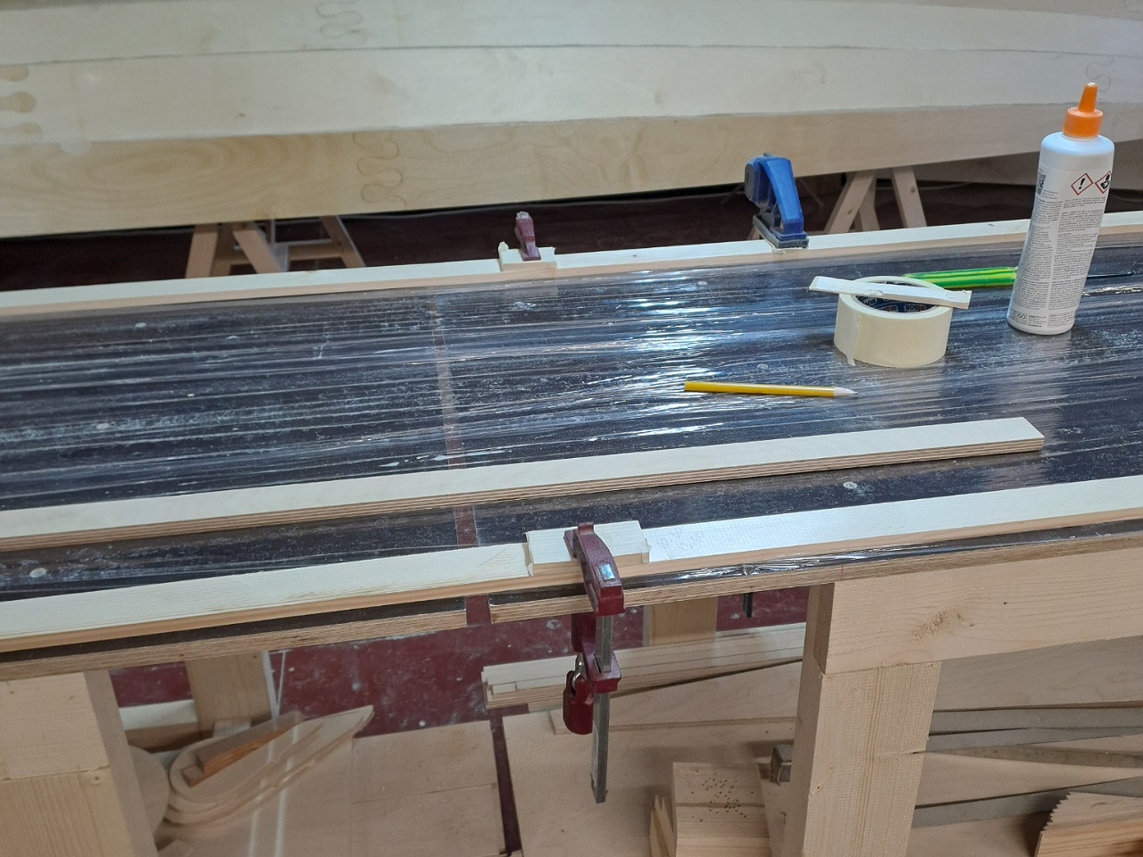

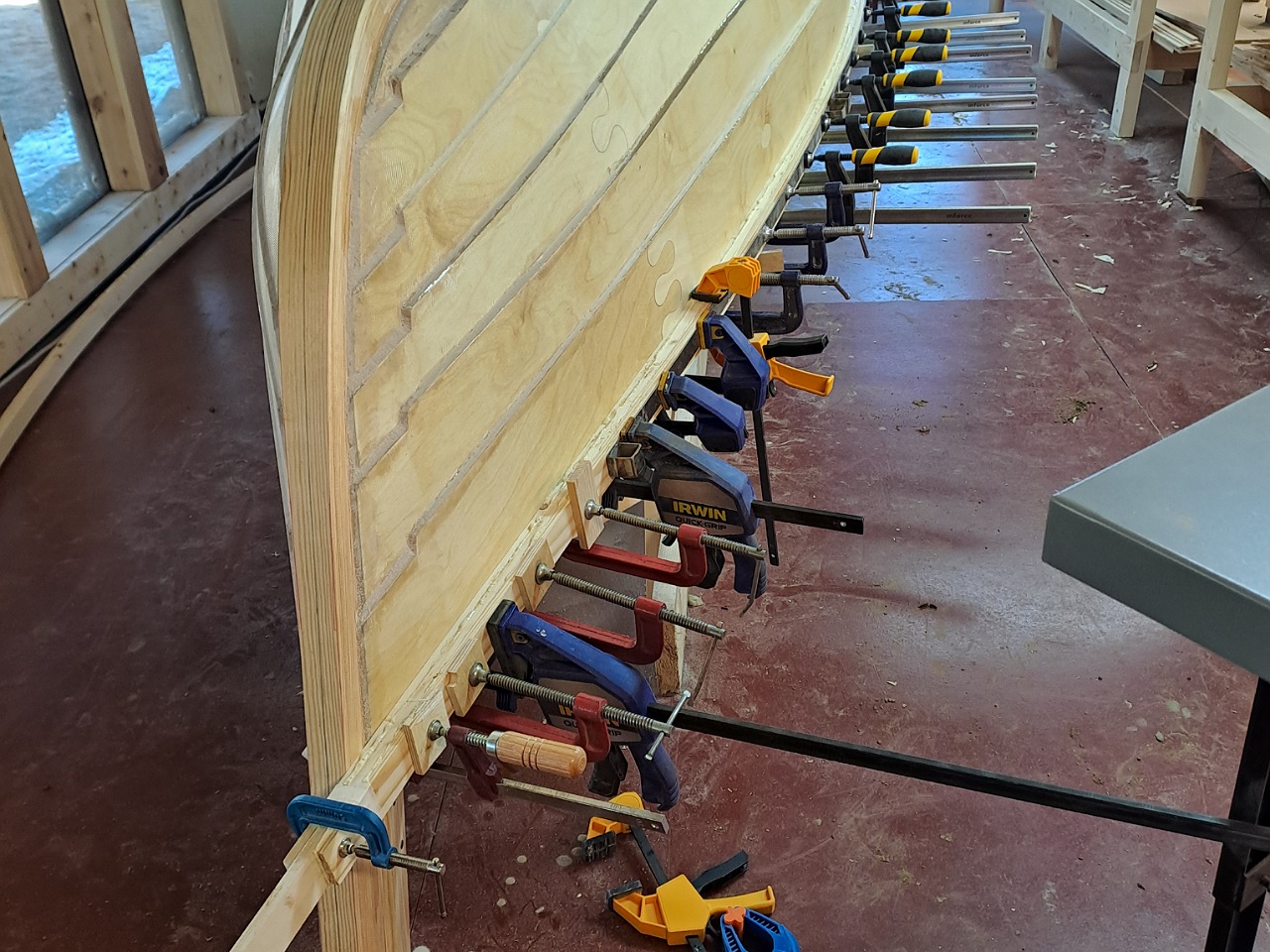

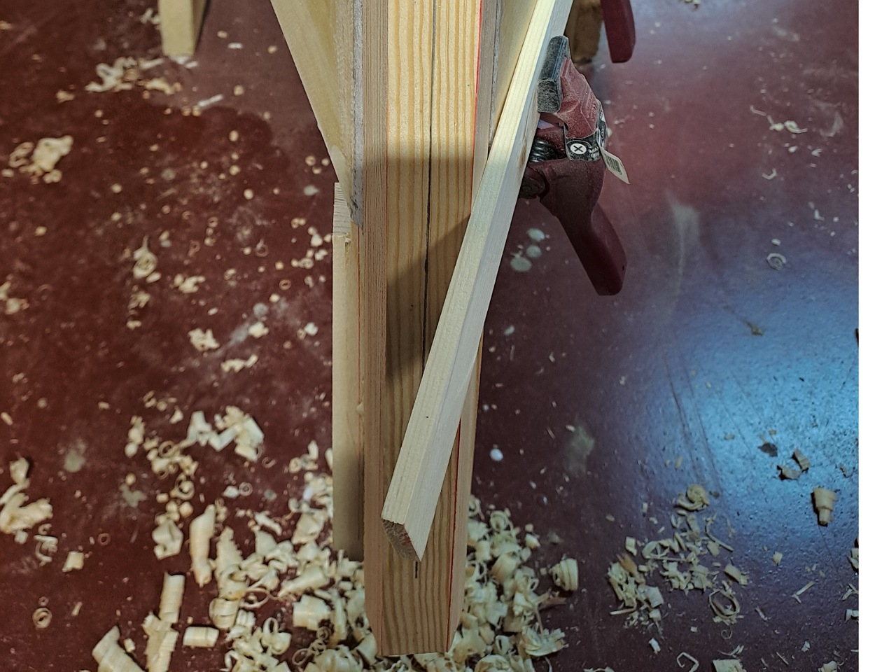

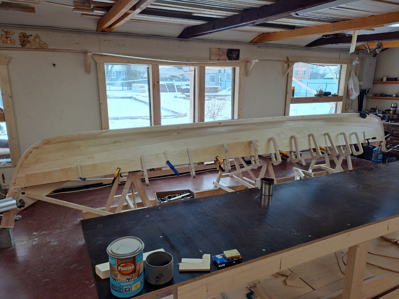

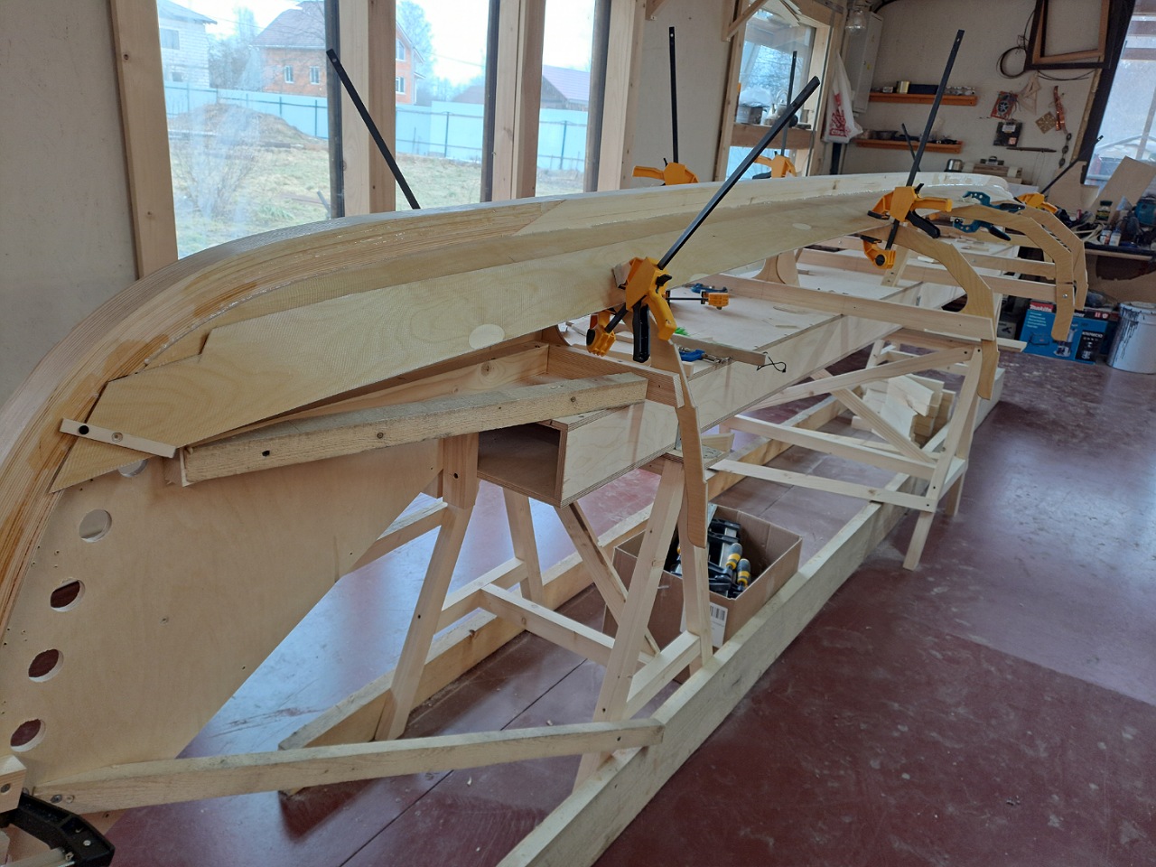

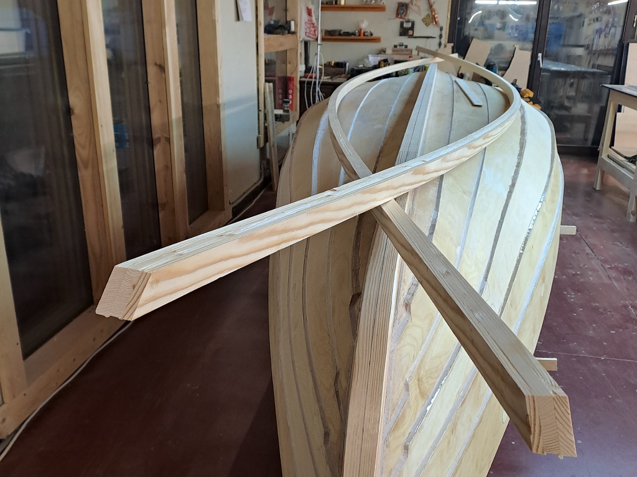

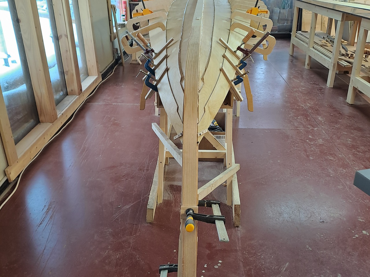

за время затишья было сделано: напилены заготовки для привального бруса, частично обработаны стыки поясов, отстроганы носы. на фото склейка заготовок привального бруса, прилегание заготовки к штевню и вид со стороны носа.

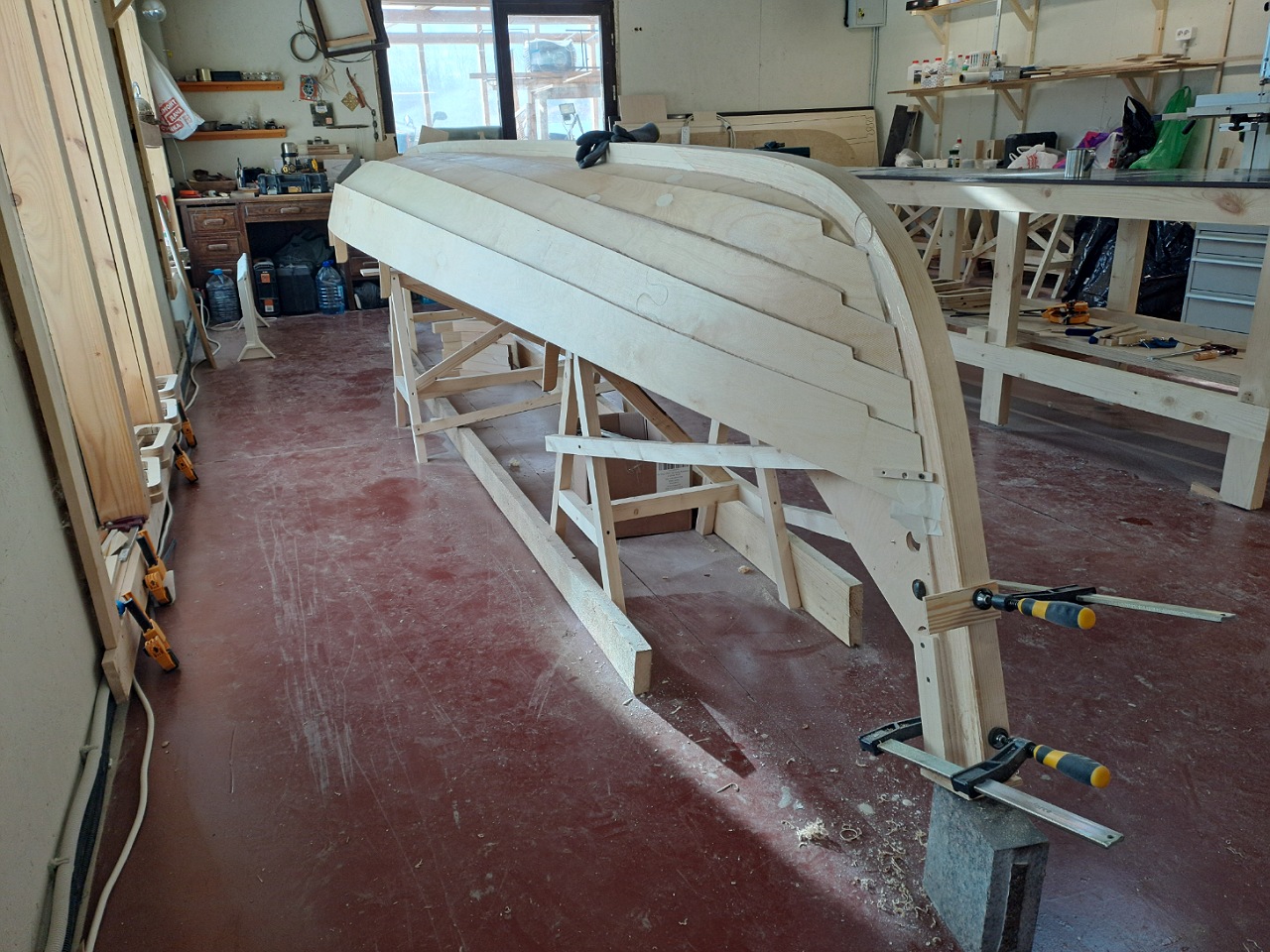

на данном этапе выклеен привальный брус, частично отстроган и поставлен клеится на корпус.
склейка ламелей производилась на ПУР, к корпусу детали клеятся на эпоксидную смолу
