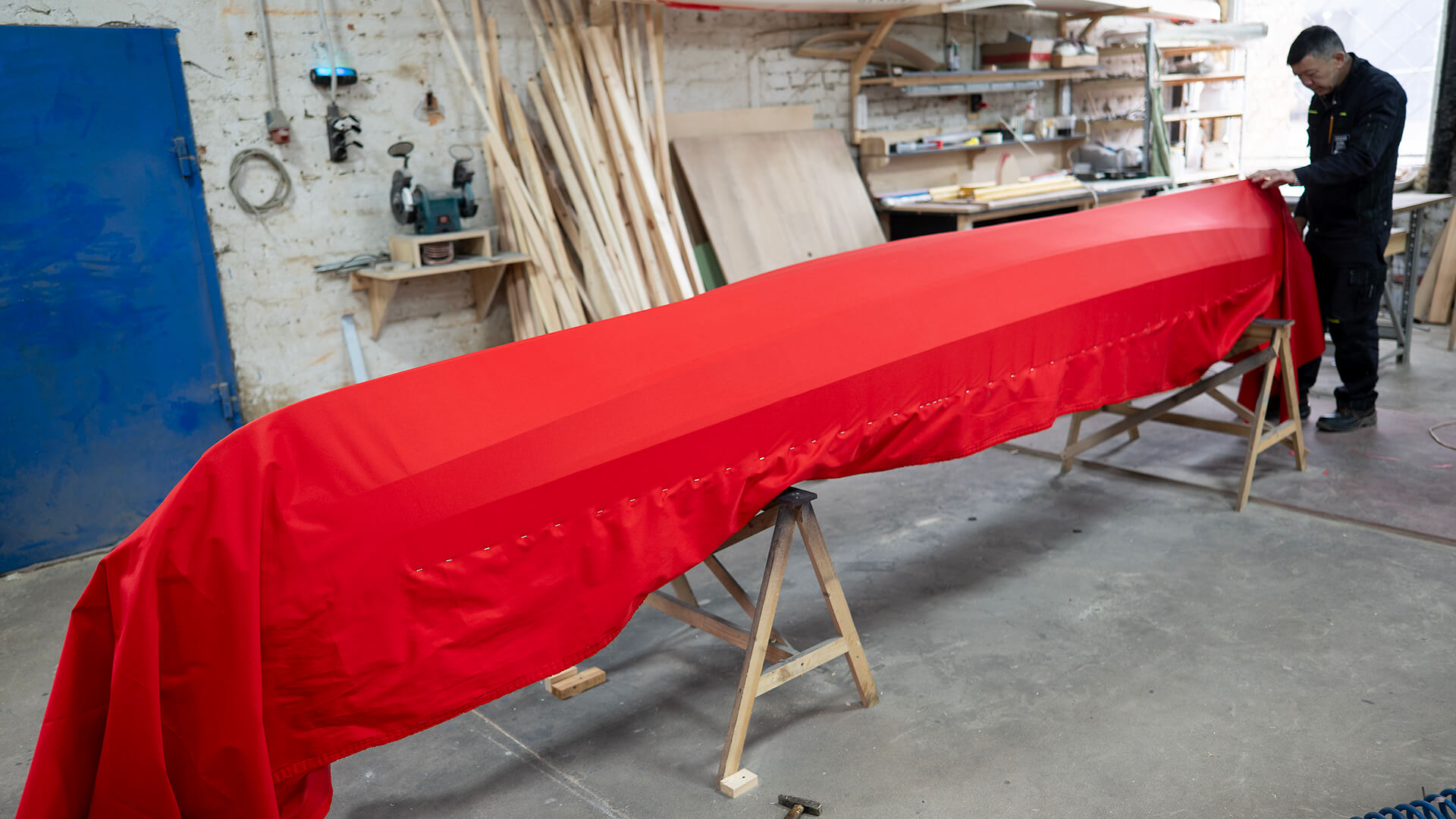

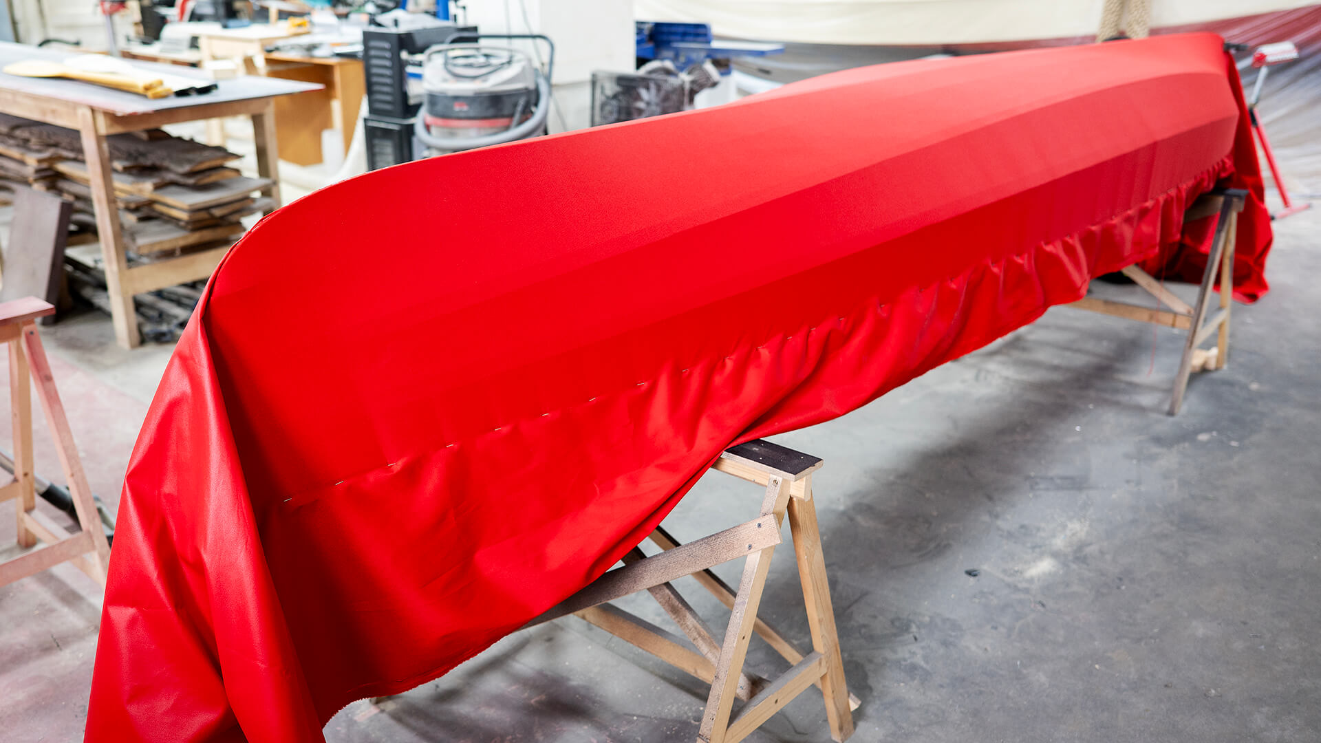

Ткань на каркасе
Ткань на каркасе
Мастер натягивает ткань

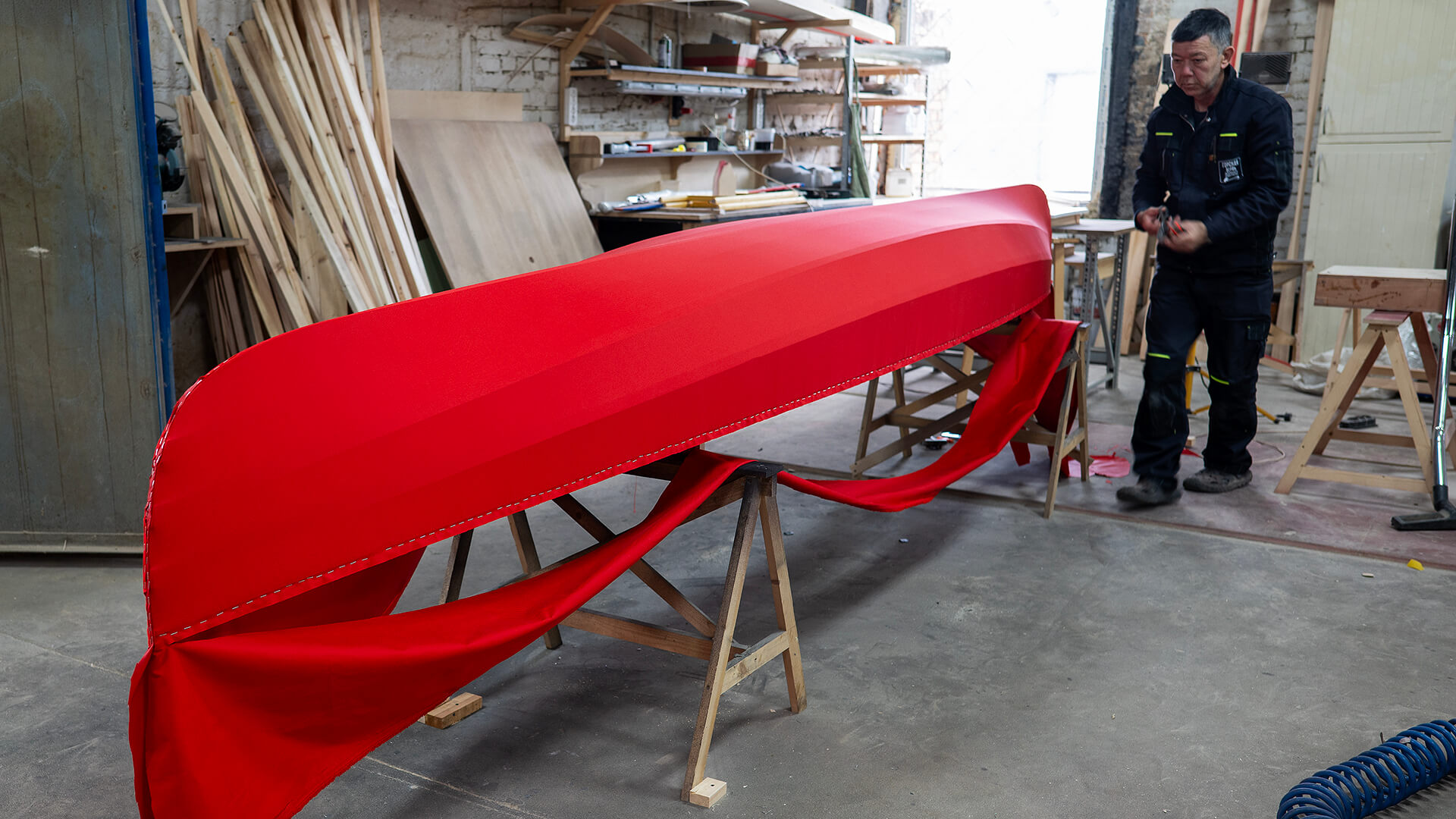

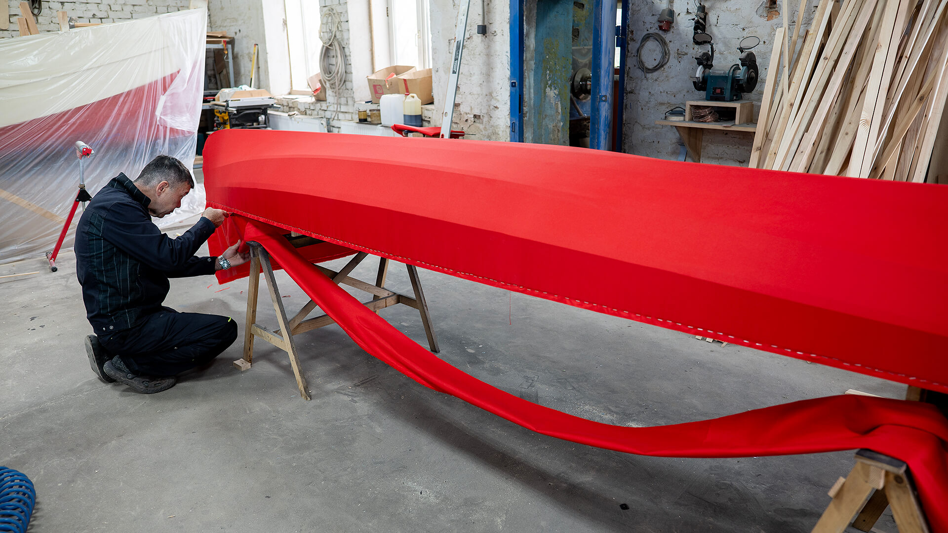

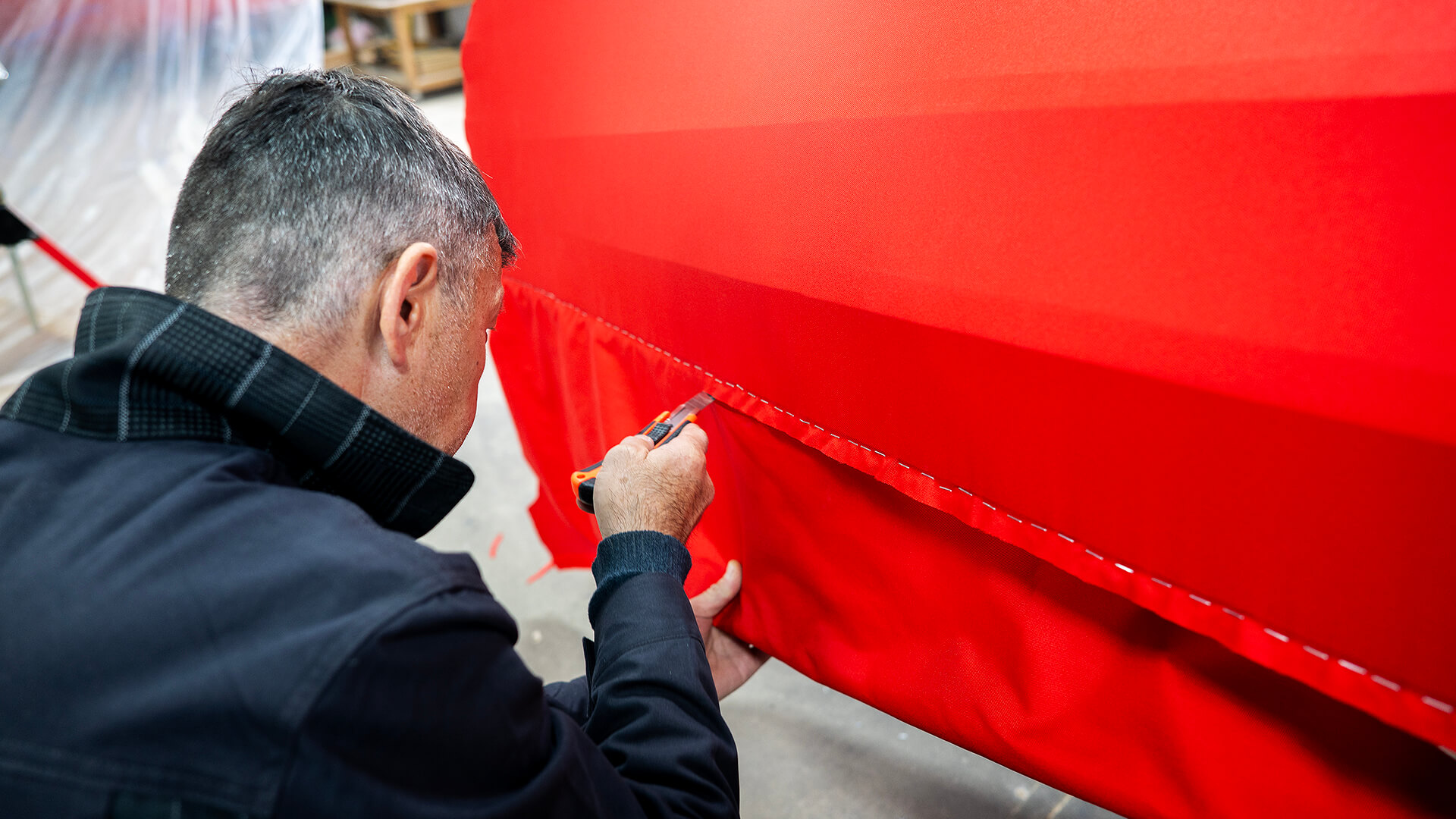

Обрезка лишней ткани
Тонкая работа ножом
Тонкая работа ножом

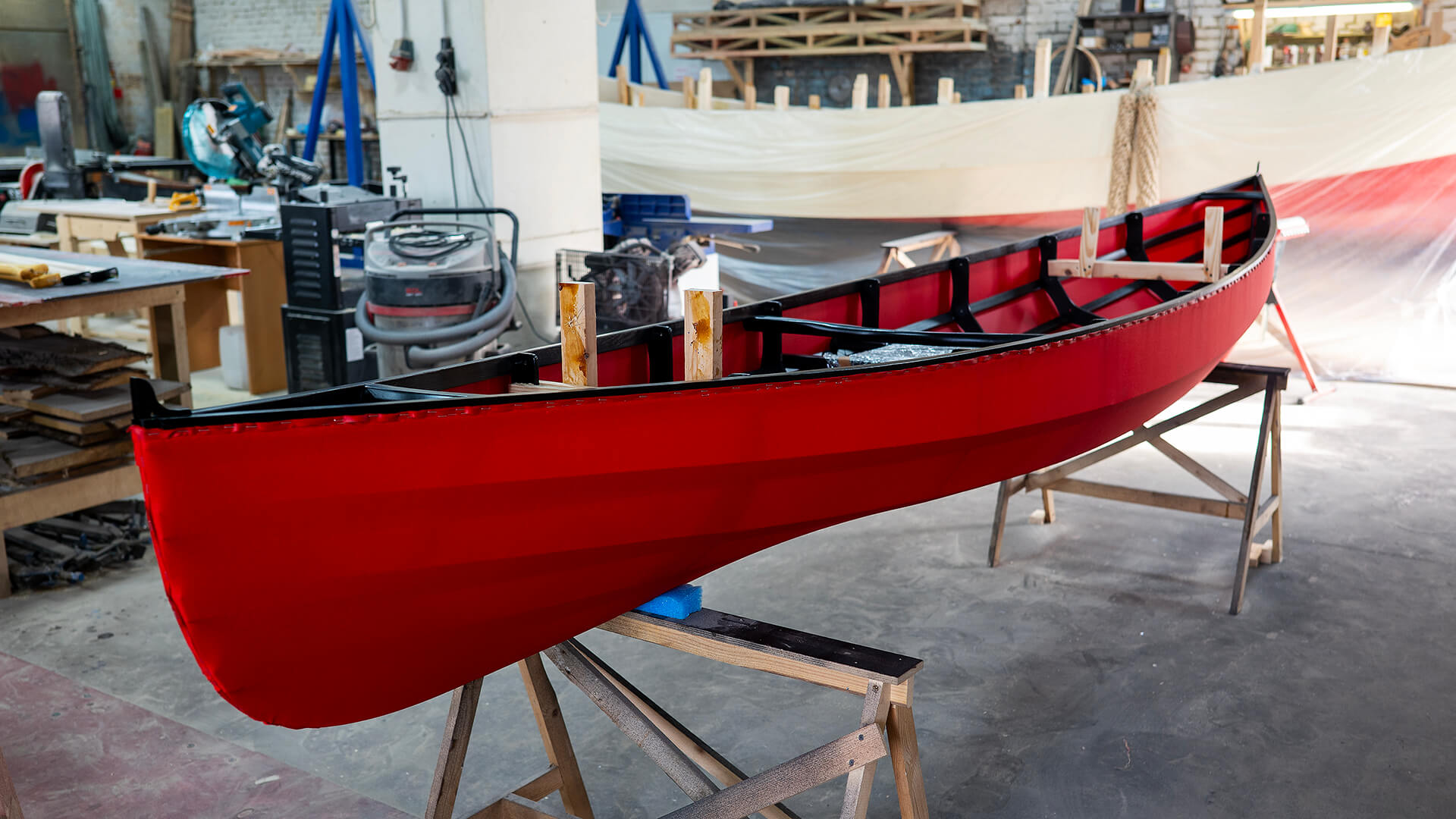

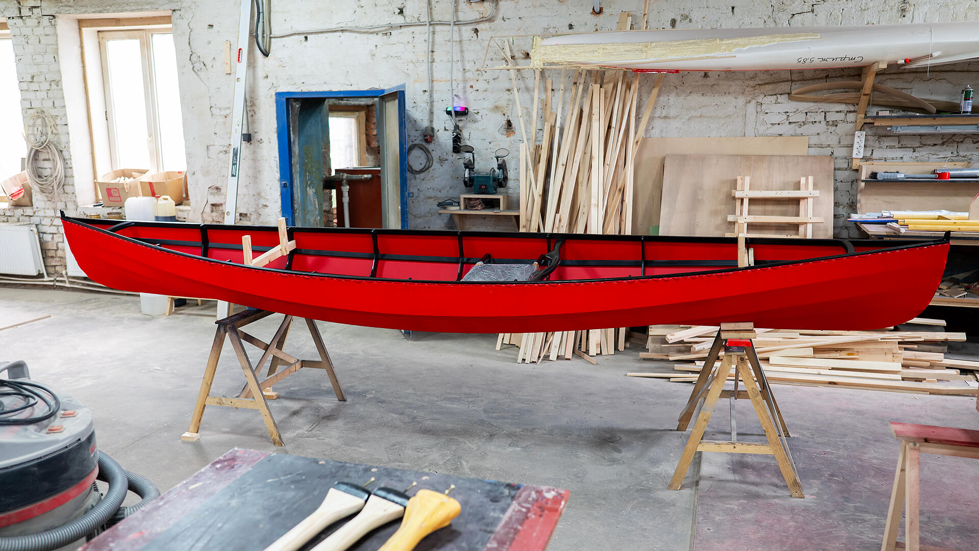

И вот что получилось уже на промежуточном этапе. Строгий, почти аскетичный чёрный каркас лодки теперь облачается в насыщенную красную ткань. Чёрный и красный — союз, проверенный веками: от геральдики до высокой моды. Даже сейчас, когда работа ещё далека от завершения, каноэ выглядит так, будто на него набросили роскошную кардинальскую мантию. Контраст глубокого чёрного и пылающего красного создаёт ощущение благородной мощи и одновременно — лёгкости, которой и должна обладать настоящая лодка skin on frame.
Красная ткань Ловать
Красная ткань
Каноэ "Ловать" перевернули
Каноэ "Ловать"
Предупреждая неизбежные вопросы от внимательных читателей и коллег-судостроителей: да, ткань мы крепили степлером на нержавеющие скобки. Это проверенное решение, которое обеспечивает надёжную фиксацию полотна к каркасу, не подвержено коррозии и позволяет при необходимости скорректировать натяжение на последующих этапах.

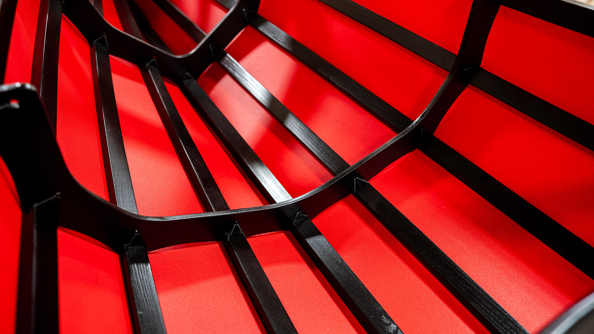

Внутри каноэ "Ловать" Sof
