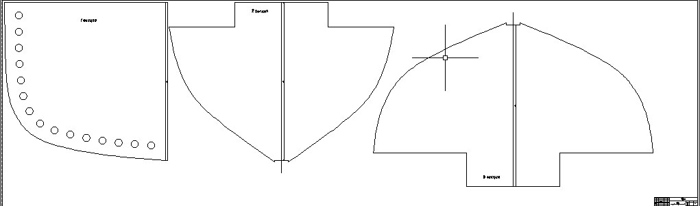

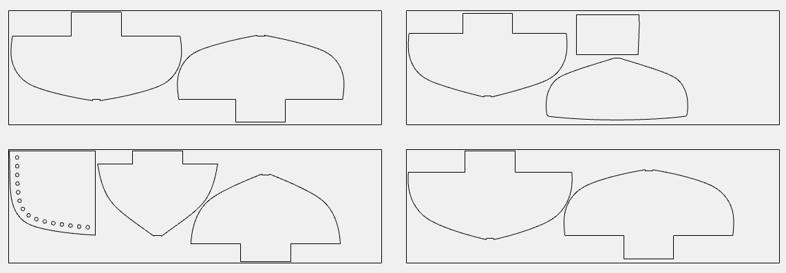

Выкройки в целом готовы, напомните, вам для печати на бумаге сделать?
Да для печати на бумаге.

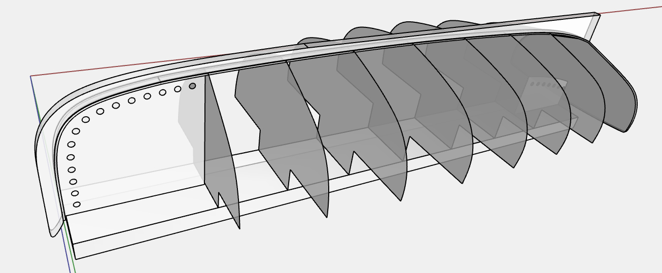

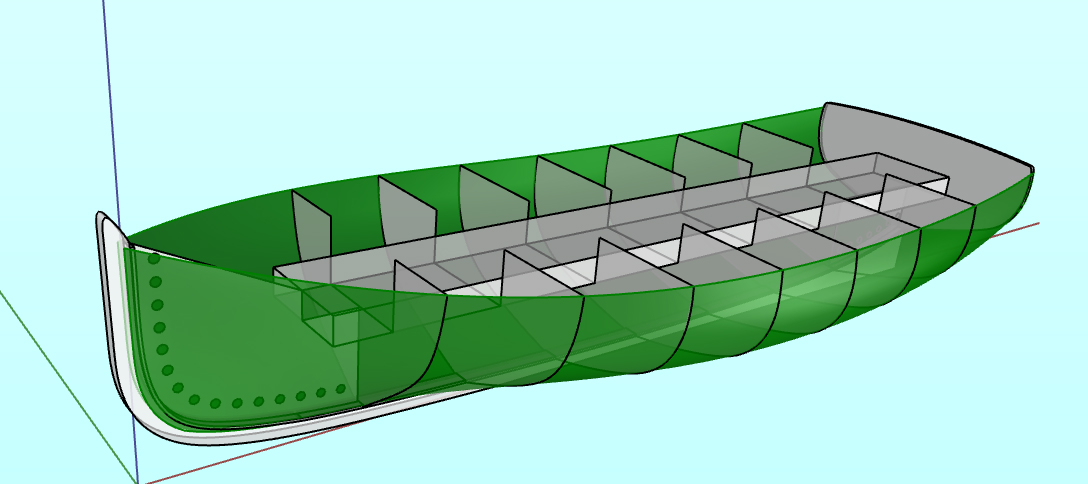

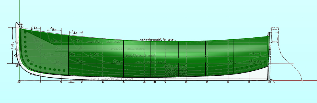

Можно поднять стапел по уровню с носом. Так как у лодки 456.
Так?

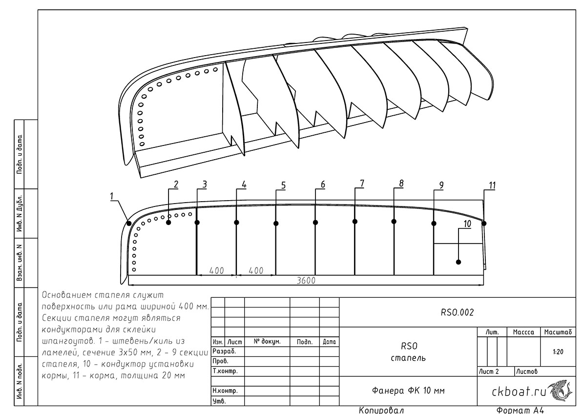

Здравствуйте.  Я извиняюсь .на оригинальном чертеже секции расположены через 305мм. Или так программа работает  по 400?
Нет. Это я так расставил. Метрическая система мне ближе, а там в футах.
А какая разница при постройке?
Чем больше секций , легче вывести все обводы корпуса. А не думать как на полметра притягивать рейку. Если не тяжело вам ,то можно поставить по 305 мм секции.
305 мм как-то не по-людски, лучше на 300 мм сделаю
