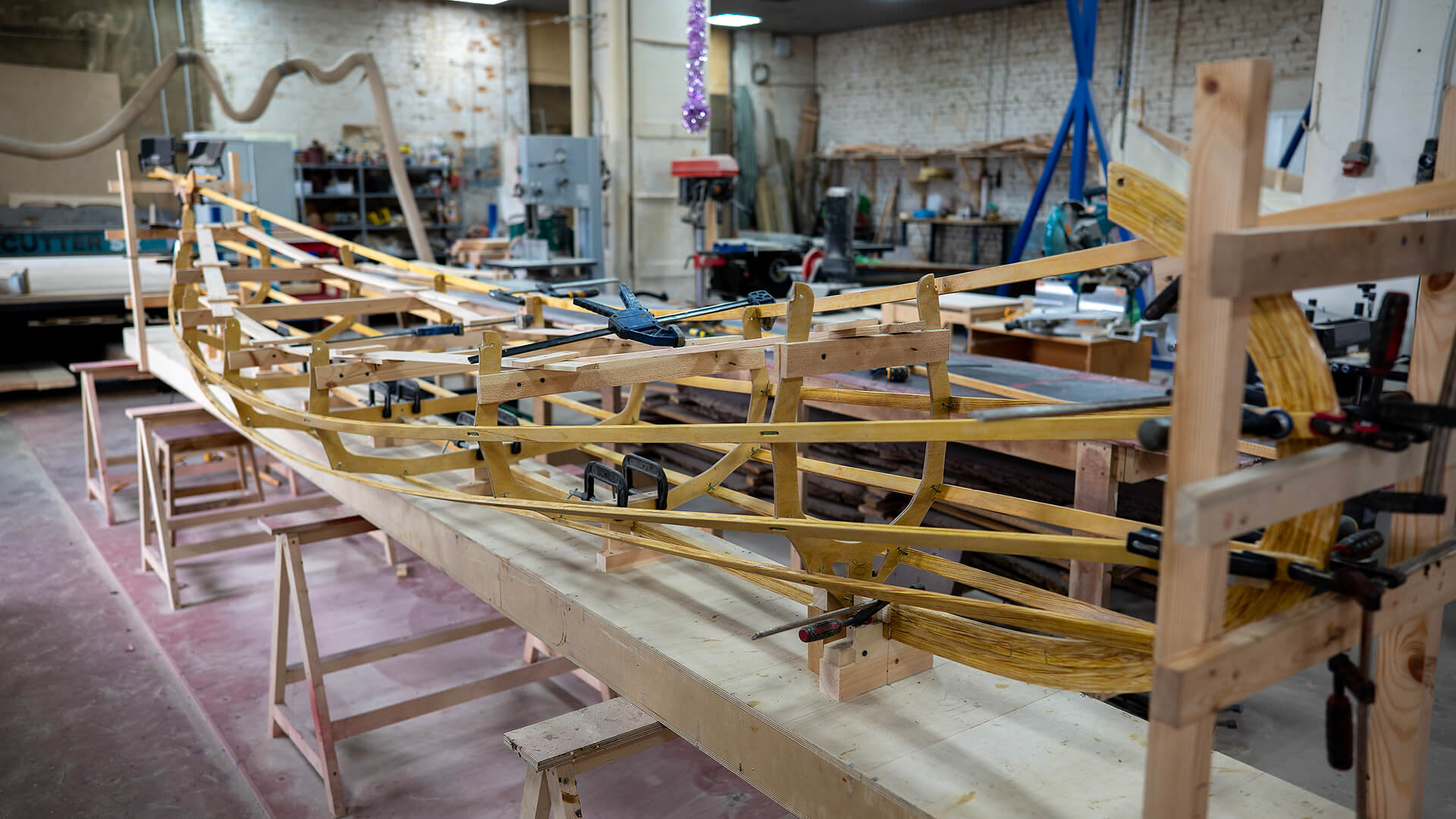

На Горской верфи экспериментального судостроения продолжаем постройку двухместного каноэ Champlain по технологии skin on frame (каркас, обтянутый тканью).

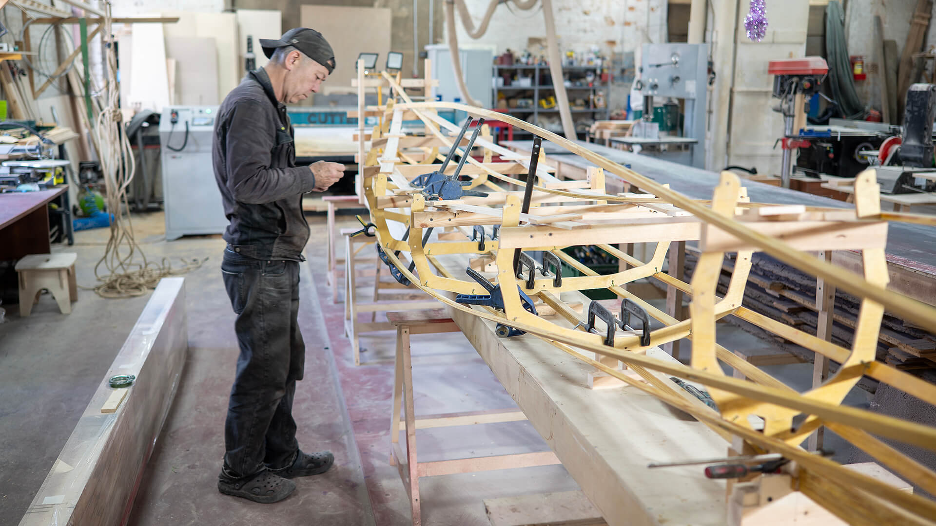

На фото — наш мастер Владимир за работой над очередным этапом сборки.
Мастер за работой
Мастер за работой

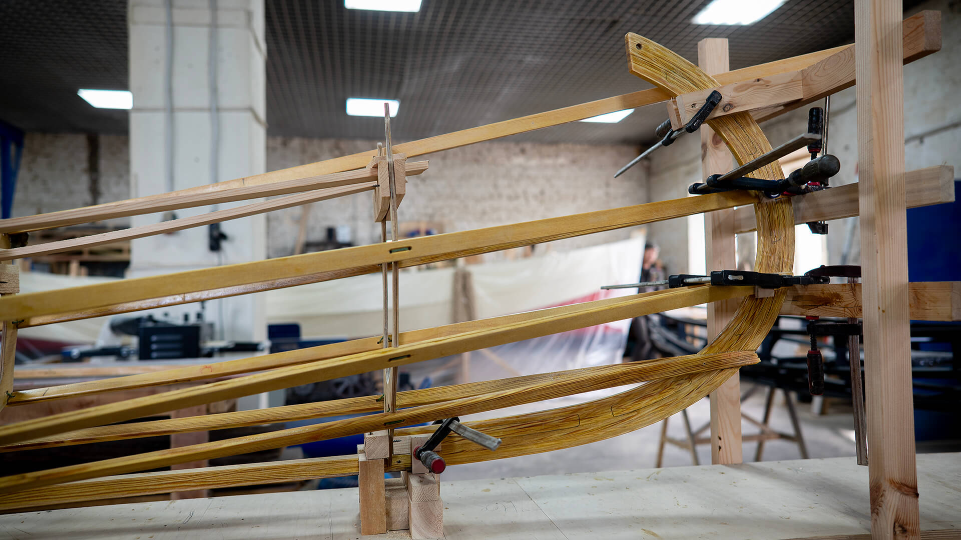

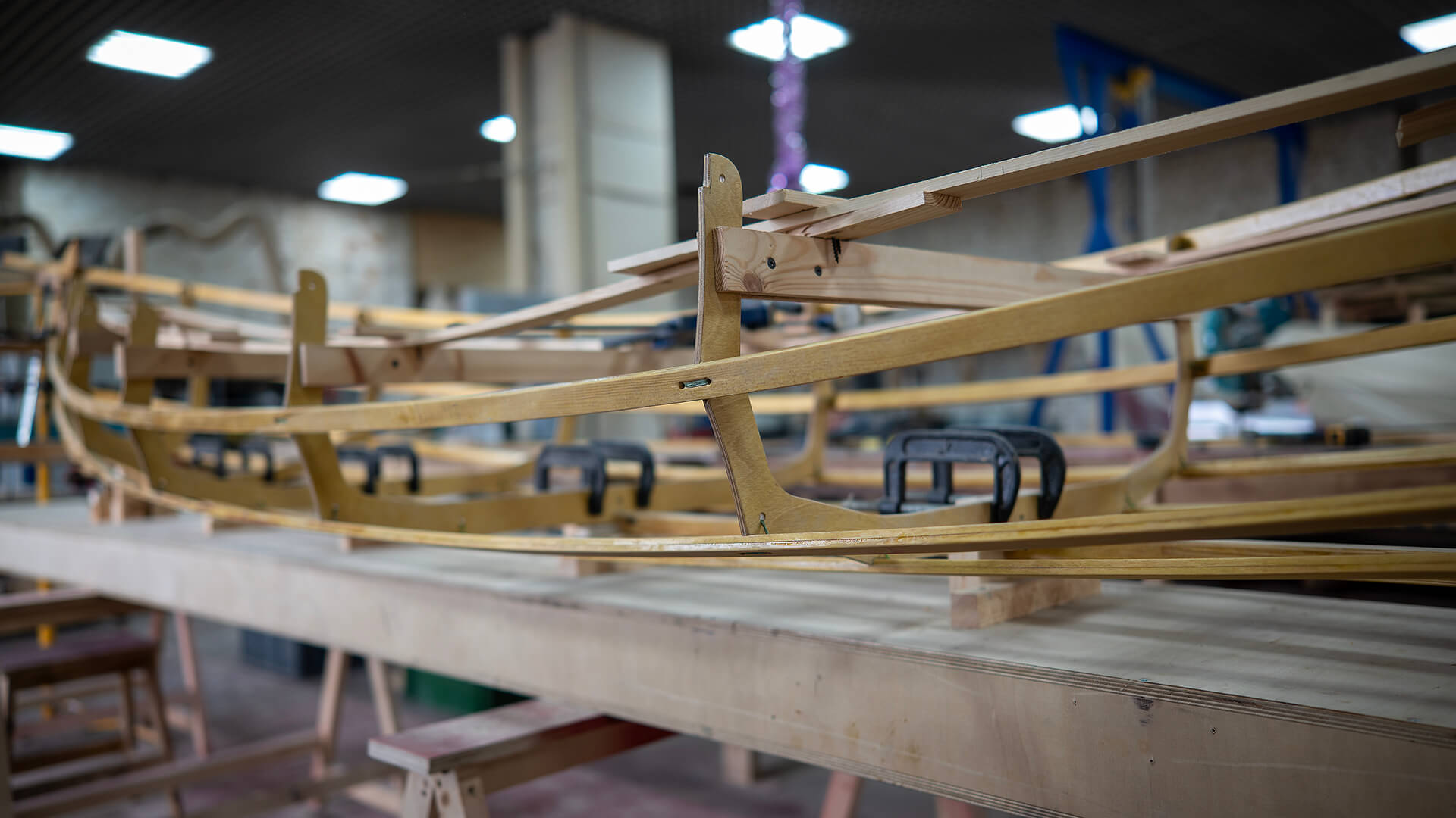

Штевни. Мы отказались от использования фанеры. Теперь эти элементы склеены из деревянных ламелей. Такое решение позволяет добиться естественных обводов и нужной упругости в носовой и кормовой частях.

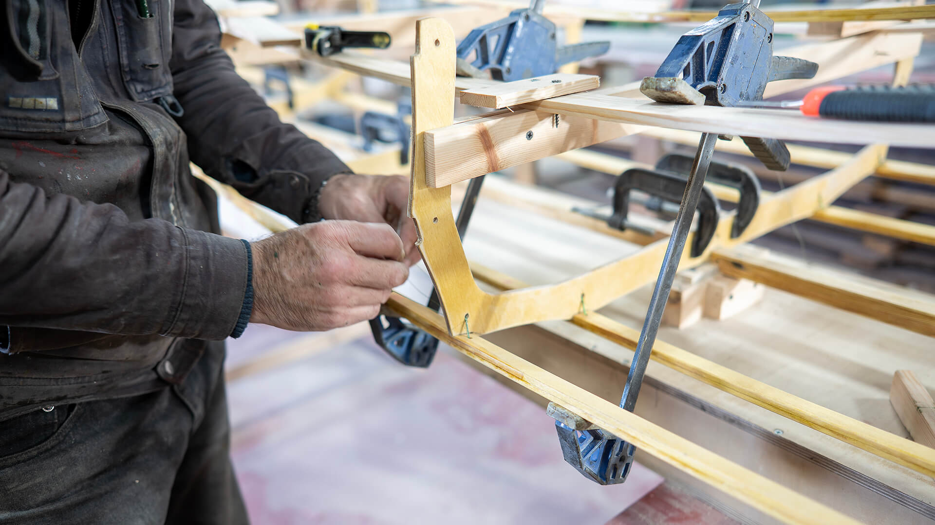

Стрингеры. Их сечение значительно уменьшили, теперь оно составляет 15х20 мм. Благодаря этому каркас стал заметно легче, не теряя в надежности.
Привязка стрингера к шпангоуту

Отдельный момент — подготовка к обшивке. Чтобы нить при обтяжке не проступала рельефом через ткань, мы доработали стрингеры. В них просверлены отверстия и выбран неглубокий желоб, в который аккуратно укладывается нить. Это гарантирует ровную и гладкую поверхность будущей обшивки без лишних бугорков и неровностей.
Штевень каноэ Shamplain
Привязка стрингера
Привязка стрингера

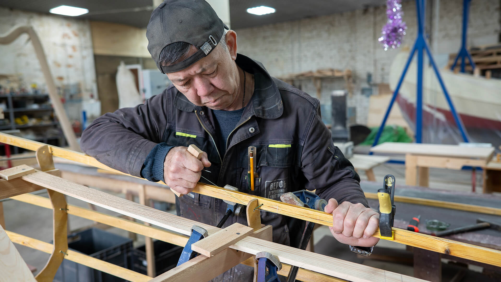

Мастер Владимир привязывает стрингер
Каркас каноэ Shamplain sof

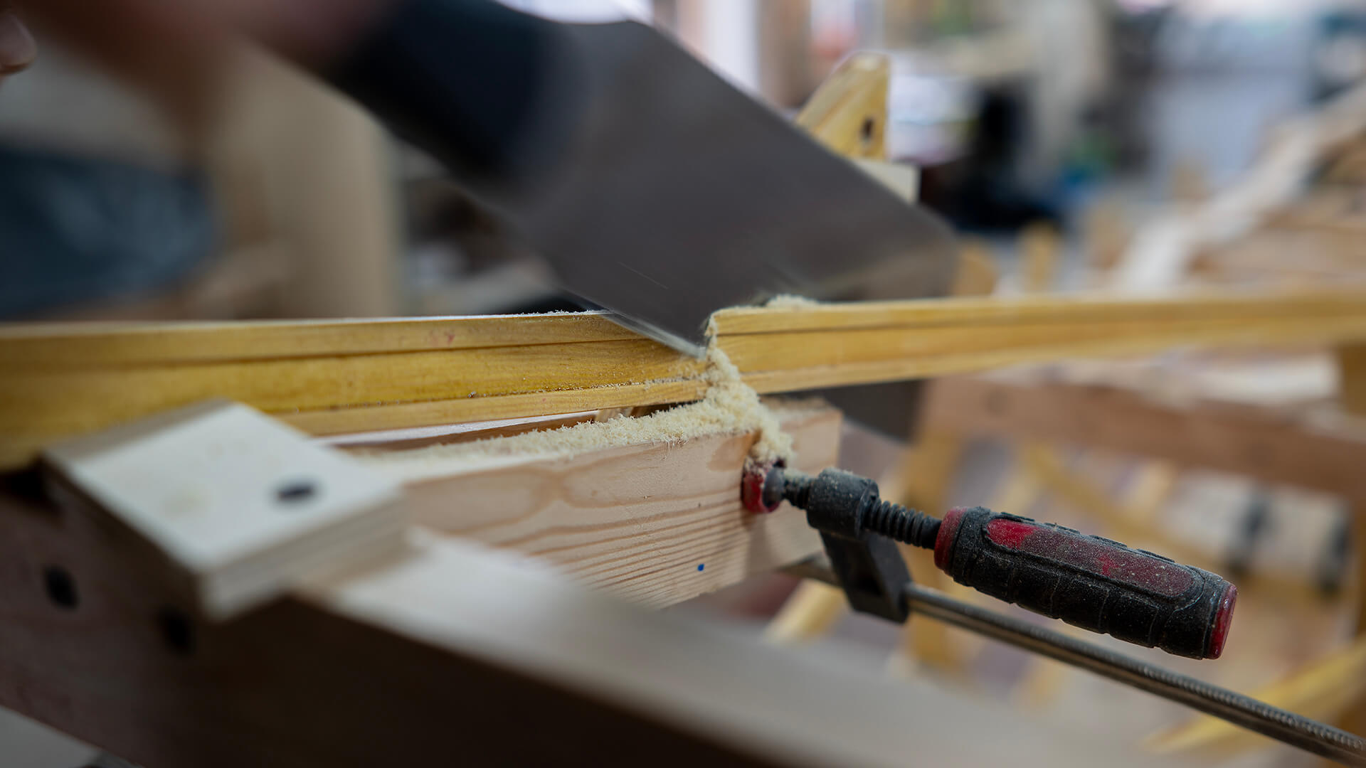

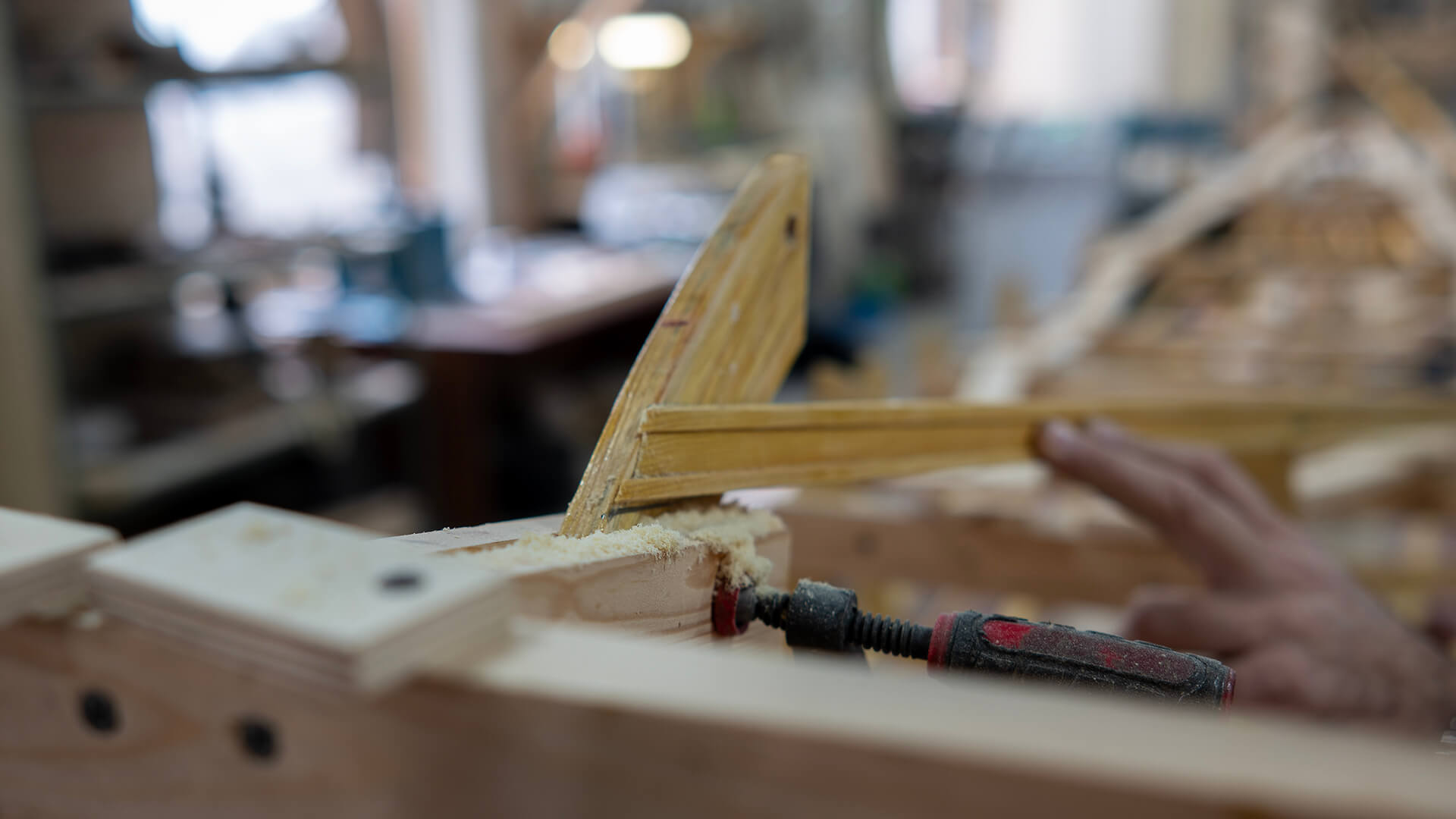

Подгонка стрингера к штевню

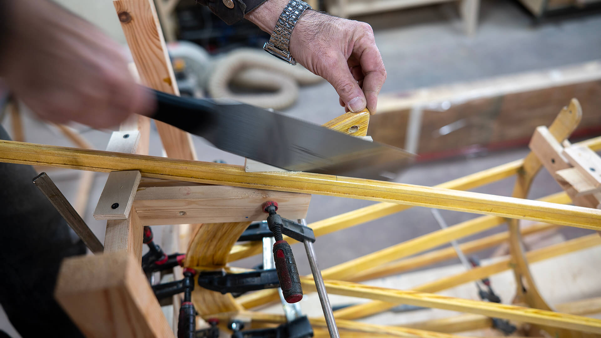

Японской пилой подгонка стрингера
Привальный брус у штевня
