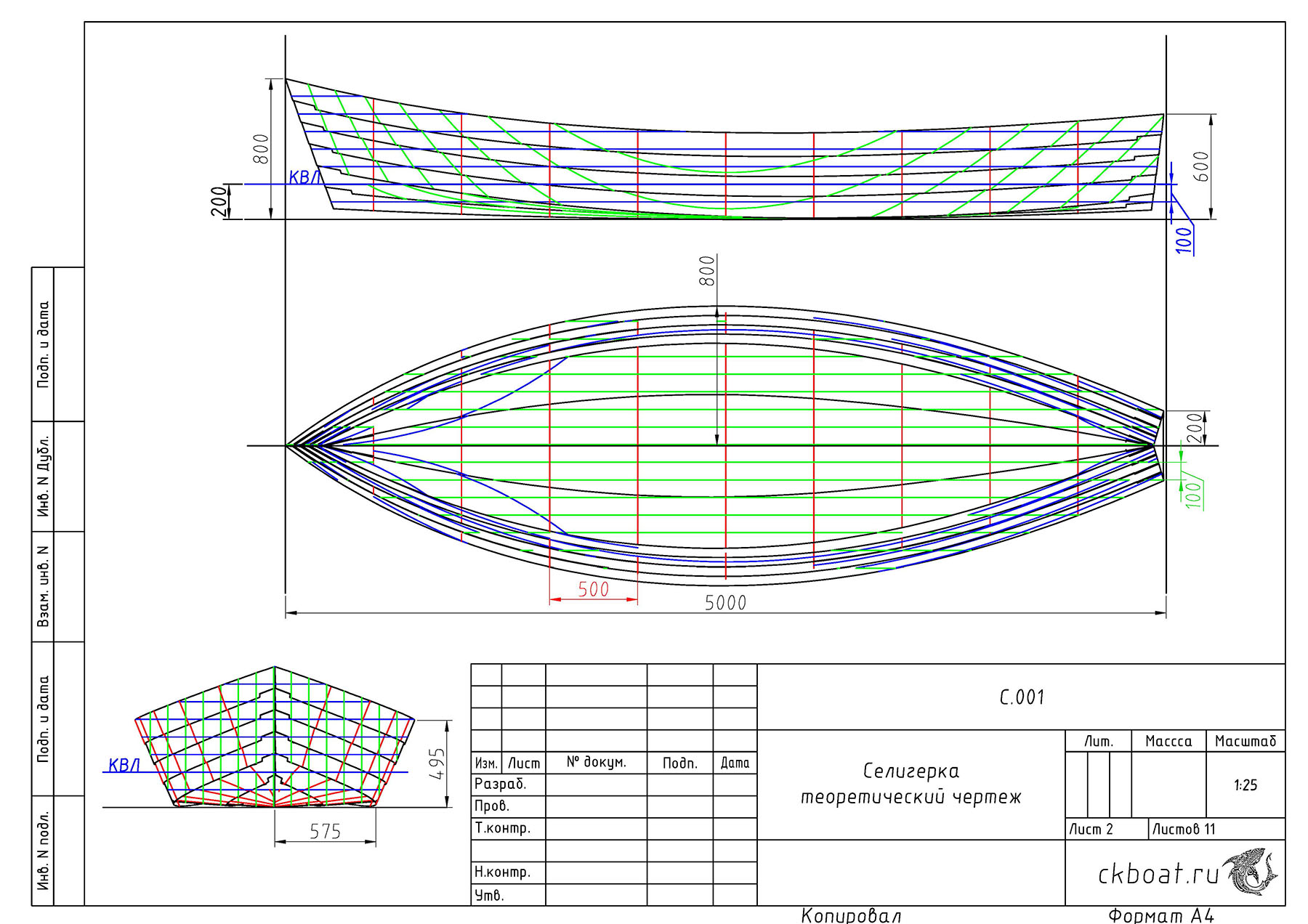

📏 Оптимальные размеры: 5,05 м в длину и 1,7 м в ширину. Это идеальный баланс: она устойчива на воде, легко транспортируется и при этом просторна внутри.

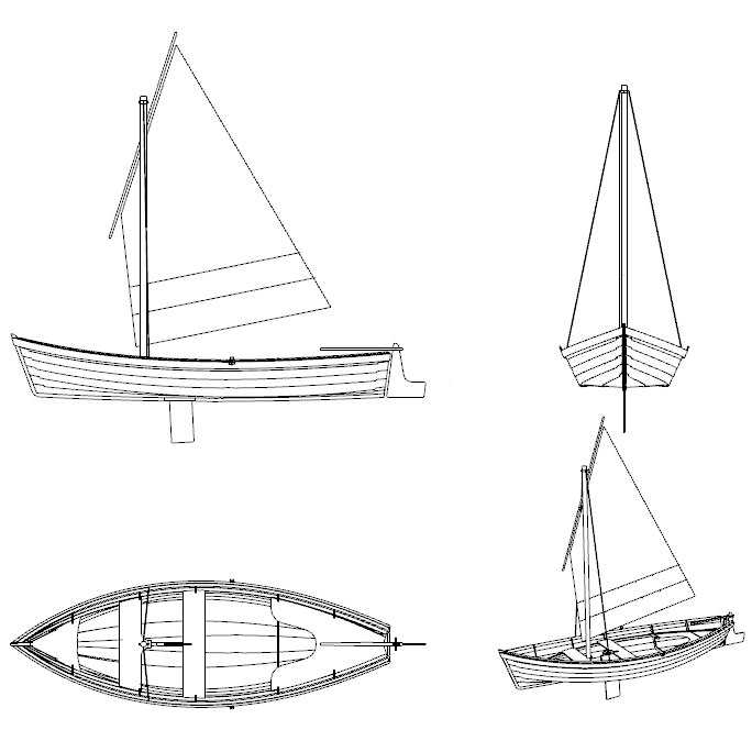

⛵ Простое парусное вооружение: Люгерный парус площадью 6 м² и кинжальный шверт. Управление интуитивно понятное, справится даже новичок.
👨‍👩‍👧‍👦 Вместимость до 5 человек: Хватит места для всей семьи или компании друзей с вещами для пикника.
🚣 Полная универсальность: В комплекте пара весел для спокойных прогулок на веслах. А если захочется скорости или нужно пройти против ветра – транец позволяет легко установить подвесной мотор до 5 л.с.
